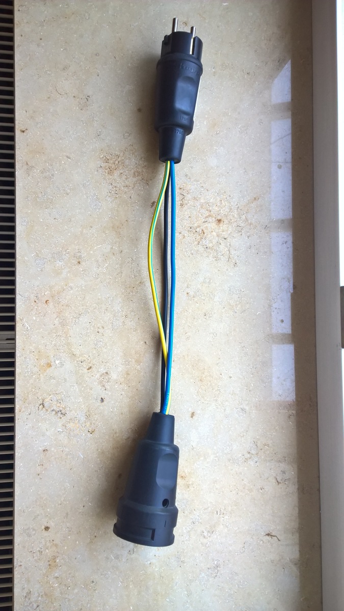

Hallo zusammen, weiß jemand wo man Einzeladern ( in entsprechenden Farben) in doppelt isolierter Ausführunge bekommt ? Grund ist der, dass ich einen Meßadapter bräuchte ( Schutzkontakt-Stecker und Steckdose mit einzeln herausgeführten Adern) zur Z.B Differenzstrommessung. Diese Adapter gibt es fertig von Fluke und Chauvin Arnoux, nur jenseits von 100 Euro. Wenn man sich dann überlegt, die Stecker und Kupplung hat man meißt schon rumliegen und dann 100 + x Euro wegen den Drähten ...^^ leider finde ich die Einzeladern nicht in verstärkter ausführung, weshalb ich euch mal fragen wollte, ob ihr da was wisst ? Viele Grüße

Da die Adern ja nich sonderlich lang sein muessen: Schrumpfschlauch ueber die Einzeladern ist keine Option? wendelsberg
Messkabel (z.B. schwarz, blau, gelb) nehmen und die 4mm-Stecker abschneiden.

3 Kabel (mit Mantel), wo jeweils nur eine Ader angeschlossen ist und die andern ausgezogen werden, gehen nicht? 3 Adern und Schrumpfschlauch drüber als 2. Isolierung? 3 Adern und 3x einen dünnen Silikonschlauch drüber geht auch nicht?

Hannes S. schrieb: > weiß jemand wo man Einzeladern ( in entsprechenden Farben) in doppelt > isolierter Ausführunge bekommt ? Lass einfach eine Ader unbenutzt. https://www.amazon.de/Stromkabel-2x-75-mm%C2%B2-transparent/dp/B01JA4UFEC

Wolfgang schrieb: > Lass einfach eine Ader unbenutzt. > https://www.amazon.de/Stromkabel-2x-75-mm%C2%B2-transparent/dp/B01JA4UFEC oder schlt sie parallel, das hast Du auch wieder 1,5 qmm. wendelsberg
Hannes S. schrieb: > weiß jemand wo man Einzeladern ( in entsprechenden Farben) in doppelt > isolierter Ausführunge bekommt ? https://www.reichelt.de/messleitung-hochflexibel-1x1-0mm-rot-3m-ring-messleitung-3rt-p48761.html?PROVID=2788&gclid=EAIaIQobChMI4pT4zaHx4wIVCaaaCh1pawcvEAQYCSABEgLIL_D_BwE&&r=1 ...in rot, blau, gelb und schwarz.

vielen Dank für eure Beiträge, und das mit den Meßkabeln hört sich jetzt gut an. kleiner Schönheitsfehler wäre, dass es die Schutzleiterfarbe ( grün-gelb ) nicht gibt ? wäre mir schon lieb, wen er dann so aussehen würde https://www.beha-amprobe.com/de/produkte/zubehor/zubehor-fur-installations-gerate-und-maschinentester/1233d Klar kann man eine gelbe Ader nehmen und am Anfang und Ende markieren, bzw. dort einen gün-gelben Schrumpfschlauch drüber machen... welchen Hersteller von Schrumpfschläuchen könnt ihr da empfehelen, der auch dem mechanischen Abrieb gut aushält ? Viele Grüße

Pollin hatte die auch lange im Angebot.
Nimm ein gelbes Kabel und einen grünen permanent Edding und ziehe das Kabel einfach an der Spitze komplett entlang, dann hat es längs einen Streifen. Bei Flachbandkabel z.B. ziehe ich oft die notwendige Anzahl Adern von einen breiteren Kabel ab und mache das auch so, um die 1 zu markieren.
so ich habe jetzt mal doppelt isolierte Meßkabel genommen. Spannungsfest 1000V belastbar bis 10 A, 2,5 m2. Bild 1 sieht dann zum Schluß so aus: Bild 2 Denk das geht so in Ordnung ? Viele Grüße und Dnake euch für die Tips
