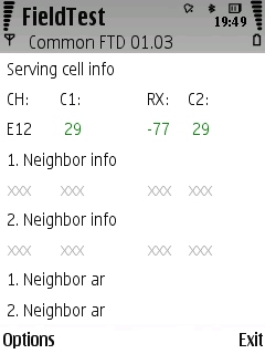

Ich habe durch diverse Tests mit einer Messapp rausgefunden, dass sich
das Netzwerk auf meiner SIM (Drei) anscheinend nicht entscheiden kann,
zu welcher der 5 Masten in der Nähe es connecten soll.
Je nachdem zu welchem Masten es gerade connected, geht es gar nicht oder
mit bis zu 20mbit/s.
Ich nehme mal an, ich kann als Enduser nicht einstellen, dass es
gefälligst bei diesem einem Masten zu bleiben hat, der funktioniert.
Mir scheint irgendwie, dass die Masten so blöd stehen (einmal sehr weit
weg dafür freie Luftlinie, einmal von einem Häuserblock abgeschirmt,
einmal halb abgeschirmt), das das deswegen passiert.
