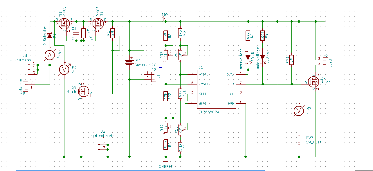

Ich möchte Euch meinen Solar Laderegler vorstellen und bitte um Kritik.
Nachteile:
 ohne Strombegrenzung,
 ohne MPPT,
Vorteile:
sehr geringer Eigenstromverbrauch - unter 100yA möglich
Lastabschaltung bei Unterspannung
Solarpanel Abschaltung bei Überspannung
Einstellbare Ladeschlußspannung und Hysteresen
geringe Kosten der Bauteile
Das Solarpanel muß so gewählt werden, daß der maximale Ladestrom der
Batterie nicht überschritten werden kann. Z.B. ein typisches 100W Panel
für eine 100Ah Bleibatterie knapp 10A bei 12V.
Der ICL7665 hat 2 Komparatoren, die man über R12, R32 einstellen kann.
Out1 ist die Überspannungsabschaltung und ist bei mir auf 13.2V
eingestellt. Da schalten Q1,Q2 das Solarpanel ab. Wenn die Spannung der
Batterie auf 12.4V gesunken ist, wird das Solarpanel über Q1, Q2 pmos
wieder eingeschaltet.
Out2 schaltet die Last bei 12.1V ab, und wieder ein, wenn die Batterie
wieder auf mindestens auf 12.4V geladen ist. Hier wird GND geschaltet.
Der ICL7665 hat open collector Ausgänge, deshalb n-mos zum Schalten.
Voltmeter und Amperemeter werden nur betrieben wenn Solarstrom da ist.
Das Batterievoltmeter läßt sich noch per Tastendruck ablesen und
verbraucht nur dann Strom.

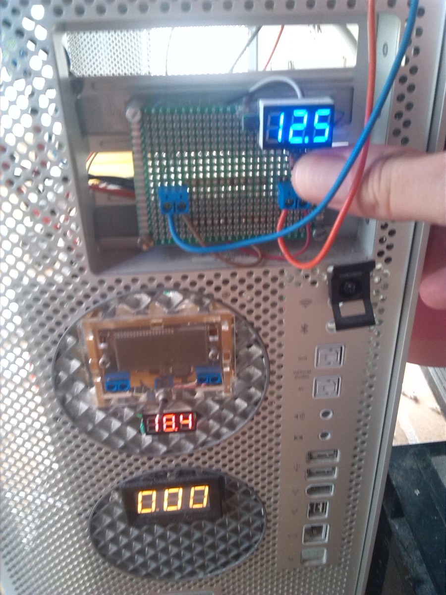

Im angehängten Bild ist die Batterie voll und die P-mos gesperrt, das
Solarpanel treibt nur die Meßgeräte daher 18V. Das blaue Voltmeter wird
gerade über Taster betätigt.

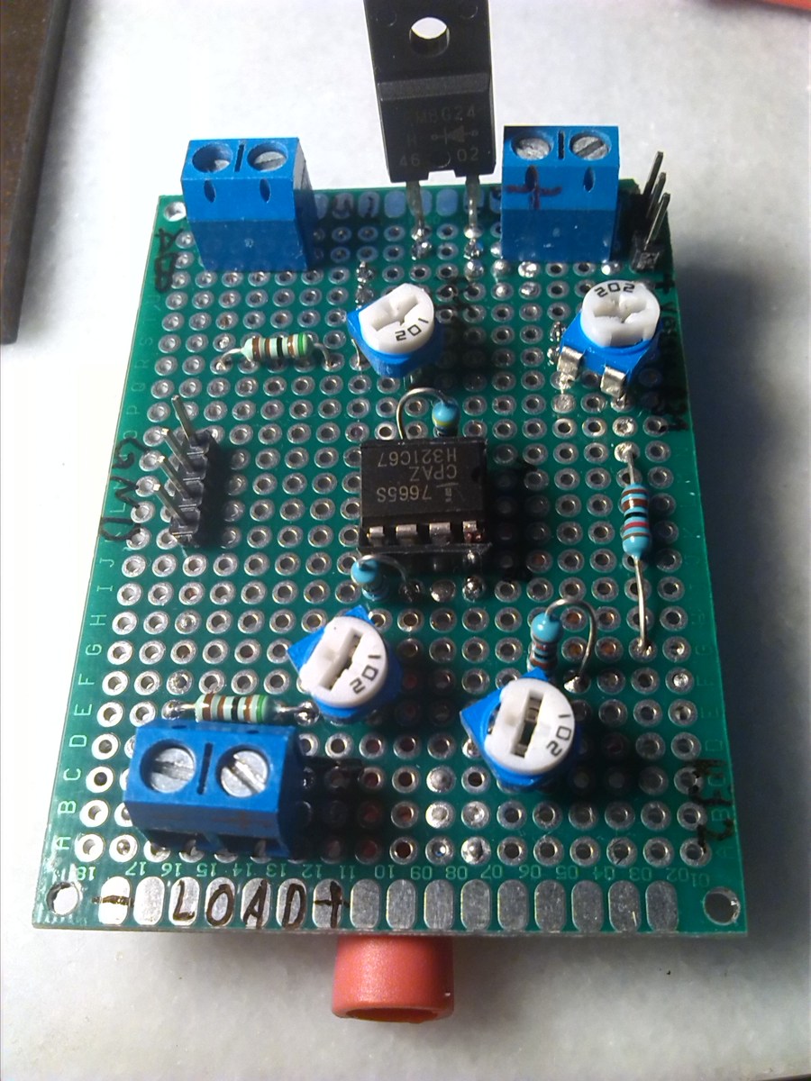

In der aufgebauten Version verbraucht der Regler 0.5mA wenn eine der
beiden LED leuchtet. Der Eigenstromverbrauch kann durch Erhöhen der
Widerstandswerte um den Faktor 10 oder 100 noch gesenkt werden.
Das ganze funktioniert gut, und ich möchte Platinen machen lassen.
Allerdings würde ich gern Eure Anregungen und Kritik vorher noch hören.

Thomas G. schrieb:
> und bitte um Kritik
Die 2MOhm Widerstände zum stromsparen sind weitgehend nutzlos, wenn man
47k bzw. 100k über die LED parallel schaltet.
Das Voltmeter zwischen Diode und MOSFETs misst weder die
Solarpanelspannung noch die Akkuspannung, sondern irgendwas.
Eine LED bei undervoltage leuchten zu lassen verhindert keine
Tiefentladung.
Ich bin ja der Meinung, dass man ein Solarpanel kurzschliessen sollte
wenn man es nicht braucht, es ist ja keine Spannungsquelle sondern eine
Stromquelle die intern nur dummerweise x Dioden in Leitrichtung in Reihe
hat.
Das ist korrekt. Im Prinzip braucht man die LEDs nur am Anfang, zum
Einstellen der Spannungen, und könnte die dann wieder rausmachen.
Vielleicht steckbar machen? Die Überspannungs LED spielt keine Rolle,
denn diese ist nur an, wenn die Batterie total voll ist. Die andere für
Unterspannung aber schon- die sollte raus.
Das Einstellen der Schaltschwellen macht man am Besten über ein
Labornetzteil.
Dieses Voltmeter hat auch keinen richtigen Sinn, aber die kosten ja nur
1€.
> Tiefentladung.
Ja, steckbare LEDs in Präzisionsfassungen für DIP ICs werde ich
vorsehen.
> hat.
Abschalten ist hier einfacher, dem Solarpanel ist es egal ob Leerlauf
oder Kurzschluß.
