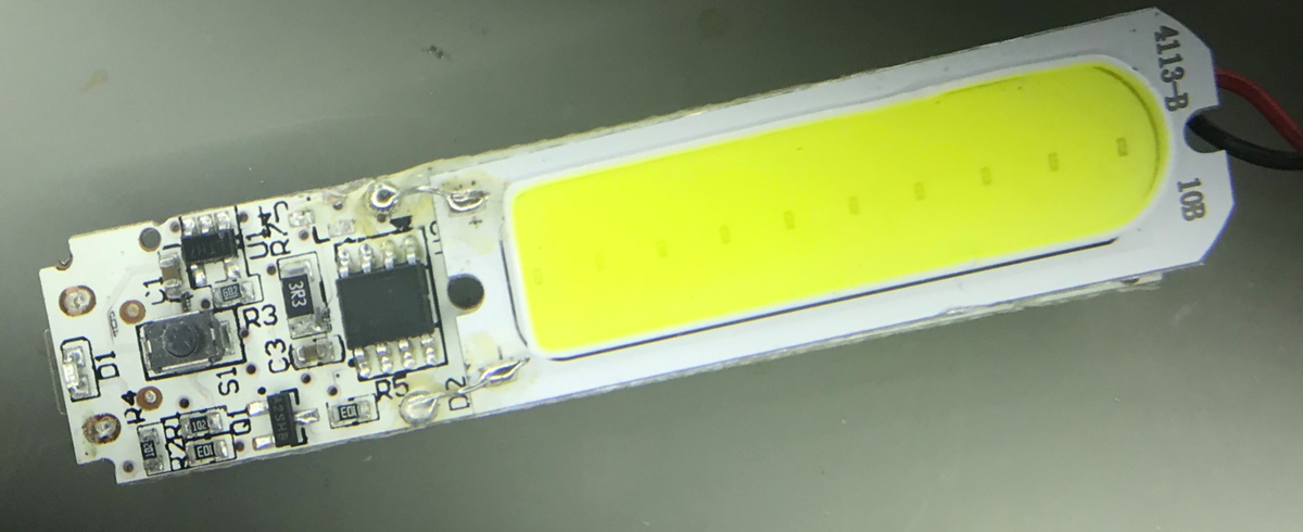

Hallo, ich habe die in dem Foto dargestellte Fahrradleuchte demontiert
und möchte gerne verstehen wie sie funktioniert.
Sie hat folgende Funktionen:
-LiPo-Akku laden über Micro-USB
-verschiedene Leucht-und Blinkmodi, die über einen Schalter angesteuert
werden. Kurz drücken "Ein", nochmal kurz drücken "Blinken", verschiedene
andere Leuchtmodi, und lang drücken "Aus".
Fasziniert bin ich, weil meine eigenen Ladeelektroniken (TP4056) und
StepUp deutlich komplizierter und größer sind als diese übersichtiche
Schaltung, aber nur ein Bruchteil dieser Schaltung können.
Die IC's kann ich leider nicht identifizieren. Wenn irgendwer eine Idee
hat, was das für Bausteine sein können und ob sie Programmiert werden
müssen sagt bitte Bescheid!

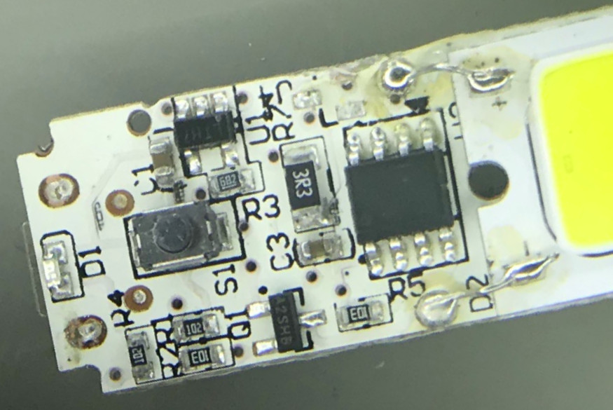

#5935268
Der U1 "LTH7" ist ein LTC4054, der ist für das Laden des Akkus
zuständig.
https://www.analog.com/media/en/technical-documentation/data-sheets/405442xf.pdf
Der Q1 "A2SHB" ist ein N-Channel Mosfet, wird vermutlich verwendet um
die LEDs zu schalten.
U2 wird dann wohl ein Controller sein, evtl. ATtiny o.ä.
Dieser 3R3 Widerstand wird evtl. tatsächlich zur Strombegrenzung
zwischen LEDs und Akku verwendet, ist ja auch recht groß, was auf
erhöhte Verlustleistung hinweist.

Gast #5935295
Sören B. schrieb:
> Wieso kommt die Schaltung des Fahrradlichtes mit soviel weniger
> Komponenten aus? Hat es keinen Schutz vor Überladung bzw.
> Tiefenentladung?
Das hat nen Mikrocontroller, der kann das nebenbei übernehmen. Zumindest
kann der das Licht ausmachen wenn die Spannung unter dem Minimum fällt.
Überspannungsschutz kann das Lade IC machen.
Gast #5935347
> Komponenten aus?
Ich finde das irre aufwändig, und dann noch so eine luxuriöse LED.
Sowohl der Lader als auch der LED Treiber sind keine Schaltregler,
sondern der Strom ist stark abhängig vom Ladezustand des Akkus.
Das geht billiger.
Wozu dann überhaupt ICs wenn man schon einen uC einsetzt ? Ich hätte
neben dem uC nur 2 SOT23 MOSFETs verbaut, einer schaltet die 5V aus USB
über einen Widerstand an den Akku, der andere schaltet die LED über
einen Widerstand an den Akku, und fertig. Ein Eingang des uC erfasst den
Taster, ein anderer misst die Akkuspannung und weil die
Spannungsreferenz eines uC nicht genau genug ist um die Abschaltspannung
eines ungeschützten LiIon zu messen käme noch ein TL431B an ARef des uC,
versorgt aus einen uC Ausgang über einen Widerstand und damit
abschaltbar.
Und natürlich eine einfache 3W LED.
