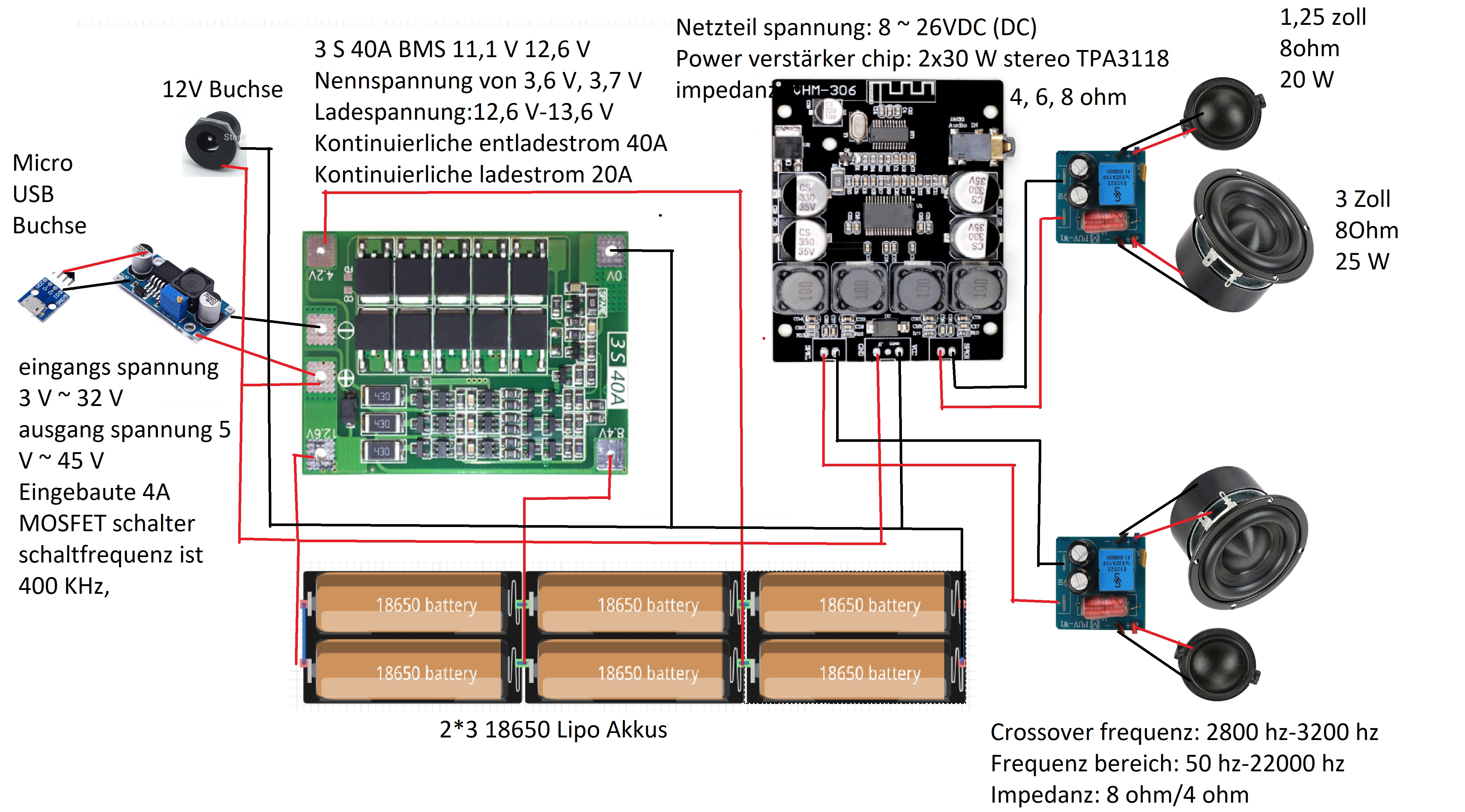

Hallo an Alle,
ich möchte mir eine eigene Bluetooth-Box bauen die bissal mehr Wums hat
und längere Akkukapazität. Außerdem schwebt mir ein schönes Design mit
Holzelementen im Sinn. Wie dem auch sei, ich bin kein Elektroniker und
wollte euch fragen ob das so (siehe Anhang) Funktionieren könnte oder ob
ich da was übersehen habe bzw. einen Fehler gemacht habe?
Komme auf 80€ mit allem zusammen was so ziemlich meinem eingeplanten
Budget entspricht.

> Einstellbare Aufwärtswandler (sagt man das so?) Modul XL6009
In Verbindung mit dem Micro-USB Eingang ist das Unsinn. Selbst wenn du
da ein USB-Netzteil mit 5V/2A ransteckst und Steckverbinder und Kabel
mit den 2A vergewaltigst, kommen auf der Ausgangsseite bei 12.6V nur
etwas mehr als 700mA raus (angenommene 90% Wirkungsgrad des Stepup).
Selbst wenn du mickrige 2500mAh Zellen verwendest, heißt das ca. 8h
Ladezeit. Ein richtiges Netzteil bei 12V oder wenigstens 9V und ein
Steckverbinder, der auch 3 oder 4A aushält, wären angesagt.
Andererseits kommen aus den maximal 12.6V, nominal 11.1V des Akkupacks
bei 8Ω Lautsprechern maximal 10W, nominal 7.7W pro Kanal raus. Das
könnte man so auch kaufen.

Gast #5935514
Dieses BMS Board scheint lediglich einen Balancer zu enthalten, keinen
Laderegler. Du brauchst auf jeden Fall noch einen Laderegler.
Diesen Mini Lautsprechern und dem Verstärker traue ich keine akzeptable
Klanqualität bei moderater Lautstärke zu. Ich habe bei Strandparties am
Rheinufer 2-Wege Lautsprecherboxen verwendet, wo der Bass 4 Ohm und ca
12cm Durchmesser hatte. Stromversorgung war damals ein Blei-Gel Akku 12V
10AH, der reicht für ein paar Stunden. Damit konnte man Musik hören,
wenn man mehr oder weniger direkt vor der Box gesessen hatte. 5 Meter
weiter war schon kaum noch was zu hören.
Ich habe neulich Leute im Park mit einer mobilen Box von JBL (vermutlich
diese
https://www.mediamarkt.at/de/product/_jbl-bluetooth-lautsprecher-flip-4-mit-sprachsteuerung-schwarz-1526312.html)
gesehen, die für ihre Größe überraschend gut klang und sehr kompakt war.
Diese Dinger kosten rund 100 Euro, sind ihr Geld aber durchaus wert.
An den Klang kommst du mit weniger Geld auf keinen Fall heran. Nichtmal
ungefähr. Deine Box wird nach meiner Einschätzung viel größer, nicht
wesentlich billiger, und trotzdem schlechter klingen.
#5935517
Thomas L. schrieb:
> ... hast du recht mit der
> durchschnittlichen Spannung von 11,1V, ich dachte nur das es reicht.
> Wie kommst du auf die 7.7W pro Kanal?
Wenn du einen Widerstand R an eine Spannung U anschließt, fließt nach
Herrn Ohm ein gewisser Strom I = U ÷ R. Die am Widerstand umgesetzte
Leistung ist dann
P = U × I = U × (U ÷ R) = U² ÷ R
Ein halb so großer Widerstand erlaubt die doppelte Leistung. Oder eine
doppelt so hohe Spannung erlaubt sogar die vierfache Leistung.
Weil dein Verstärker aber keine Gleichspannung, sondern Wechselspannung
ausgibt, kommt noch ein Faktor ½ dazu. Der Verstärker arbeitet in
Brückenschaltung (BTL) und erreicht so gerade seine Betriebsspannung als
Scheitelwert der ausgegebenen Wechselspannung. Für die Leistung ist aber
der Effektivwert ausschlaggebend. Und der ist um Wurzel(2) niedriger.
Siehe https://de.wikipedia.org/wiki/Effektivwert
Weil die Spannung in obiger Formel quadriert wird, verschwindet die
Wurzel wieder. Die maximale Ausgangsleistung eines mit Spannung U
versorgten Brückenverstärkers an einem Lautsprecher mit Widerstand R ist
dann
P = U² ÷ (2 × R)
Jetzt mußt du nur noch deine Werte einsetzen ...

Gast #5935917
Thomas L. schrieb:
>> Laderegler....
> Denke schon denn es hat einen Über- und Entladeschutz.
Über-/Entladeschutz ist eine Notfalleinrichtung die verhindert das der
Akku Schaden nimmt (im Normalfall sollte die niemals greifen). Das ist
kein Ersatz für eine Laderegelung.

OP #5935940
Dann verstehe ich nicht genau was ein Laderegler ist. Dieses BMS ladet
die Zellen balanciert sie dabei und hört bei 4,19V auf zu laden und es
sorgt dafür das die Zellen nicht Tiefentladen werden. Das ist genau das
was mein Modellbau Ladegerät auch macht. Für mich ist das eine
"Regelung" des Lade- bzw. Entladevorganges
Gast #5935946
Thomas L. schrieb:
> Dieses BMS ladet die Zellen balanciert sie dabei und hört bei 4,19V auf
> zu laden und es sorgt dafür das die Zellen nicht Tiefentladen werden.
> Das ist genau das was mein Modellbau Ladegerät auch macht.
Nö, dein Modellbauladegerät läd mit konstanten Strom bis die Spannung
bei 4,2V ist. Dann läd es mit konstanter Spannung bis der Strom auf
1/10tel des Ausgamgsstroms gesunken ist. Dann schaltet es ab.
