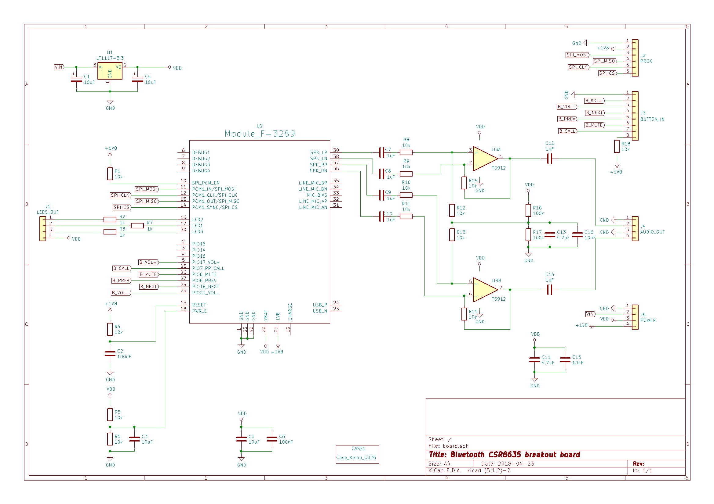

ich habe um ein CSR8635 basierendes BT Modul eine kleine Schaltung
gebaut (Anpassung der Signalpegel, Spannungsversorgung von USB).
Das Ganze wird im Auto eingesetzt (Aux-Eingang des Radios) und
funktioniert prinzipiell. Es gibt nur ein Problem:
Wenn der Motor angelassen wird, gibt es wohl einen kurzen
Spannungsabfall an der USB-Buchse über die die Schaltung versorgt wird
(evtl. auch gewollt um angeschlossene Verbraucher zurückzusetzen, k.A.).
Allerdings bringt das nun das Modul durcheinander - es geht aus und
startet nicht mehr korrekt. Ich kann das Verhalten nachstellen, wenn ich
am Labornetzteil ganz kurz die Spannung unterbreche (ca. 0,2s würde ich
schätzen).
Ich kann das Modul in diesem Zustand dann nur durch ein längere
Unterbrechnung der Versorgungsspannung (ca. 0,5s) oder durch ein
Low-Signal am RST Eingang wieder zurücksetzen.
Ich sehe nun zwei Möglichkeiten das Problem zu beheben:
1. Die Kondensatoren in der Spannungsversorgung der Schaltung zu
verkleinern, so dass das Modul auch bei kürzeren Unterbrechungen
komplett neustartet, das wird sich aber auf die Qualität der
Versorgungsspannung auswirken
2. Eine Resetschaltung, die auch bei kurzen Unterbrechungen der
Eingangsspannung den RST-Eingang für >5ms (Herstellerangabe) auf LOW
zieht.
Was würdet ihr empfehlen? Gibt es eine einfache Resetschaltung die das
erfüllen kann, oder ist der Einsatz eines passenden ICs angesagt?

Richtig, Pufferschaltung ist mir auch noch in den Sinn gekommen.
Leider bin ich platztechnisch etwas beschränkt, das größte was ich
unterbekommen würde wäre ein Elko mit 3900µF (10mm x 20mm).
Ich müsste den Kondensator zusammen mit einer Diode ja VOR den LDO
(LT1117-3.3) setzen. Allerdings wird das dann mit der Spannung schon
etwas knapp:
3,3V + 1,2V (Dropout,) + 0,7V (Diode) = 5,2V
Entweder müsste ich evtl. den LT1117 gegen ein Modell mit kleinerer
Dropout-Voltage ersetzen oder eine (Schottky)Diode mit möglichst kleinem
Uf finden.
Dazu würde ich dann wohl auch noch einen LM/MCP809 mit einbauen, der die
Spannung hinter dem LDO überwacht und ggfs. ein Reset-Signal erzeugt.
Die Frage wäre noch, wie der USB-Anschluss/Ausgangstreiber des
Autoradios eine Kapazität von 3900µF findet, die er ja erstmal laden
muss.

Der MAX809 ist ein guter Vorschlag, vielleicht der Vollständigkeit
halber noch der allgemeine Suchbegriff, mittels dessen man bei
Google/Distributoren zahlreiche Treffer erzielt: voltage supervisory
Weiterhin: Kann es sein, dass der Pin überhaupt nicht beschaltet werden
muss? Google Bildersuche zeigt Schaltpläne, wo der Pin offen ist. So ist
es ja auch bei vielen aktuellen Mikrocontrollern, da sie intern bereits
eine Power-Up Reset Schaltung haben.

Der MCP809 ist bestellt und hoffentlich auf dem Weg...
Ich denke das Problem ist im Zusammenhang mit dem "VREGENABLE"
(Bezeichnung im CSR8635 Datenblatt) bzw. PWR_E (Bezeichnung am Modul)
Pin zu sehen:
Dieser sollte erst auf "high" gezogen werden, wenn eine stabile Spannung
anliegt. Das ist aber bei einem kurzen Brown/Blackout so nicht gegeben:
Das "High" Signal am PWR_E wird aufgrund des C3 mit 10µF stehen bleiben.
C3 muss aber an dieser Stelle bleiben, damit es beim initialen
Einschalten eine entsprechende Verzögerung gibt. Man könnte C3 evtl.
verkleinern, aber auch das wäre letztendlich nur ein herumdoktorn.
Bei vielen einfachen Schaltungen wird dieses Enable-Signal einfach mit
einem "Ein" Taster implementiert. Meine Schaltung soll aber ohne einen
solchen Taster auskommen.

Zur Info für die Nachwelt:
Am Ende habe ich auch den PWR_E zusammen mit dem RST über den MCP809
angesteuert. Der RST alleine hatte zwar Besserung gebracht, aber im
Versuch keinen 100% Erfolg. Es gab immer noch Aufhänger.
Da allerdings die Pins unterschiedliche Pegel für High verwenden (RST
1,8V und PWR_E Vdd bzw. Vbat) war für den RST die Ansteuerung über eine
Schottky-Diode nach LOW notwendig. Außerdem ist am MCP809 noch ein
Pulldown notwendig, da er bei Vdd < 1V nicht mehr sicher nach Low
schaltet.
