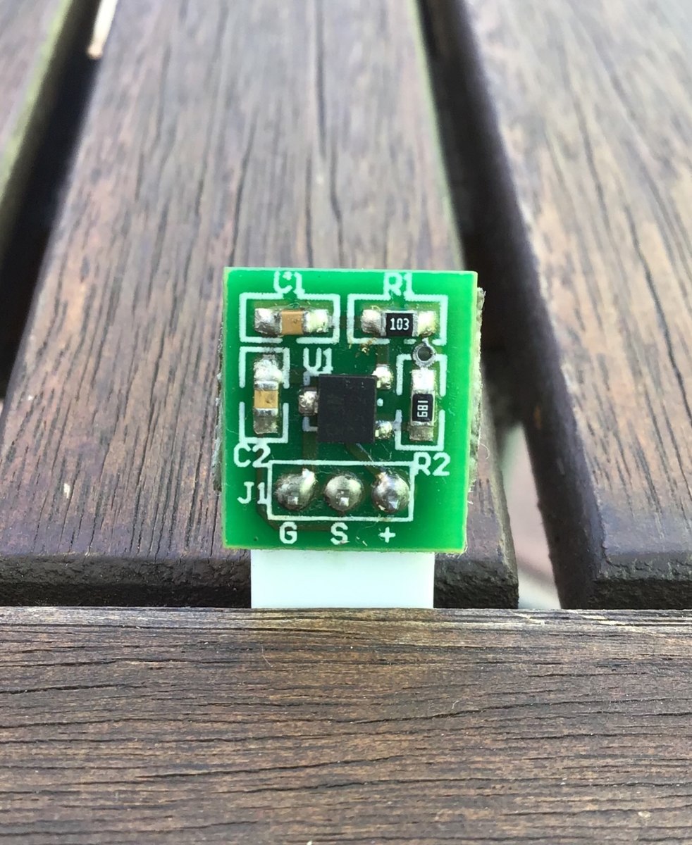

einer von zwei Drehtorantrieben (Schellenberg Twin 2000) meines
Gartentores ist ausgestiegen. Nach ein paar Messungen war klar, das die
Steuerungsplatine i.O. ist, also muss es der Antriebsmotor sein.
Dieser besteht aus einem 12V-Motor, welcher auf der einen Seite ein
Ritzel dreht, auf der anderen Seite der Welle einen runden Magneten.
Über diesem Magneten sitzt die kleine Platine vom Bild. Keine Ahnung, ob
die Platine etwas mit dem Magneten zu tun (Magnetfeld?)
Jedenfalls ist das kleine schwarze Bauteil defekt. Darauf zu lesen ist
„432 WF3“
Kann mir bitte jemand helfen, das Bauteil zu identifizieren?
Vielen Dank schon einmal im Voraus!
Gruß,Andy
Da wäre ich mir nicht so sicher. Denn das ist ein Hallsensor, der von
einem davor befindlichen (Ring-)Magneten dazu angeregt wird, Impulse am
S Ausgang zu liefern. Damit 'weiss' die Steuerung, wie weit das Tor
schon bewegt wurde.
Den Sensor kannst du nur mit einem Magneten auf Funktion überprüfen -
oder am bewegten Tor Pulse messen.

Manfred schrieb:
> Ein paar schöne Terassenbretter, die rund 80% des Bildes ausmachen.
> Wäre das zuviel, die Platte so ins Licht zu rücken, dass die Bedruckkung
> des schwarzen Bauelementes sichtbar wird?
Das übliche Problem;-( Gerne sind Fotos auch verdreht oder unscharf.
Dabei macht heutzutage nahezu jedes Smartphone vernünftige Bilder.

(Firma: matzetronics) #5937701
Was habt ihr bloß? Der TE hat doch die Beschriftung des Bauteiles
gepostet, weil er sich der Unzulänglichkeiten des Fotos bewusst war und
hinz hat es schon längst identifiziert, der alte Fuchs :-)
Andy schrieb:
> zu lesen ist
> „432 WF3“
hinz schrieb:
> EW-432 Hallsensor von Asahi Kasei

hinz schrieb:
> EW-432 Hallsensor von Asahi Kasei.
Vielen Dank an hinz, du lagst goldrichtig mit deiner Antwort!
Leider gab es den Hallsensor von Asahi Kasei nirgends zu kaufen, von
daher habe ich einen gleichen Werten bei Voelkner rausgesucht:
https://www.voelkner.de/products/936077/Hallsensor-AH3041UA-4.5-24-V-DC-Messbereich-0.006-0.006-T-TO-92-Loeten.html
@Udo S.
Ich bin folgendermaßen drauf gekommen: Ich habe die beiden Stecker der
Motoren auf der Drehtorsteuerung vertauscht, Ergebnis: der defekte Motor
funktionierte weiterhin nicht, also ist die Steuerung soweit i.O. und
der Motor oder die kleine Platine muss defekt sein.
Also habe ich den Motor einfach an 12V angeschlossen. Er funktionierte,
also ist dieser auch i.O. Somit muss der Fehler auf der Platine liegen.
Die Kondensatoren und Widerstände habe ich gemessen, alle Werte waren
plausibel. Blieb nur noch das unbekannte Bauteil. Dieses hat hinz ja
gleich im ersten Post vollkommen richtig identifiziert.
Ergebnis: Ich habe heute den neuen Hallsensor eingebaut und das Tor
funktioniert einwandfrei!
