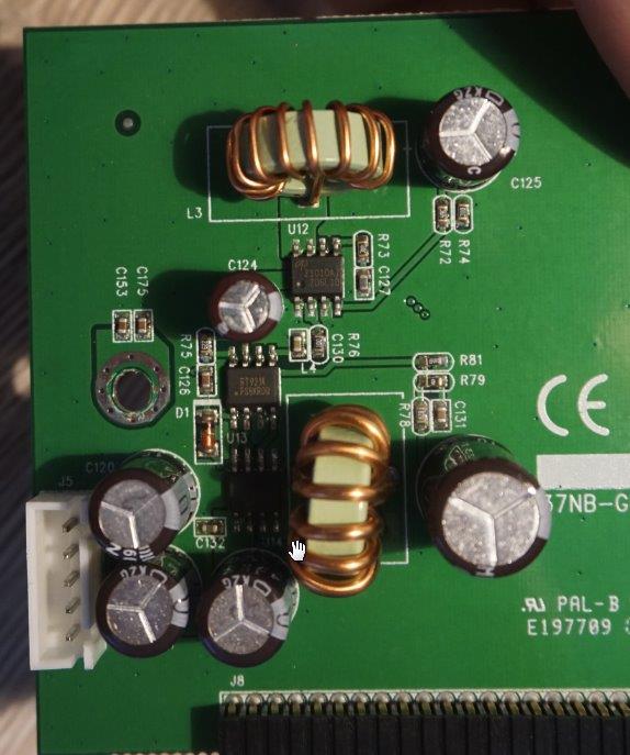

Hallo Zusammen,
nachdem mir aufgefallen war der nur sporadisch funktionierende ("bootet"
nicht) Switch wieder einwandfrei sein Dienst erfüllt, habe ich mir das
mal genau angesehen.
Dabei funktionierte er immer dann, wenn ich diese Baugruppe
(Spannungsregelung?) kurz mit einem Heißluftfön (70°C) anwärmte.
Kondensatoren sehen eigentlich gut aus, testweise tauschen?
Woran könnte es noch liegen, offensichlich wärmeabhängig?

Hallo
Kann man, wenn man die eh da hat oder die von einem Hersteller kommen,
der eher Zweifelhaftes liefert. Man kann aber auch testweise auf der
Lötseite jeweils einen geeignetes C parallel anlöten. Oder man erwärmt
die Bauteile selektiv z.B. mit einem Lötkolben (Achtung: Nur, sofern es
die Spannungen zulassen). Oder man baut die Bauteile aus umd mißt sie
dann aus.
Kalte Lötstelle usw. usf.
