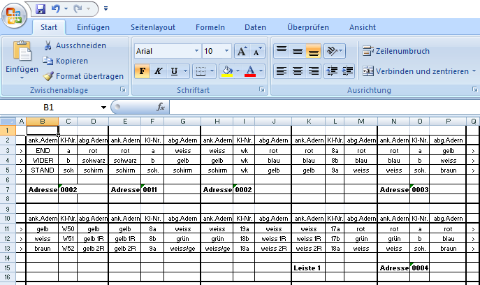

ich habe eine sehr aufwendige Kabel/Kabelfarben Tabelle in Excel die
nicht von mir stammt. Der Vorteil ist, die Tabelle ist übersichtlich
andererseits  nicht änderbar da diese zuerst Horizontal in Blöcken und
dann Vertikal fortläuft.
Jetzt war meine Idee.. eine Grundtabelle mit Spalten zu machen und ein
VBA Plugin zu Schreiben um die übersichtliche Tabelle daraus zu
generieren.
Wäre das möglich, oder hat vielleicht jemand ein VBA Script als
Beispiel?
Gast #5940006
Hier mal das Ziel.. die aktuelle Tabelle, wenn ich jetzt was in der
Mitte einfügen möchte müsste ich ja alles weiterschieben...
entweder direkt die einzelnen Blöcke formatiert aus einer normalen Liste
erstellen oder einfach nur ausfüllen..
Quelle soll halt eine normale Tabelle sein, im Prinzip die Inhalte in
andere  Felder kopieren.

Gast #5940224
Sascha W. schrieb:
> wenn ich das richtig verstehe willst du pro Zeile immer 5 Blöcke haben,
> fügst du jetzt im Bereich H1:J8 einen neuen Block ein müsste der Rechte
> in die 2.Zeile wandern und der letzte aus der 2. in die 3.?
Ja genau, geht das auch mit Boardmitteln?
Ich pflege sowieso noch eine normale Tabelle, also Datenschubbsen mit
for etc.. bekomm ich schon noch Programmiertechnisch hin.

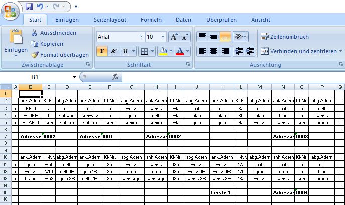

Gast #5940286
Hier mal ein Ausschnitt, von mir aus kann man die auch über VBA mit CSV
füttern..
Also ich bekomm da nix reinkopiert, man kann nach rechts oder unten
verschieben.. aber folgend hab ich nicht gefunden.
