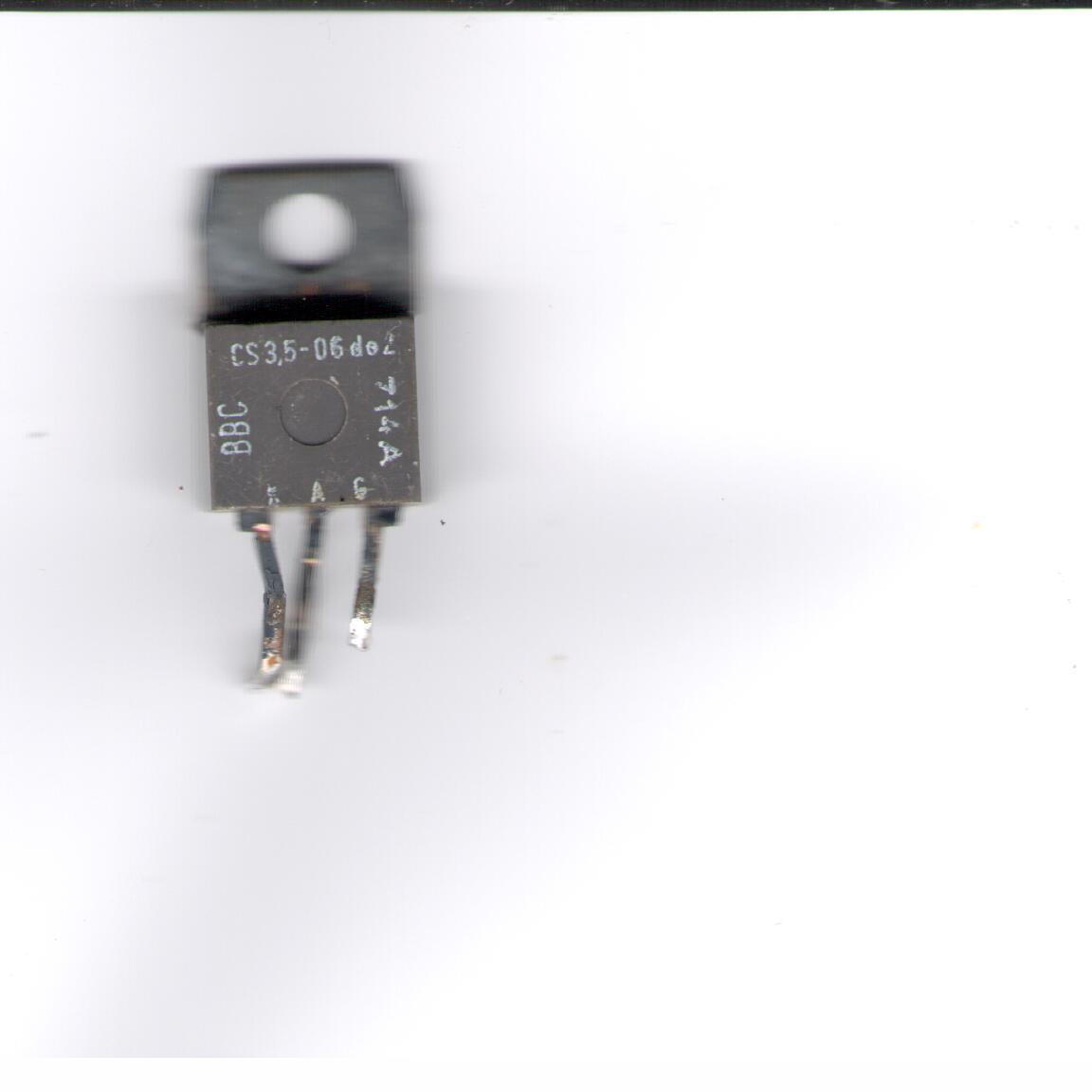

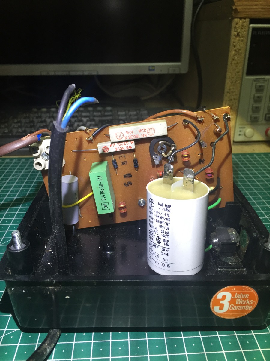

aus einem alten Elektrozaun-Inverter stammt der defekte Triac (?).
Kennt jemand den Typ?
Bezeichnungen am IC:
BBC  CS 3,5-06de2  714A
Darunter steht noch K A G, schätze mal Kathode Anode und Gate soll dies
heißen.
Besten dank.
von Hubert G. (hubertg)
Kein Triac sondern ein Thyristor.
von Experience2080 .. (experience2080)
Danke, hat jemand einen passenden Ersatztyp?
Kann ich einen BT137 Triac nehmen?
Ein Triac geht nicht.
Habe keinen Vergleich zu dem CS 3,5-06
Ein TIC126M könnte gehen.

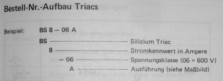

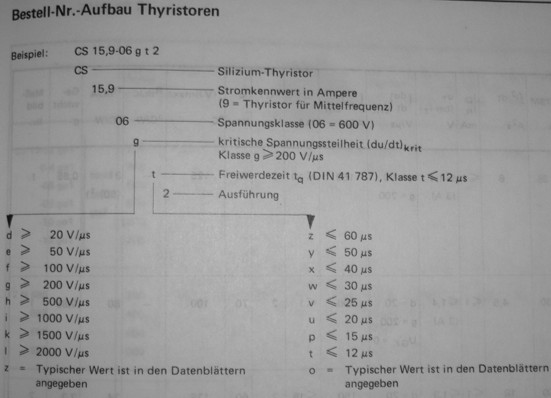

von Werner H. (werner45)
Der Schlüssel für einen Ersatztyp:
... 3,5-06 ...
3,5 = 3,5 A (Dauer-Nennstrom)
 06 = 0,6 kV = 600 V (gab es damals bis 16 = 1600V)
Gruß - Werner

von guhgel sagt (Gast)
Aus einer Art "Vergleichstabelle":
BStC1033M
=BStC1026M,
=CS6-06,
=TAG660-500,
=S2800E,
=CS3,5-06
Originaltyp scheinbar hier zu erwerben:
https://www.ebay-kleinanzeigen.de/s-anzeige/cs3-5-06-thyristor/656722630-172-3433
Des weiteren scheinbar passend: BT151-500R
Der genannte TIC126 ist ebenfalls vergleichbar, hat nur
"max. Gate Trigger Current" von 20mA statt 15mA beim BT151-500R.
Recht viel mehr kann man ohne Kenntnis der Schaltung (im besonderen
die Gate-Ansteuerung) bzw. messen / oszillografieren nicht sagen.
Mit dem "Original" sollte es sicherlich gehen (sofern diese ok -
was man aber "von privat" schlecht sagen kann).
Man könnte noch nach einem Typen suchen (Datasheets prüfen), der
z.B. mit 12mA oder gar nur 10mA max. Triggerstrom funzt, und den
Rest der Specs trifft oder übertrifft.
Welche Meßmittel sind vorhanden oder notfalls beschaffbar (leihen)?

von Tick, Trick und Track (Gast)
> ... 3,5-06 ...
fast; ",5" gibt eine Untertype an
https://datasheet.datasheetarchive.com/originals/scans/Scans-005/Scans-00114401.pdf
der genaue ist aber nicht dabei.
Danke für die Antworten.
Es handelt sich um ein Weidezaungerät aus den frühren 80ern. Keine
Zündspule etc. nur ein einfacher Trafo, etwa 5 aktive Bauteile sonst nur
passiver Kram.
Der Gatestrom dürfte denke ich mal nicht so wichtig sein, vermutlich
hatten die Bauteile aus den 80ern mehr Stromaufnahme als ihre moderne
Verwandten.

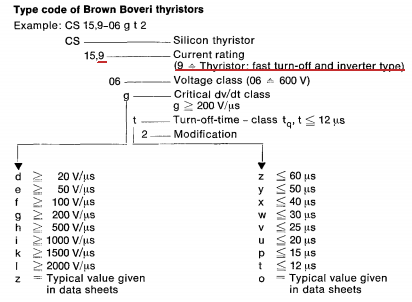

Hier das "System" von BBC bei Thyristoren und Triacs.

von fido (Gast)
Ja, daß ",9" einen schneller schaltenden Typ meinen wird,
bei Deinem Beispiel als "für Mittelfrequenz" bezeichnet,
geht auch aus @EntenhausensRabaukens Auszug aus dem
datasheetarchive hervor (siehe Anhang).
Andere Ziffern als "9" nach dem Komma werden allerdings
nicht einmal genannt, geschweige denn mehr.
Was genau ",5" (oder andere) bedeutet, geht nicht hervor.
Jo und zur 'turn off class' e erfährt man in dieser Generation auch
nichts.
Pech. Mann kann sich aber trotzdem wohl Dinge rauslesen.
CS 3 im TO220
wird da mit 3,7A Angebeben, also irgendwas >= 4A wählen
Triggerstrom <= 10mA
Spannung >= 600 wählen
dv/dt min 20V/uS
damit zu mouser tigern param. Suche anwerfen und die Anschlußbelegung im
Auge behalten
gucken was rausfällt.
Freiwillige vor ;)

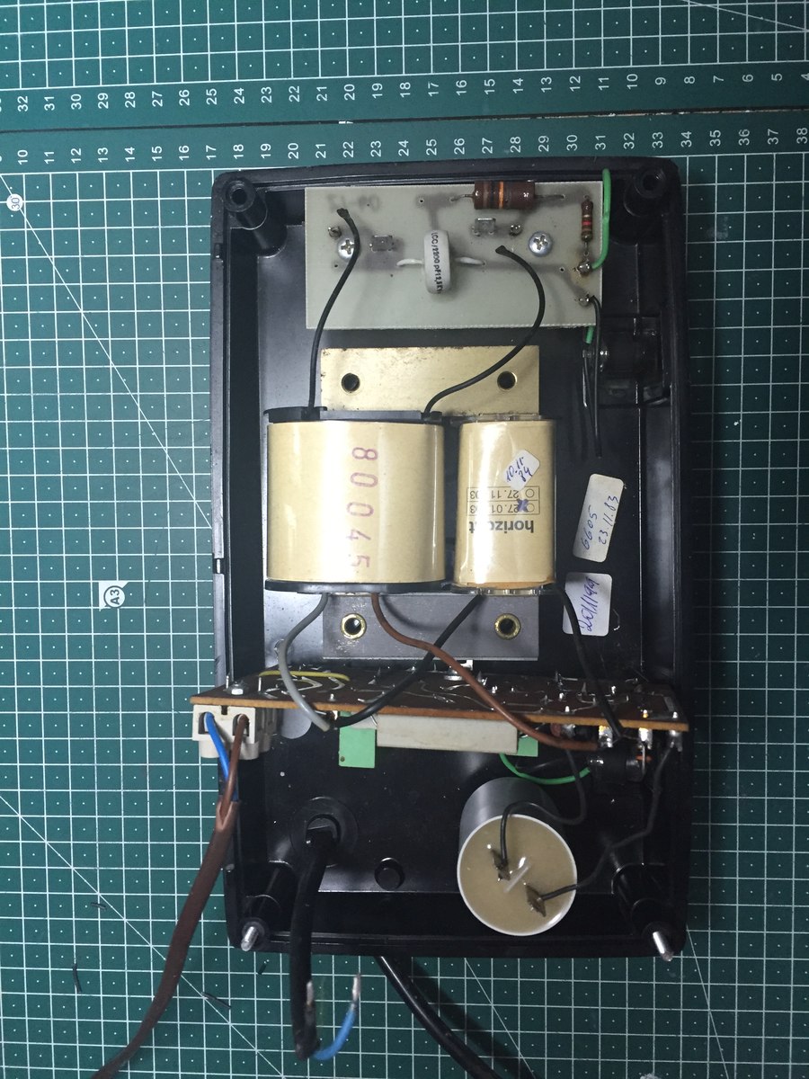

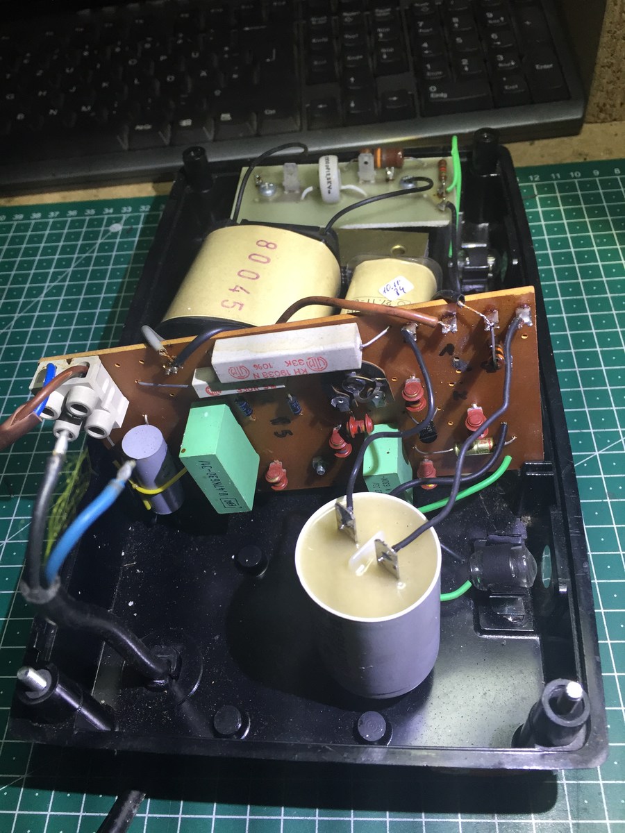

Hab jetzt mal probeweise TIC116M bestellt.
Für alle Interessenten anbei Fotos vom Gerät selbst. An den beiden
Terminals oben wird der eigentliche Zaun angesteckt. Neben dem Triac
sind noch ein Transistor sowie zwei Dioden verbaut. Rest nur passiv. Der
große Kondensator hat 4µF 400V AC. Baujahr vom Gerät laut Aufkleber etwa
1984.
von hinz (Gast)
Experience2080 .. schrieb:
> Der
Und wurde schon mal erneuert, denn....
> 1984.
...der Kondensator ist von 1996.
Gutes Auge. Ist aber gemessen ok.
