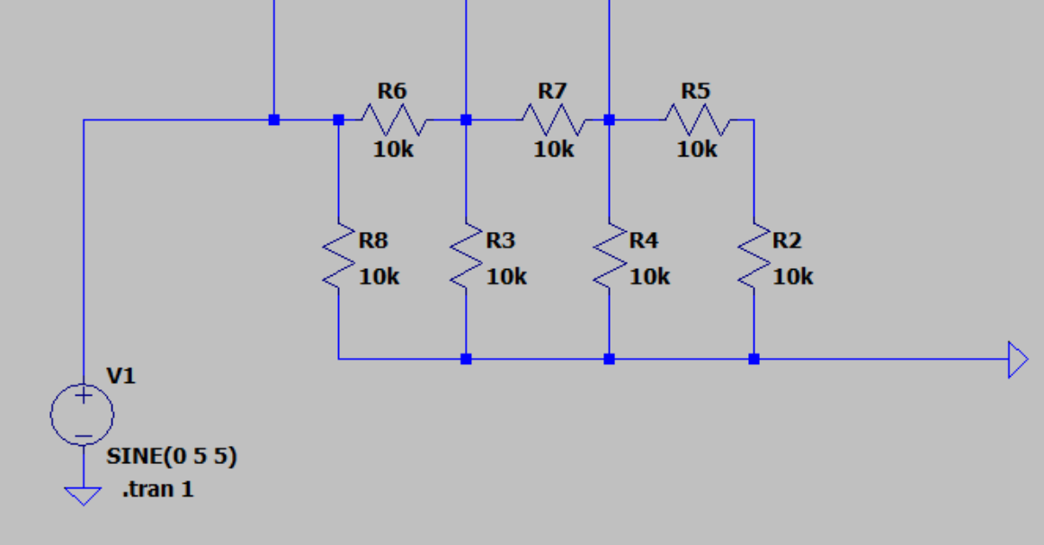

ich habe mal eine Frage. Ich würde gerne eine Spannung runterteilen. Das
kann eine 5V, 10V, 20V oder auch 40V AC Spannung und f_max 200kHz sein.
Ich würde den Messbereich gerne digital umschalten und habe dafür einen
analogen Demultiplexer vorgesehen. Erste Frage: Meint ihr mit 200kHz
kommt der Demux noch klar, oder würde hier das Signal aufgrund der
Kapazitäten zu stark (>2%) beeinflusst werden? Jetzt könnte ich ja einen
normalen Spannungsteiler wählen, wobei der Innenwiderstand des
Demultiplexer (100 Ohm) bei großen Teiler-Verhältnissen die Widerstände
zu sehr beeinflusst.
Nun kam die Überlegung auf, das ganze über eine
"Widerstandsleiter"(nennt man das so ?) zu lösen (s. Anhang). Bei der
Anordnung würde ich die Spannung am jeweiligen Knotenpunkt abgreifen. In
dem Fall würde ein weiterer Widerstand vom Knotenpunkt weg ja keine
Rolle spielen, da hier ja kein Strom fließt. Aber ich bin mir nicht
sicher, ob das Ganze bei 200 kHz funktioniert. Sofern die waagerechten
und senkrechten Widerstände gleich sind, ist die Berechnung der
Spannungen am Knotenpunkt recht simpel. Wie schaut das aber aus, wenn
ich mein Eingangssignal (welches ich in der Amplitude vorher kenne)
immer auf 2V runterteilen will. Gibt es hierfür eine Formel für diesen
Aufbau oder ein Programm, mit dem ich die Widerstände berechnen lassen
kann? Sofern ich mehr als 3-4 Knotenunkte habe, ist der Aufwand das
Ganze zu Fuß zu lösen ja doch schon enorm.

sowas ist immer schwierig, wenn man nicht die ganze Schaltung kennt.
Warum nennst du nicht den Demux? Warum zeichnet man diesen nicht in den
Schaltplan/Simulation mitein? Sowas kann man sogar als Ersatzschaltbild
miteinzeichnen, dann würde auch deine Simulation mehr Sinn machen und du
könntest die die ganzen Spannungen in der Simulation anschauen.
Aber so ist es doch ein schleierhafter Blick durch die Kristallkugel...
Wenn man sich in deinem Screenshot nur die Schaltung anschaut ohne die
Stichleitungen nach oben (als sehr hochohmmig anzunehmen), dann ist die
Berechnung denkbar einfach:
Du kannst R5 und R2 zusammenfassen. Dieser liegt dann parallel zu R4;
Diesen Ersatzwiderstand kannst du wieder mit R7 zusammenfassen und so
weiter.
Also das geht noch sehr einfach zu Fuß auszurechnen ohne spezielle
Knoten-/Maschengleichungen.
> (s. Anhang).
"Kettenleiter".
Die Struktur heißt "Kettenleiter" und ist in der klassischen
Vierpol- und Filtertheorie gut untersucht.
> Sofern die waagerechten und senkrechten Widerstände
> gleich sind, ist die Berechnung der Spannungen am
Tatsächlich? Vorrechnen!
> Wie schaut das aber aus, wenn ich mein Eingangssignal
> (welches ich in der Amplitude vorher kenne) immer auf 2V
> Aufbau
Die gute Nachricht: Ja, die Formel, die Du suchst (das
Syntheseverfahren) gibt es. Der Kettenleiter lässt sich als
Kettenschaltung von (symmetrischen) Pi-Gliedern auffassen,
und wenn man sich Dämpfung und Wellenwiderstand vorgibt, kann
man die Impedanzen berechnen.

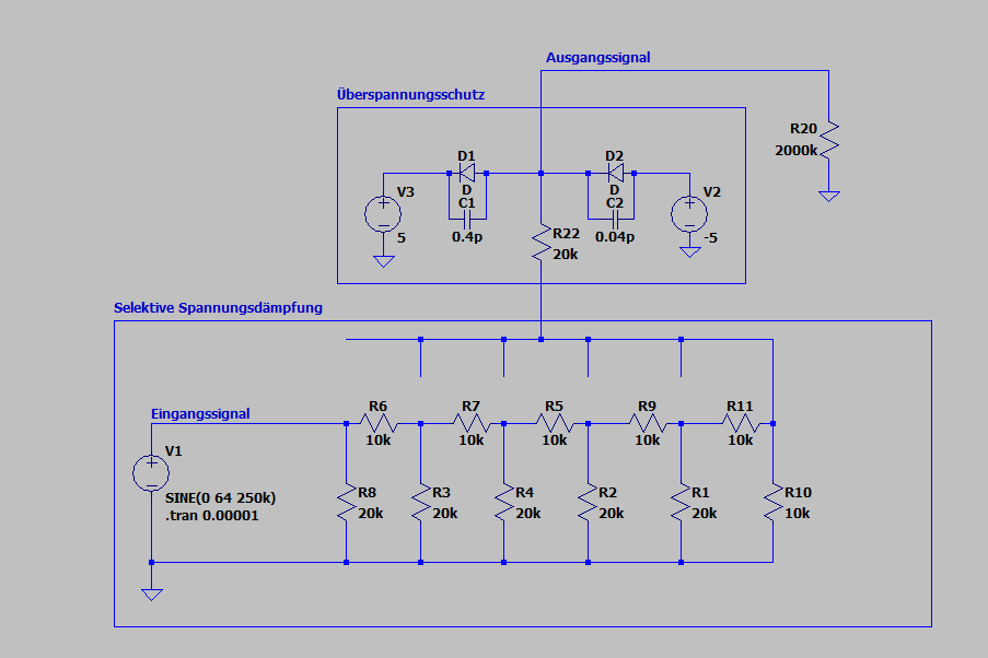

Gast #5942636
Günter Lenz schrieb:
> Willst du vieleicht ein R2R-Netzwerk bauen?
Ich denke so werde ich es aufbauen. Also die oberen Widerstände R, die
unteren 2xR. Somit habe ich quasi mit jedem Schritt eine Teilung der
Spannung.
Habe es eben mit 5V Eingangssignal und 200kHz getestet. Das Ganze ist
auf einem Breadboard mit Metallfilmwiderständen (1%) aufgebaut. Einmal
ein einfacher Spannungsteiler aus 47 kOhm und einmal das R2R Netzwerk
(10 kOhm und 20 kOhm) Das Signal wird beim einfachen Spannungsteiler
doch schon ziemlich gedämpft. Beim R2R-Netzwerk hingegen gar nicht.
Die durch die Anordnung ergeben sich Messbereiche von 2,4,8,16,32 und 64
Volt.  Das Problem ist jetzt nur noch der analoge Multiplexer. Die
verfügbare Versorgungsspannung beträgt +/-5V. Das Ausgangssignal des Mux
muss +/-2 V betragen können und an den inaktiven Eingängen müssten 50V
erlaubt sein. Gibt es so einen Exoten? Ich hatte da nichts finden
können, alle Multiplexer sind maximal bis +/- Vs ausgelegt. Eine
Alternative wäre sonst das Umschalten mit Jumpern oder schaltbaren
Relais?
@Egon: Vielen Dank, endlich habe ich dazu den korrekten Namen :) Ich
werde mich dazu mal weiter einlesen. Eventuell werde ich die Widerstände
noch abändern. Sofern die Widerstände R und 2R betragen wird jedoch pro
Knotenpunkt um Faktor 2 heruntergeteilt. So lässt sich das für meine
Anwendung schon ganz gut anwenden, kann einfache Widerstände verwenden
und ich kann das Signal später auch simpel wieder zurück rechnen.

Versuchs mal mit rekursiver Rechnung vom rechten Ende aus. Die
Berechnung von Parallel- und Serienschaltung wirst du wohl selber hin
kriegen, ohne auf Formeln zurückzugreifen, von denen dir gerade mal die
Existens bekannt ist.
scnr
> aus.
Warum sollte ich?
Ich weiss sowohl, dass der Kettenleiter nicht optimal
dimensioniert ist, als auch, wie man es besser macht.
(Wenn man den ersten und letzten Querwiderstand auf
6,18kOhm ändert, dämpfen alle Stufen gleich stark, und
zwar 8,36dB.)
> Die Berechnung von Parallel- und Serienschaltung wirst du
> wohl selber hin kriegen, ohne auf Formeln zurückzugreifen,
> von denen dir gerade mal die Existens bekannt ist.
> scnr
Oh hättest Du geschwiegen...
Es ging nicht um eine ANALYSEMETHODE für die vorgegebene
Schaltung, sondern um eine SYNTHESEMETHODE. Der Wunsch war,
Sektion für Sektion die Dämpfung vorgeben zu können und
mit einer cleveren Formel die zugehörigen Widerstände
bestimmen zu können.

Für die Synthese musst du natürlich von Stufe zu Stufe die Dämpfung
vorgeben und danach die beiden neu hinzukommenden Widerstände
dimensionieren. Parallel- und Serienschaltung nach Vorgabe
dimensionieren nennt man das wohl.
Gast #5944027
Nicht ganz richtig, die jeweils nachfolgenden Widerstände beeinflussen
die Spannungen an den davor liegenden Knotenpunkten.
Tun sie nicht, wenn man das Ganze von hinten rechnet.
Nennt sich "belasteter Spannungsteiler"

Nochmal eine andere Frage, ich mache mir grad Gedanken um die Situation,
gemacht, dass versehentlich das Relais am Ersten Knoten geschaltet ist.
In dem Fall können im Worstcase 64V anliegen. Ich habe mir gedacht, dass
ich in dem Fall die mit 2 Dioden gegen +5V und -5V schützen könnte. Das
Problem ist nur, dass es ja um Signale von bis zu 250kHz geht. Gemäß
LTSpice benötige ich Dioden mit einer Kapazität <0.5pF. Habe gleich mal
bei Mouser gesucht, und da gibt es nur sehr spezielle Dioden (Bsp.:
https://www.mouser.de/ProductDetail/Panasonic/EZA-EG1N50AC?qs=sGAEpiMZZMvxHShE6WhpuzEpg%2FoDzUAZitZQfVX72QU%3D)
Kann ich das genauso verwenden, oder sind diese Dioden dafür nicht
geeignet bzw. löst das Ganze anders?
> die Situation, gemacht, dass versehentlich das Relais am
> Ersten Knoten geschaltet ist. In dem Fall können im
> Worstcase 64V anliegen. Ich habe mir gedacht, dass ich in
Ja, das ist auch alles machbar.
Es tritt nur wieder mal das Problem auf, das immer auftritt:
Du fragst uns zu Details der von Dir vorgesehenen LÖSUNG,
erklärst uns aber Deine URSPRÜNGLICHE AUFGABE nicht.

Was fehlt denn noch genau für Infos, welche für die Aufgabe des
Überspannungsschutzes notwenig sind ? Signal kann +/- 64 V, gegen 5V
soll abgesichert werden. Der Aufbau der Schutzschaltung ist bekannt aus
dem Anhang.
