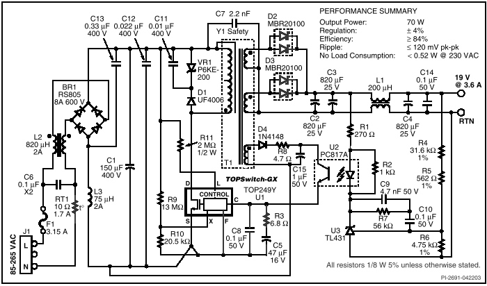

Nicht unbedingt. Schaltpläne sind meist im Datenblatt des verwendeten
Controllerchips zu finden, aber der Umbau beschränkt sich bei Netzteilen
mit Feedback per Optokoppler meist auf das Ändern der Werte am ADJ
Eingang des TL431, der die Ausgangsspannung regelt.
Der kleine Kerl möchte da 2,5V sehen, um den Optokoppler zu aktivieren.
Anbei mal das Prinzip anhand eines Netzteils mit TOP249.
Dieses hier ist zwar für 19V, aber das Prinzip ist immer das gleiche.

Für den Feinabgleich kann man das so machen. Aber von 5V auf 3,3V ist
nicht so einfach. Ich hatte es mal versucht von 5V auf 3,6V zum Laden
von LiFePO4-Akkus zu reduzieren, aber die Spannung war nicht mehr
stabil, sie schaltete zwischen 4,3V und 3,1V hin und her. Mag sein, dass
es mit anderen Netzteilen funktioniert, aber ich hab mir dann
3,3V-Netzteile besorgt und die auf 3,6V hochgetrimmt.

Bei solchen Umbauen muß man berücksichtigen, daß die Schaltregler alle
ihre eigene Stromversorgung aus dem Trafo gewinnen. Diese schwankt beim
Sperrwandler mit der Ausgangsspannung. Wenn man nun von 5V auf 3,3V
runter will, sind das -34% und mit etwas Pech bekommt der
Schaltregler-IC in der Folge nicht mehr genug Betriebsspannung für einen
stabilen Betrieb zustande. Verhindern kann man das nur, wenn die
Wicklung auf dem Trafo angepasst wird.
In dem Schaltplan fehlt übrigens der Entladewiderstand für den X2
Kondensator im Netzfilter. Wenn man beim Ziehen des Steckers an die
Kontakte kommt, wird's lustig.
