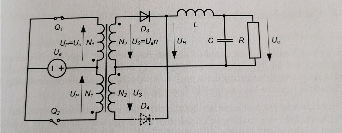

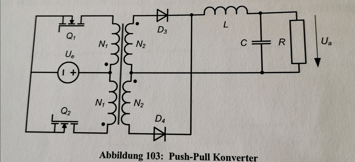

Beim Push Pull Konverter verstehe ich den Absatz oben nicht.
Wieso werden hier keine antiparallelen Dioden notwendig.
Ist das eher so zu verstehen, dass sie eigentlich notwendig waeren, wenn
sie den Strom der Streuinduktivitaet fuehren koennten? Weil die Dioden
dies aufgrund der Anordnung der Schaltung nicht koennen, muessen andere
Mittel genutzt werden, den Strom abzufuhren.

Das steht im Text. Weil die Streuinduktivität zwar Überspannung, aber
keine "falsch gepolte" Überspannung erzeugt.
Können sie aber nicht.
> Weil die Dioden
Um die Überspannung am sperrenden Schalter zu begrenzen.
