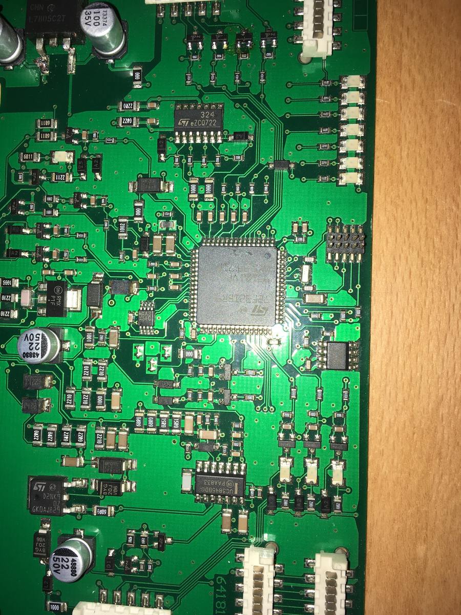

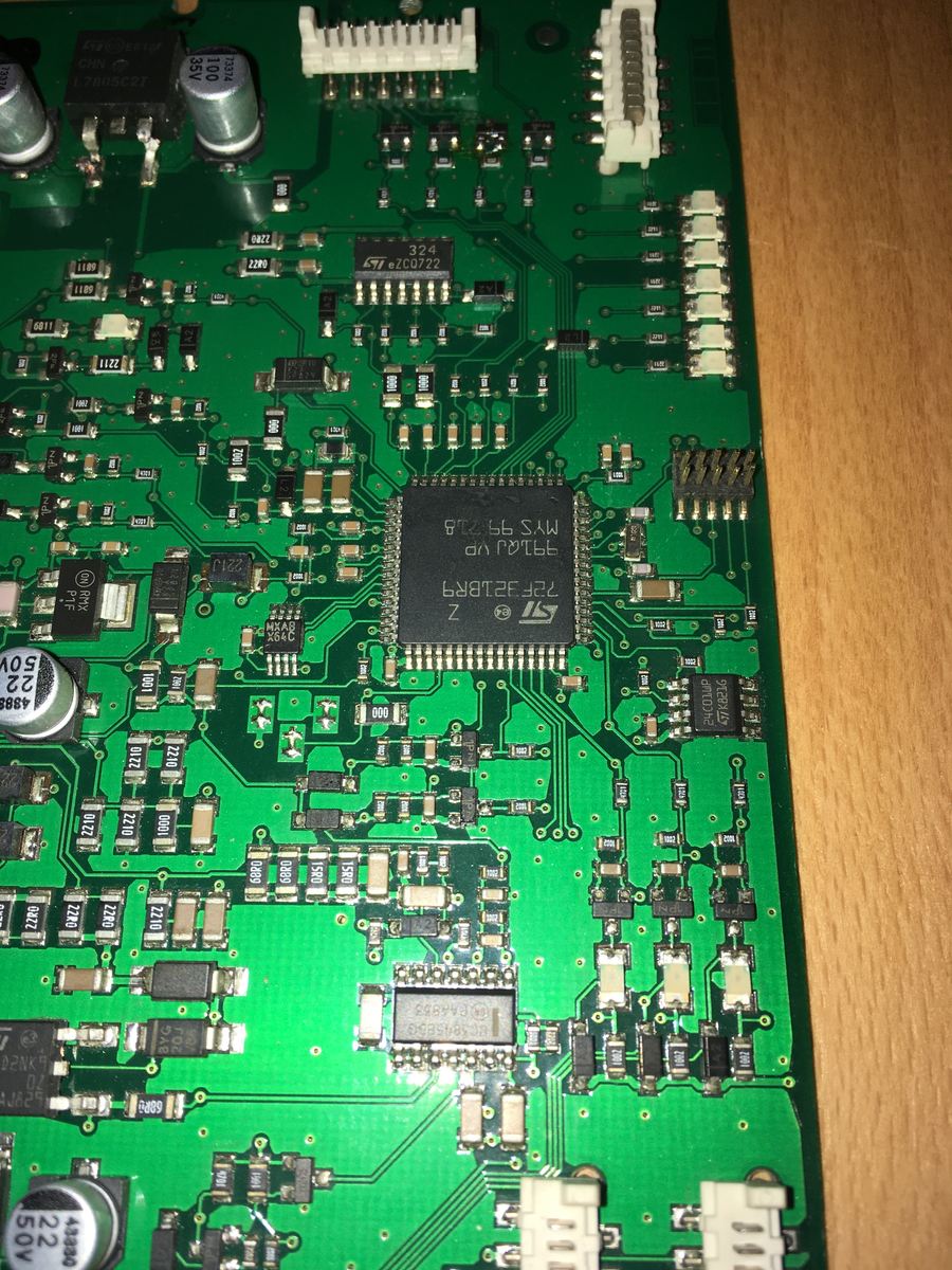

Moin.

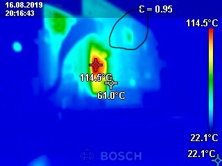

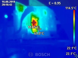

Ich habe hier diverse Probleme mit einem Schweissgerät von GYS.
Es handelt sich dabei um einen 200ac/dc Tig Inverter.
Der 5V Regler wird ohne Belastung schon über 100 Grad heiß bei ca 300mA
Stromaufnahme, was mir etwas viel vorkommt.
Habe den Regler gekappt und die Platine extern mit 5V gespeist.
Leider auch keinen Erfolg.
Jetzt habe ich die Befürchtung das der STM durchlegiert ist, jedoch weiß
ich nicht wie ich das verifizieren kann.
Könnte jemand mir Tipps geben dieses zu überprüfen?
Vielen Dank vorab.

Was sollen uns die Bauteilgrabfotos nun sagen?
Ich vermute eher den Klassiker, irgendein Abblock-C-SMD hat Schluss.
Einfach alle durchklingeln.

So.
Habe mich nun mal angemeldet.
Danke für die Antwort.
Würde denn ein Kondensator den gesamten Strom ziehen?
Ich kann leider keine weiteren offensichtlichen Defekte erkennen.
Der mc wird um die 50 Grad warm.
Ist auf dem Bild oben rechts markiert.

Jan \. schrieb:
> Ich habe mir gedacht das ich besser alles was ich an Informationen zur
> Verfügung habe auch sende.
Sehr guter Ansatz. An der Ausführung haperts noch...
Natürlich! Zumindest so viel, wie die Leiterbahnen aushalten.
Was ist denn an der Stelle mit der hohen Temperatur?
Kann ok sein.
... aber was ist nun im roten Bereich?

Jan \. schrieb:
> Der Regler funktioniert.
> Die Schaltung zieht jedoch 300mA, was scheinbar etwas viel ist.
Ja, weil wahrscheinlich irgendwo auf dem Weg zum Verbraucher (z. B.
Controller) ein Kurzer oder anderswie def. Bauteil ist.
> Ich muss jetzt mal gucken ob der Controller versorgt wird.
Das hättest Du als allererstes machen sollen! Ich dachte, das wäre
längst erledigt.....
