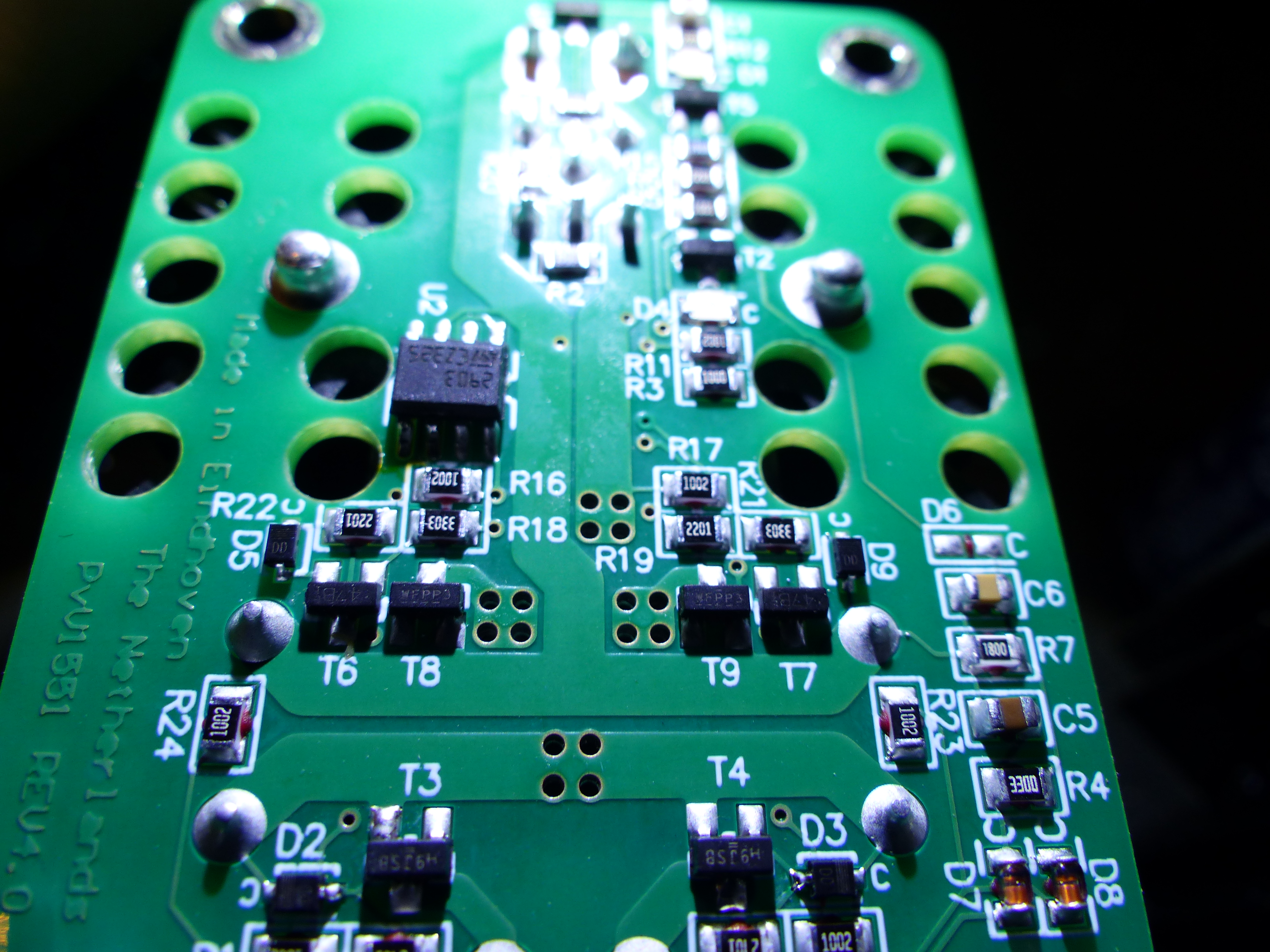

SMD Code "WFPP3" 3-Pin SOT-23
#5942220
Das Foto ist grenzwertig.
1. Ist das am Anfang wirklich ein W? Oder ist der Code z. B. FPP?
2. Ist es wirklich SOT-23? Oder kleiner?
Sonst: IRFML8244 ist tatsächlich ein heißer Tip. Allerdings entsprechen
die kleinen Striche unten nicht genau der Spezifikation im Datenblatt,
aber vielleicht wurde das geändert?
OP #5942307
Hi Dieter und hinz, vielen Dank für eure Antworten. Ich hänge mal das
Originalbild an (wenn's geht), der erste Buchstabe ist aber mit
ziemlicher Sicherheit ein "W". Das Teil ist 3mm breit (SOT23 ?) und
befindet sich auf einer kleinen Platine von "Tentlabs" aus den
Niederlanden. Das Ganze ist eine geregelte Spannungsversorgung und nennt
sich "Tube heater Supply". Vielleicht hilft das ja? Gruß
Stephan
