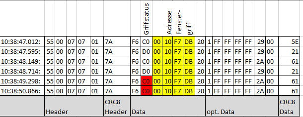

ich habe einen Enocean-Transceiver TCM515 (MikroBus Klick-Board)
gekauft. Ich möchte alle Enocean-Protokolle 1:1 an meinen Hostprozessor
weitergeleitet bekommen und diese dort auswerten. Das kuriose ist, daß
einige nicht durchgeschleift werden. Es wurde aber kein Parameter am
TCM515 modifiziert (bisher Auslieferzustand).
Ich verwende zum Testen Enocean-Fenstergriffe von Hoppe. Mir ist nicht
ganz klar, warum nicht alle Protokolle vom Modul ausgegeben werden.
Manchmal fehlt eines, manchmal aber auch 2...3 Protokolle, wenn ich am
Fenstergriff drehe.
Abstand zu Funkmodul ist ca. 50cm.
Mit einem alten Modul TCM320 funktioniert das problemlos.
Unterschied der Module ist der invertierte Reset-Eingang und die
Baudrate (nun 57600 anstelle 9600). Ich zeichne die Signale mit einem
Terminalprogramm auf.
Woran könnte es liegen?

Martin M. schrieb:
> Alle empfangenen Enocean-Signale z.B. des Fenstergriffs meine ich damit.
> Z.B. 10 Mal gedreht und nur 8 Mal Signale empfangen.
Wenn Datenpakete verloren gehen, kann das natürlich an der höheren
Datenraten und dem geringeren Störabstand bei der dafür erforderlichen
Bandbreite liegen.
Bei 50cm Abstand kämpft der Empfänger vielleicht mit zu hohen
Signalpegeln.
Meiner Erfahrung nach ist dafür eine unsaubere Spannungsversorgung
verantwortlich, z. B. Schaltregler oder USB als Quelle.
Mit einem Linearregler und guten Kondensatoren sollte es problemlos
laufen.
OP
> laufen.
Die 3,3V werden von einem DC/DC-Wandler aus 24V generiert. An der
MikroBUS-Schnittstelle sind zusätzlich noch 100nF und 1µF an den
Versorgungspins dran.
Ob es an der Antenne am Modul liegt? Diese ist als Leiterbahnantenne
ausgeführt und hat eine kuriose Form:
https://libstock.mikroe.com/img/projects/21707/2737/1562594797_enocean_.png
OP
Habe nun eine Litze als Antenne angebracht (C2 zur Leiterbahn-Antenne
wurde hierzu entfernt). Beim Hin- und Herdrehen von 2 Stellungen des
Fenstergriffs fehlt irgendwann ein Datensatz (siehe Anhang - 2 mal
dieselbe Griffstellzung).
Bei Abstand 2m wieder alles OK und wenn ich dann wieder auf 0,5m Abstand
gehe, funktioniert es auch. Interessant ist es aber, wenn ich dichter an
das Transceivermodul gehe. Mit Abstand 10cm geht nichts mehr. Scheint
doch irgendwie damit zusammen zu hängen, welchen Abstand man zwischen
Fenstergriff und Enocean-Transceiver hat.
Aktuell funktioniert es wieder mit Abstand 0,5m. Ein sehr merkwürdiges
Verhalten. Mal geht es, mal wieder nicht. Für mich nicht erklärbar.
Egal mit welchem Schaltregler wir gearbeitet haben, es funktionierte
nicht.
Nur ein Linearregler, auch hinter einem gut gefilterten Schaltregler,
dämpft die Wandlerschwingungen ausreichend.
Nein, derselbe Effekt.
Wannimmer ein Schaltregler ins Spiel kam (selbst mit Filterkette aus
mehreren L und C in den Größen 100 µH und 1..4,7 µF) gab es Probleme.
Diese Filter schafften es bei mir nicht, die Pulse aus den Schaltreglern
wegzufiltern.
Kann aber sein, dass du etwas wirst, wenn du diese Filter vor und hinter
das Modul schaltest (VCC - Filter - Modul - Filter - GNC).
Bei mir fehlte der Platz, größere Bauteile zu platzieren. Mit diesen
Filtern gehen die Telegramme nur manchmal verloren, ist bei mir aber zu
tolerieren.
Einzig ein Linearregler vie der LV33CF konnte bei mir Abhilfe schaffen.
Mit passenden Cs am Regler natürlich.
