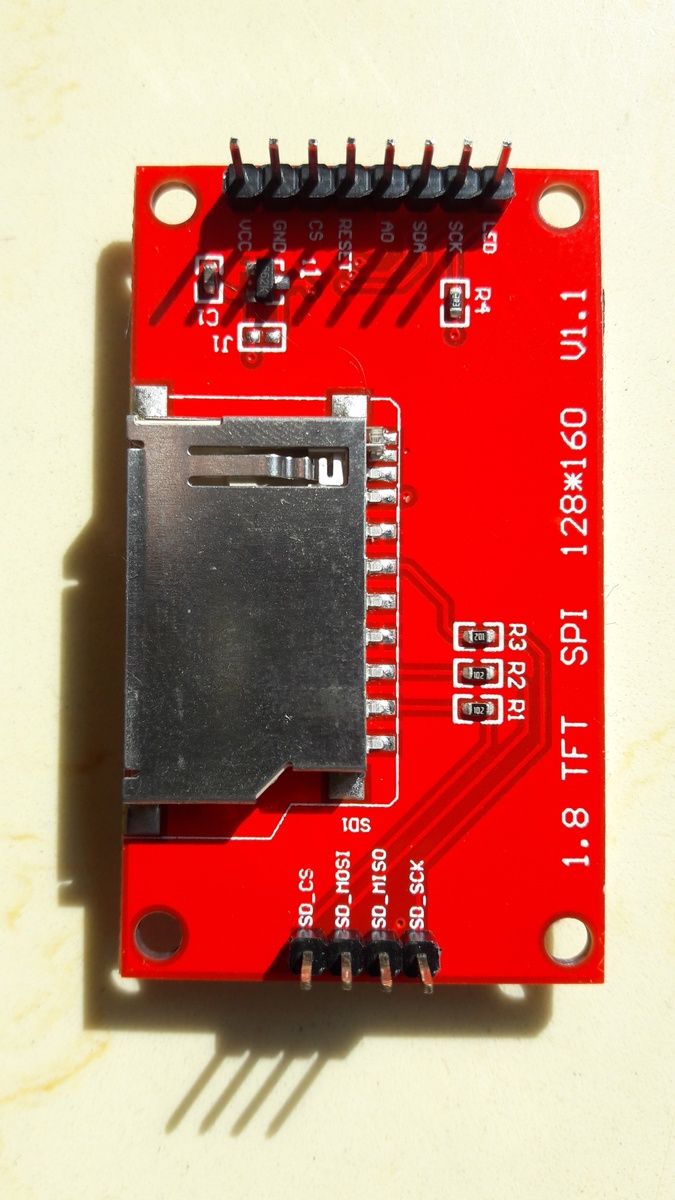

ich habe ein 1,8" SPI TFT (siehe Foto), bei dem auch ein SD Card Reader
mit auf der Platine verbaut ist. Nun stehe ich beim Verstehen der
Schaltung bzgl. des SD Card Readers mächtig auf dem Schlauch. Ich
vermute es ist ziemlich trivial, also sorry schonmal für die blöde Frage
;-) Folgendes habe ich verstanden:
* Die Stromversorgung des SD Card Readers erfolgt über die obere
Pin-Leiste. Die 5 V Eingangsspannung wird über den 662K auf 3.3 V
runtergeregelt. Gemessen habe ich am 662K 4,67 V Eingangsspannung und
3,26 V Ausgangsspannung. Die SD Card wird also mit 3,26 V versorgt.
* Die Pin-Leiste für den SD Card Reader kann mit 5 V betrieben werden.
Um auf die von der SD Card benötigten 3,x V zu reduzieren sind für MOSI,
CS und SCK je ein 1 kOhm Widerstand zwischengeschaltet. Ich habe
testweise CS mit 5 V verbunden. Gemessen habe ich vor dem Widerstand
eine Spannung von 4,67 V und nach (also auf SD Card Seite) dem
Widerstand eine Spannung von 3,76 V (jeweils gegen GND). Am Widerstand
fällt also eine Spannung von 0,91 V ab.

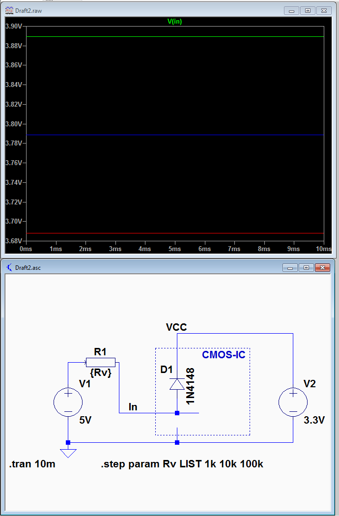

Was ich nicht verstehe: Wie lassen sich diese 0,91 V denn rechnerisch
ermitteln? Ich hatte noch ausprobiert was passiert, wenn ich den 1 kOhm
Widerstand durch einen 10 kOhm oder einen 100 kOhm Widerstand ersetze.
Statt einer Spannung von 3,76 V (nach dem Widerstand, gegen GND) waren
es bei 10 kOhm 3,67 V und bei 100 kOHm  3,39 V. Tendenziell fand ich das
eher noch mehr verwirrend ;)

Da ist ein 3.3V/3V LDO drauf. Aber den MOSI hauen die einfach nur über
nen 1k auf die SD-Karte. Nicht unbedingt optimal. Alles über 3V fließt
dann halt über die (hoffentlich vorhandenen) internen Schutzdioden ab.

Ähm.. nö, da ist ein LDO (CE6209), den man bei einem 3.3V System auch
via J1 überbrücken/deaktivieren kann

Vielleicht passt der Schaltplan nicht 100% zu meinem Board? Auf dem Foto
kann man gut ablesen, dass da ein 662K drauf ist. Der Rest sieht aber
gleich aus.
von Timmo H. (masterfx)
Chris schrieb:
> Auf dem Foto kann man gut ablesen, dass da ein 662K drauf ist
Junge das ist ein SO-23-2 mit dem Marking 662K (eben der CE6209 oder
kompatibel). Das hat nichts mit einem Widerstand zu tun, das sind die
anderen Dinger mit zwei Pads.

Es fließt ein Strom von dem 5V Signal auf den 3.3V-Baustein über dessen
Eingang und über die interne Schutzdiode auf die 3.3V-Rail.
Diese interne Schutzdiode (zwischen dem Eingang und dessen
Versorgungspin) hat einen Spannungsabfall, der um so größer ist, je mehr
Strom hinein fließt. Bei 1k sind das rund (5V-3.3V-U_Diode)/1k, also ca.
1mA.
Wenn du nun stattdessen 10k oder gar 100k nimmst, dann wird der Strom
erstens kleiner und 2. der Spannungsabfall an der Diode auch. Sind es
bei 1mA noch etwa 0.6...0.7V an der Diode, so dürften es bei 10k
vielleicht noch 0.5...0.6V und bei 100k unter 0.5V sein.
Das Verhalten ist also logisch und richtig beobachtet (wobei die 3.39V
etwas wenig sind, vielleicht spielt da der Innenwiderstand deines
Meßgerätes schon eine größere Rolle).
Rechnerisch ermittelt man die 0.91V so: 4,67V auf der Quellseite,
3,26V+0.6V am Eingang der Senke, die Differenz ist dann 0.81V. Gut,
etwas weniger als deine 0.91, aber a) Messfehler sind nicht
auszuschließen und b) die Diodenflussspannung ist nicht exakt bekannt.

Das kannst du sicher. Im Anhang eine kleine Hilfestellung mit LTSPICE.
- Im Diagramm wird die Spannung an 'In' angezeigt für verschiedene R1:
1k (grüne Kurve), 10k (blau), 100k (rot)
- D1 sei die interne Schutzdiode an dem Eingang 'In', das ist real
natürlich keine 1N4148 - für die Simulation tut es das aber.
- V1 ist Ersatz für den Ausgang des treibenden Bausteins, real wird
deren Spannung leicht nachgeben, wenn die Last größer ist
- V2 ist die Versorgungsspannung des getriebenen Bausteins, auch hier
muss man real zumindest darauf achten, dass entweder die restliche
Schaltung an dem 3.3V mehr Strom benötigt als durch D1 fließt oder es
muss eine Quelle sein, die auch Strom aufnehmen kann (ein einfacher
Linearregler kann das nicht). V2 könnte also bei größeren Strömen durch
D1 auch ansteigen, wenn nicht eine der genannten Bedingungen erfüllt
sind.
Du siehst, dass die Spannung an 'In' mit zunehmendem R1 sinken wird. Das
liegt einfach an der steigenden Flußspannung der Diode mit steigendem
Strom durch sie.
Allerdings sinkt U_In bei 100k nicht so tief, wie du gemessen hast. Ich
vermute da bereits den Einfluss des Innenwiderstands deines Messgeräts.
Einfache Multimeter haben ggf. nur 1MegΩ Eingangswiderstand und da
wirken sich 100k Vorwiderstand schon deutlich aus.
von HildeK (Gast)
Nachtrag:
wenn einen die etwas höhere Spannung an 'In' und der Strom durch die
Diode stört, dann kann man selbstverständlich auch mit R1 und einem
zweiten Widerstand R2 von 'In' nach GND einen Spannungsteiler
einbringen, der die 5V auf 3.3V herunter teilt.
In dem Fall bei z.B. R1=4.7k einen R2 (In nach GND) mit 9.1k wählen.

Du hast bei einem LDO keine 3,3V Senke. Eine SD Karte im Idle kann
weniger als 1mA verbrauchen, den restlichen Strom müsste dann das
Display verbrennen.
Würde es das aus irgendeinem Grunde nicht tun, könnten die 3,3V über die
3,6V Toleranzschwelle ansteigen und schließlich die SD grillen.
Aber der Hauptgrund: SPI wird ausgebremst. Der Eingang einer SD Karte
(oder jeder andere CMOS Eingang) ist näherungsweise ein Kondensator. Der
wird nun über den Serienwiderstand deutlich langsamer aufgeladen (RC
Zeitkonstante etc).
D.h. der mögliche SPI Takt sinkt ab, und die Signalpegel verweilen
länger im "verbotenen" Bereich (zwischen maximaler Spannung für "Low"
und minimaler Spannung für "High").

von Chris (Gast)
HildeK schrieb:
> Chris schrieb:
>> Ich schau mal ob ich das nachvollziehen kann
> sind.
> Strom durch sie.
Wow, vielen Dank für die Mühe, das war sehr hilfreich. Die Berechnungen

von HildeK (Gast)
Chris schrieb:
> * Könnte man folgendes sagen? Die Schutzdiode, die eigentlich dazu
> gedacht ist, kurze Spannungspeaks (ESD?) abzufangen, wird dazu
> missbraucht, die 5V dauerhaft am Eingang auf die gewünschten 3.xV zu
> reduzieren.
Genau!
> * Könnte man (sehr laienhaft) sagen, dass die Schaltung ebenfalls eine
> Art Spannungsteiler darstellt, nur eben mit "Diode + 3,3V" statt
> "Widerstand + GND" (und mit entsprechend anderem Verhalten durch den
> variablen Spannungsabfall in Abhängigkeit vom Strom)?
Ich würdes sagen: ja, ganz grob. An der Diode ist halt der
Spannungsabfall nicht sehr variabel - oft geht man da einfach von
konstant aus.
> * Wenn V2 bei größeren Strömen (durch D1) ansteigen kann, wäre es (rein
> theoretisch) denkbar, den IC allein über den IO Pin zu bestromen (also
> V2 initial 0)?
Ja. Wenn du so einen Eingang mit z.B einem niederohmigen Taktsignal
betreibst und keine Spannungsversorgung anschließt (das ist was
anderes als V2=0V, weil das wäre niederohmig und nicht offen) und
gleichzeitig zw. VCC und GND noch eine ausreichende Kapazität liegt, ja,
dann kann eine einfache Schaltung bereits funktionieren.
Das sollte man aber schon vermeiden :-).
> * Was passiert wenn man R1 entfernt? Dann wäre In=V1=5V und über die
> Diode würde ein relativ großer Strom fließen? Was würde am Eingang
> passieren?
Das hängt davon ab, wie die 3.3V-Quelle aussieht. Wenn sie den
Sink-Betrieb kann (wie z.B. ein Akku), dann wird ein 5V Output einfach
nachgeben, eine 5V Spannungsquelle wird die Diode wegen zu großem Strom
killen.
Kann die 3.3V-Quelle keinen Sinkbetrieb, dann wird die VCC von 3.3V bis
auf 5V-0.7V ansteigen. Vielleicht kann das die restliche Schaltung an
den 3.3V
aushalten oder sie geht kaputt.
Man muss jetzt jeden Teil der Schaltung prüfen, ob sie mit den 4.3V klar
kommt, insbesondere auch den Ausgang des 3.3V-Reglers.
Chris schrieb:
> Ich bin gespannt ob das läuft
> bzw. ab welchem Speed es nicht mehr stabil funktioniert ;)
Genau dann hat der Spannungsteiler einen Vorteil, wie ich oben schon
erwähnt hatte: er bietet einen kleineren Quellwiderstand.
Wenn es wirklich aufs Ausreizen der Geschwindigkeit ankommt, kann sollte
man mit z.B einem 74LVC125 einen Pegelwandler bauen, der verträgt
nämlich 5V am Eingang bei 3.3V Versorgung und liefert so mit kleinem
Ausgangswiderstand die Signale ab.

Erste Tests mit 16 MHz CPU-Frequenz / 8 MHz SPI-Frequenz waren übrigens
erfolgreich. Ob es dauerhaft stabil läuft wird sich zeigen. Wie
grenzwertig die Signale sind kann ich leider nicht sagen weil ich (noch)
kein Oszi habe.

von HildeK (Gast)
> erfolgreich.
Mit welcher Schaltung? Mit dem 1k Vorwiderstand oder mit einem
Spannungsteiler?
In dem Geschwindigkeitsbereich würde ich den Teiler wählen.

von Chris (Gast)
HildeK schrieb:
> erfolgreich.
> Spannungsteiler?
Mit dem 1k Vorwiderstand, das ist ja so auf dem Board verbaut. Ich
wollte da jetzt nicht dran rumfummeln ;) Wer billig kauft...
