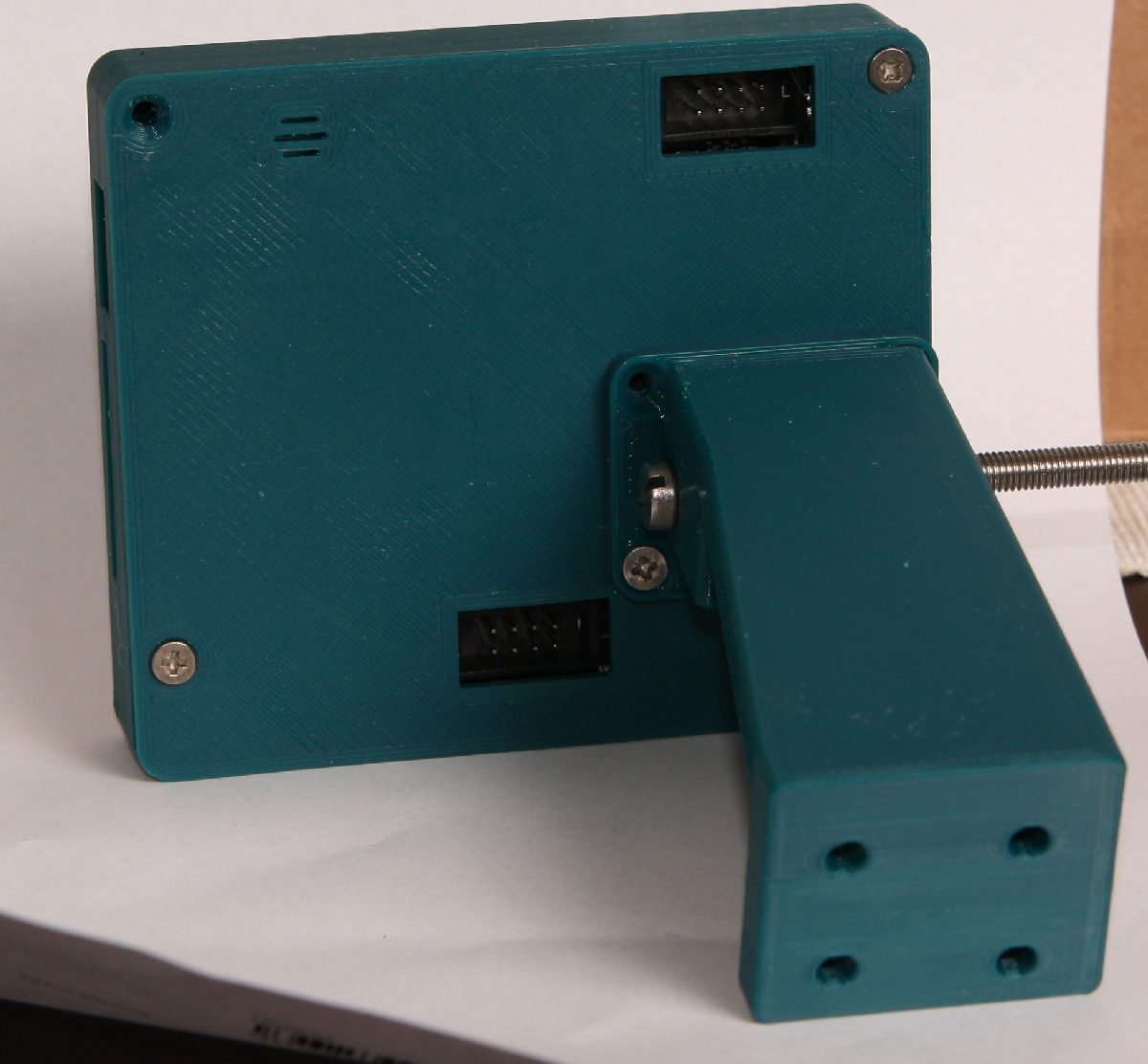

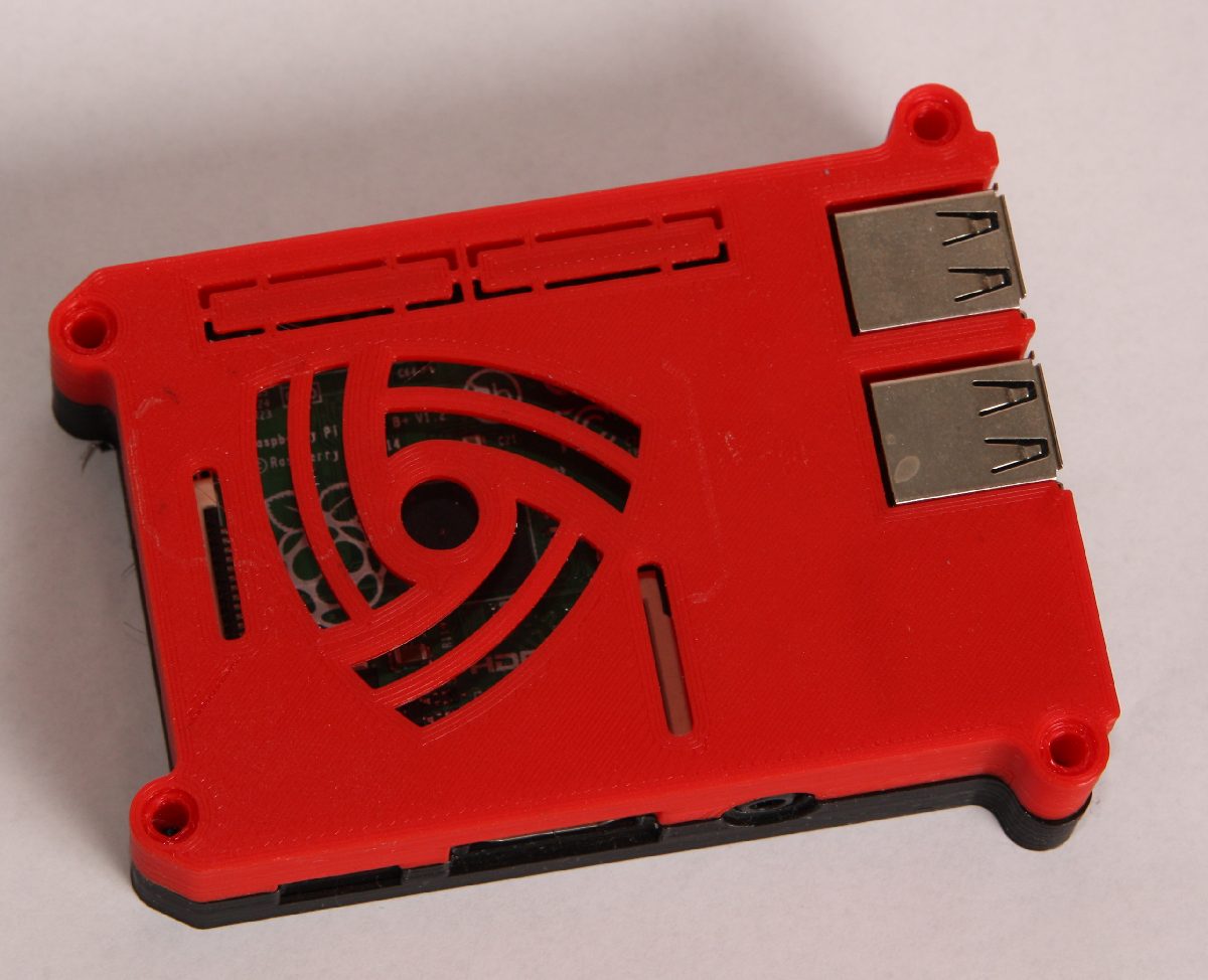

von Timmo H. (masterfx)

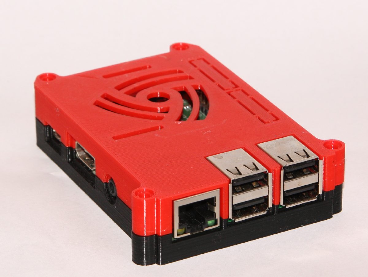

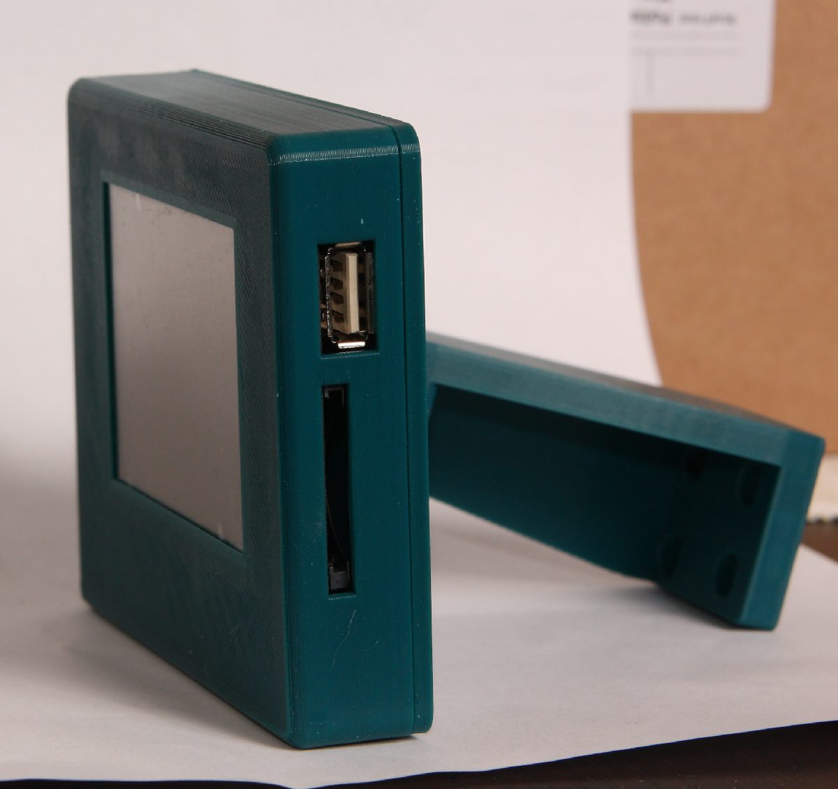

Wieso? Mein 3D-Drucker für 120€ (Ender-2) hat z.B. die obigen Gehäuse
geduckt. Filament kostet nichts. Wenn man das regelmäßig macht, sollte
man das mal investieren, ist ja nicht mehr als ein Cocktail-Abend an der
Bar.
Dafür feile und säge ich doch nicht stundenlang an irgendeinem Holz,
Metall oder Plastikklumpen rum. Schnell designen und drucken, nach dem
Einkauf kommt man nach Hause und das Gehäuse ist fertig.

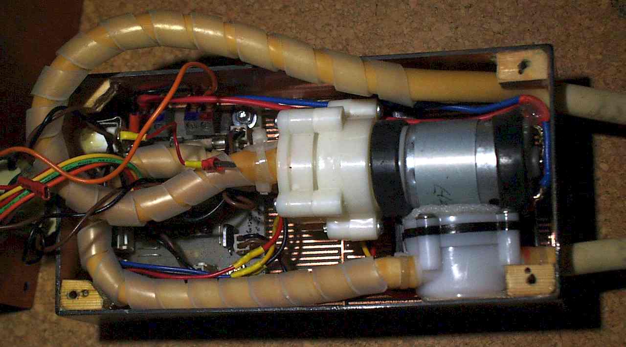

von Teo D. (teoderix)
Timmo H. schrieb:
> Kreativ... ja. Schick... naja.
Sooo schlimm sieht das nun wirklich nicht aus!
Und war in unter 1Stund fix und feddig. :)
EM-Schutz sicher, wichtiger war mir, ein vollumfänglicher Leck-Sensor.
Naja, ergab sich halt so nebenbei. :)

Schön wäre halt, wenn man insbesondere Abfall-Material sinnvoll und
schnell verwenden kann. Das sieht in Deinem Beispiel ja gar nicht so
verkehrt aus. Schön ist immer noch, wenn man auch die Form z.B. durch
Wärme einfach ändern kann.

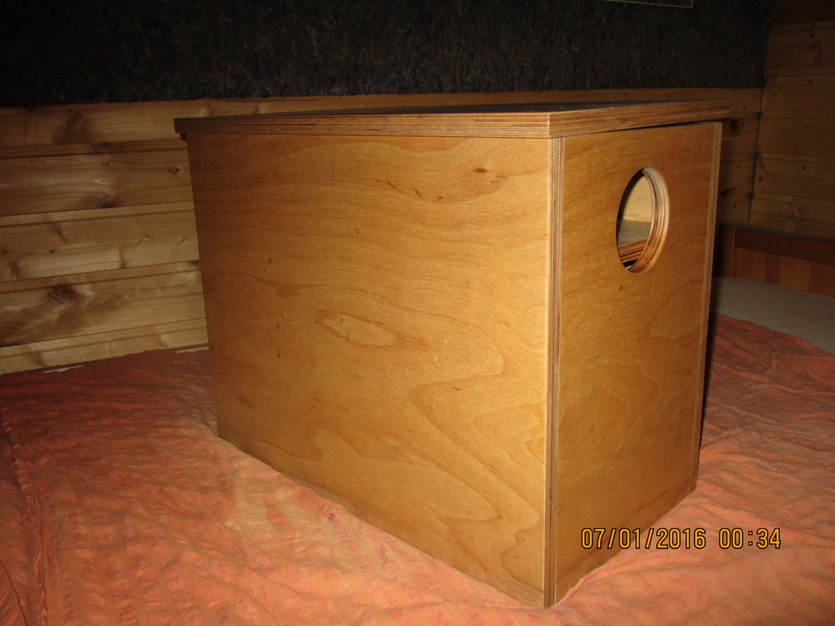

Holzgehäuse lassen sich leicht herstellen, z.B. Sperrholzzuschnitte
verleimen, Birkensperrholz hat eine schöne Maserung, mit einigen
Leisten lassen sich auch Frontplatten auf die gewünschte Tiefe setzen
und Zwischenfächer sind auch realisierbar...
Und man kann das fertige Gehäuse dann noch mit diversen Ölen, Lacken
und Holzbeizen verschönern etc...
Kanten lassen sich schön rund schleifen, Vertiefungen mit diversen
Holzbohrern oder auch Fräsern sind keine Hexerei, Laubsäge
eingeschlossen...
Im Bild ist eine tragbare Kiste mit Deckel zu sehen, gedacht für einen
größeren Bleiakku, auf der Zwischenablage wird ein Wechselrichter
montiert, die runden Bohrungen dienen als Tragegriffe, Lüftung und
auch als Kabeldurchführung - nur als Beispiel...
Mit Sperrholz lassen sich je nach Materialstärke auch kleinste
Gehäuse in kurzer Zeit erstellen, die Gestaltungsmöglichkeiten sind
dabei sehr vielfältig...

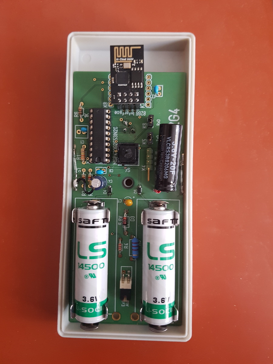

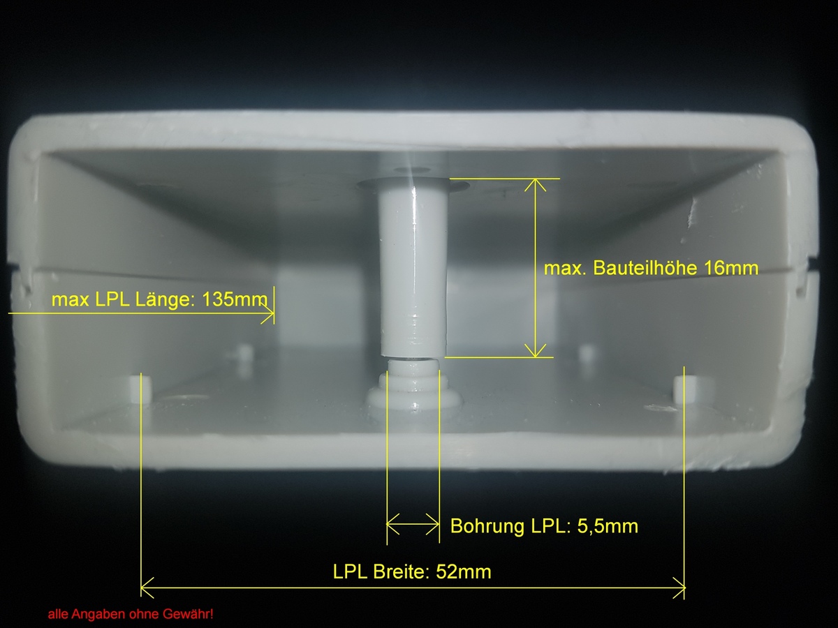

von GEKU (Gast)

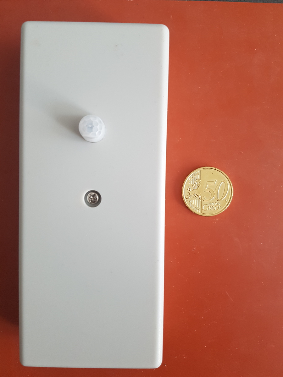

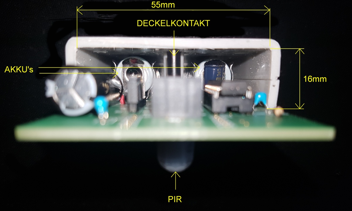

Softlinecase ELV 24264 eignet sich sehr gut für Batterie betriebene
Geräte wie z.B. Sensoren, Fernbedienungen etc. Es können zwei Akkus oder
Batterien mit der Größe AA untergebracht werden.
An die Fixierung der Leiterplatte ist gedacht. Der Preis  ist
sehr  gut .

Timmo H. schrieb:
> Mein 3D-Drucker für 120€ (Ender-2) hat z.B. die obigen Gehäuse geduckt.
Was kostet die Herstellung des RPI Gehäuses?
So preiswert scheint mir das Filament nicht zu sein.
Das Gehäuse schaut sehr professionell aus.

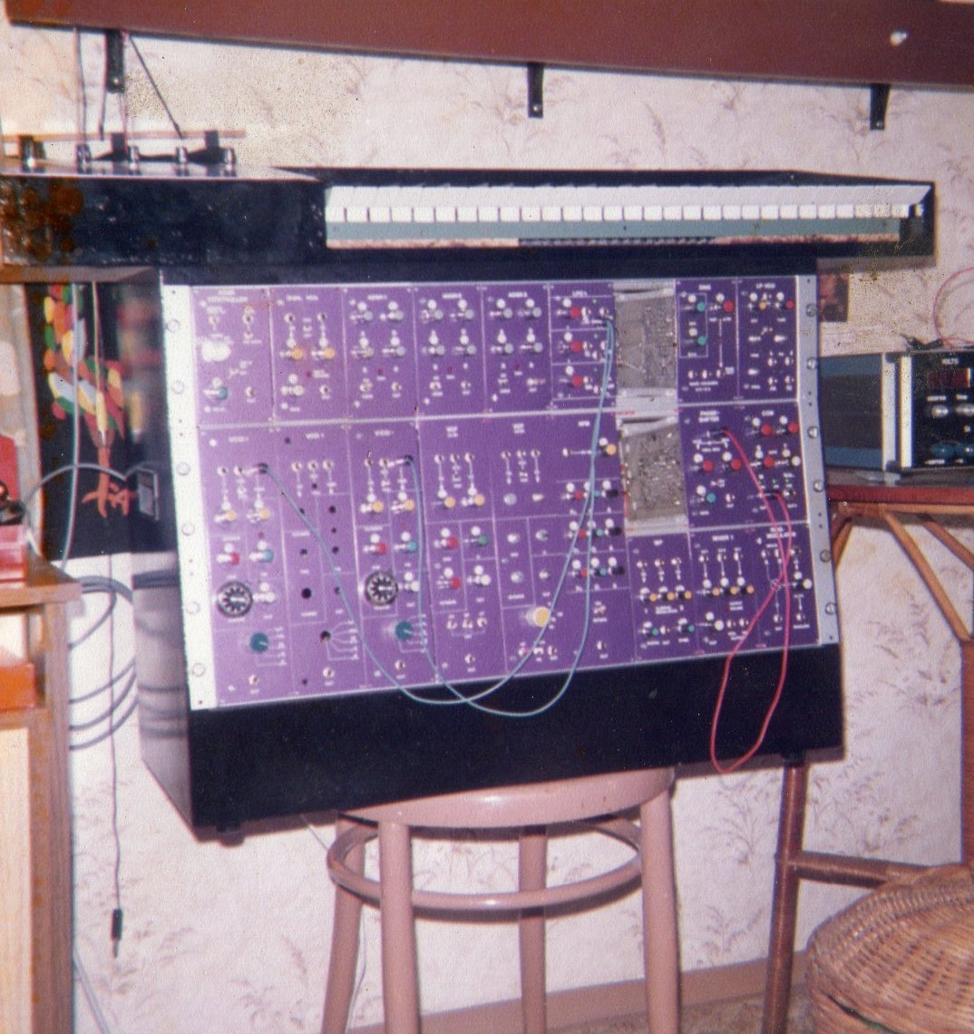

Hier noch ein Holzgehäuse aus den 80ern für den FORMANT,
die Breite ist 1,5 x 19", das Gehäuse wurde aus Novopanplatten 19 mm
verleimt und verschraubt, die Vertiefungen der Schrauben gespachtelt
mit Holzkitt, die Lackierung mit schwarzem Lack
und Mäuschen (kleine Schaumgummirolle) wurde öfters gewalzt und
etwas Holzstaub in die noch feuchte Farbe darüber gestreut,
anschliessend
noch mal lackiert und immer wieder mit der Maus darüber gewalzt...
Das Keyboardgehäuse wurde ebenso erstellt, Frontplatten sind aus
Alu mit Spraydosenlack und dann gut 2 Stunden im Backofen bei 70 Grad
eingebrannt, die Beschriftung erfolge mit Röhrchenfeder und weißem,
terperntinverdünnbarem Lack und Schablone, danach wieder gut
2 Stunden im Backrohr bei 70 Grad...
Leider ist das Bild nicht gerade das Schärfste, die Kiste steht noch
im Keller und ich werde sie noch mal zeigen, wenn ich sie restauriert
habe...
GEKU schrieb:
Naja sind 33,2g, also bei dem billig Filament welches ich benutzt habe
entspricht das 50 cent.

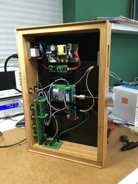

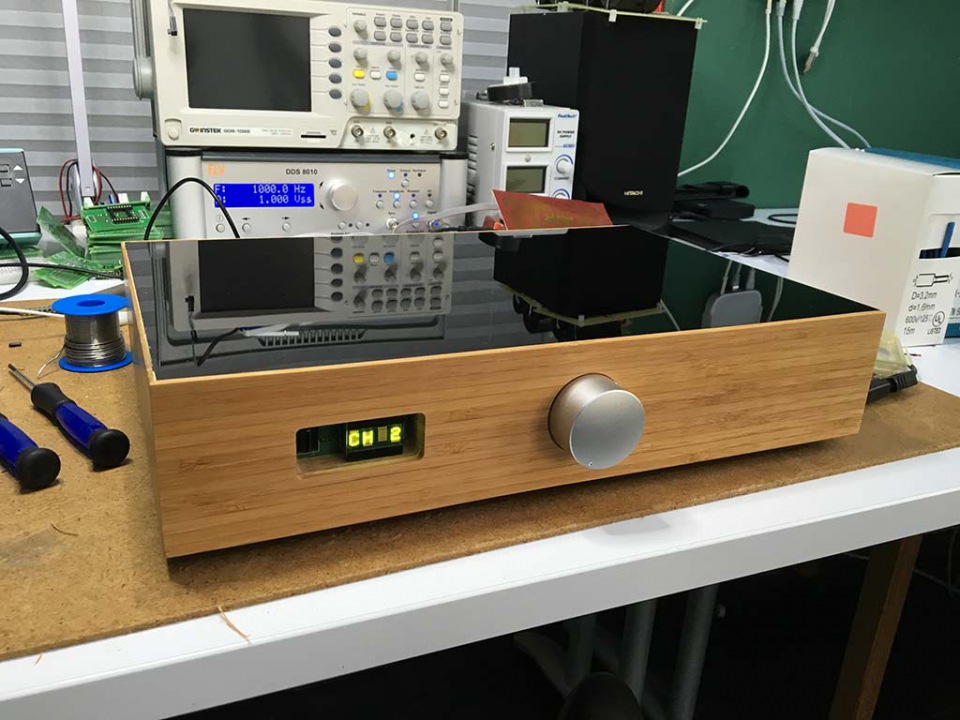

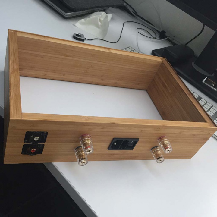

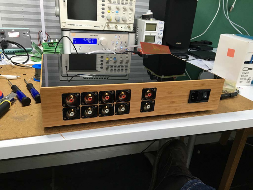

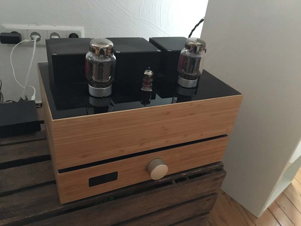

von Frank L. (Firma: Flk Consulting UG) (flk)
Mit Holz kann man schon einiges machen. Muss mal etwas angeben :-)
Material IKEA Bambus Holzbrettchen.

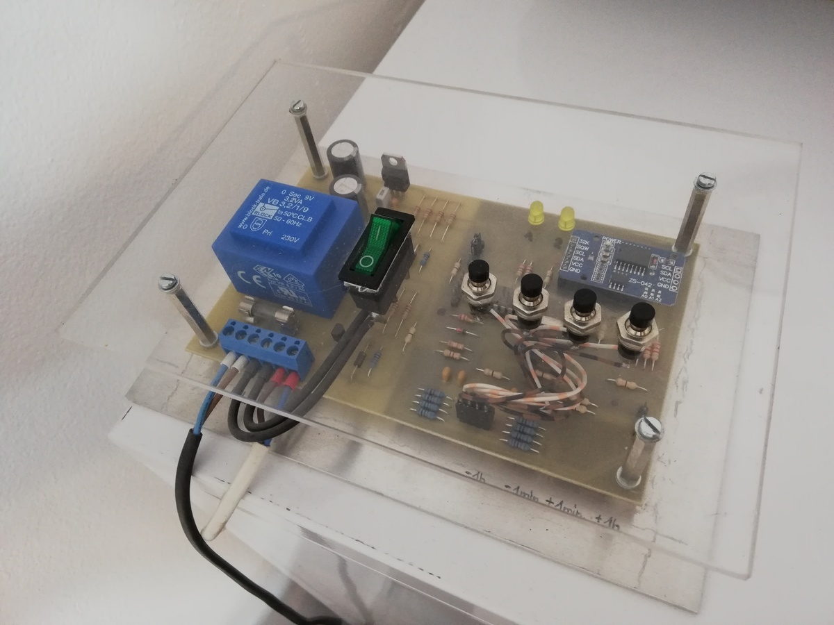

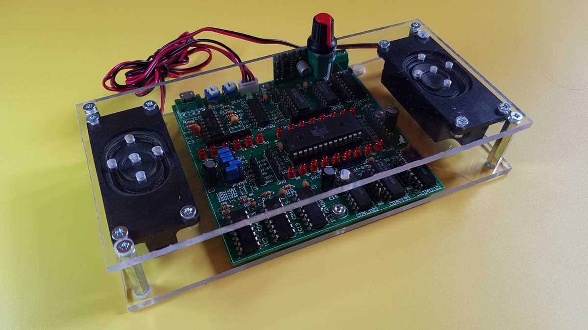

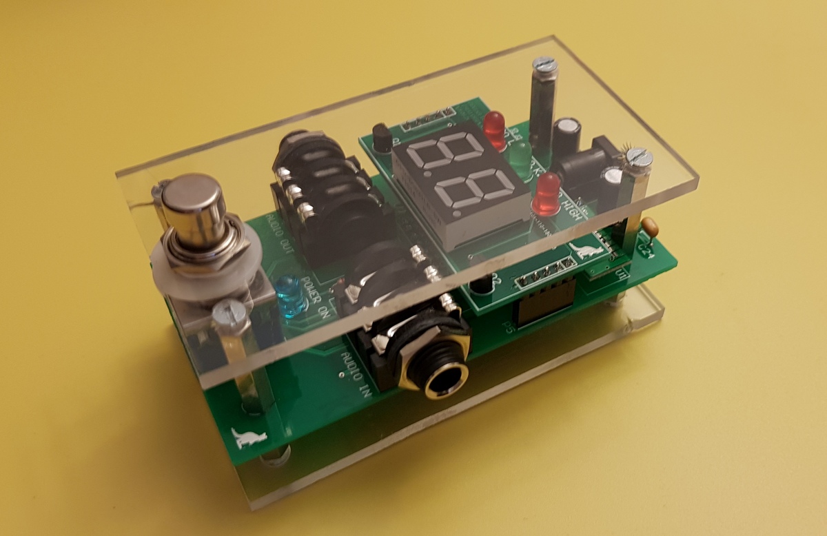

von Marius B. (oida)
Ich benutze je zwei Acryl Platten zusammen gehalten durch Metall
Abstandshalter, und dazwischen den PCB. Damit auch etwas von den
"Arbeit" gesehen wird. Siehe Fotos.

von Christian M. (Gast)
Marius B. schrieb:
> Acryl Platten
Genau!

von design_oder_nicht_sein (Gast)
https://www.mikrocontroller.net/attachment/426541/meineKT88seInklVorstufe.JPG
Richtig gruselig finde ich das Frontplatten-Design des unteren
Kastens. Das Display und der Drehknopf sind haarsträubend falsch
angeordnet. Sie gehören sie gehören in die Flucht zur linken bzw.
rechten Röhre des oberen Gerätes.
von Karl K. (Gast)
Christian M. schrieb:
> Genau!
Wobei statt Acryl auch "Bastlerglas" aus dem Baumarkt geht. Das ist PS
und neigt weit weniger zur Rissbildung als Acryl / PMMA. Gibts auch
farbig.
Oder die Lichtverteiler-Platten aus LCD Bildschirmen. Das ist entweder
PMMA oder Makrolon.
von Manfred (Gast)
> angeordnet.
"Symmetrie ist die Ästhetik der Primitiven" war der Spruch eines
Photographen, den er durch seine Bilder untermauert hat.
Design ist Geschmackssache, die Anordnung Display / Drehknopf finde ich
gut gelungen! Da ist auch eine gewisse geometrische Ordnung drin, der
Knopf fluchtet mit der mittleren Röhre.
von Mani W. (e-doc)
> angeordnet.
Haarsträubend ist nur Dein Kommentar!
von Karl K. (Gast)
Manfred schrieb:
> der Knopf fluchtet mit der mittleren Röhre.
Wichtig ist auch, dass der Ausschalter und Netzstecker mit der mittleren
Röhre fluchtet. So kommt man von Links und von Rechts gleich beschisssen
ran.
von Mani W. (e-doc)
Und ganz wichtig wäre noch das Netzkabel, schön fluchtend angelegt,
damit sich der Strom auch gleichmäßig verteilt...
von michael_ (Gast)
Ein Foto muß man auch nicht bedienen.
Was der Fotograf meint, ist sicher der Goldene Schnitt.
Ich finde das Gerät gut.
Meckerer gibt es immer wieder.
Die sollten aber erstmal etwas besseres vorstellen.

von Gehäusler (Gast)
> Marius B. schrieb:
> Acryl Platten
> Genau!
> Gruss Chregu
Zu deinem Foto: In der Ausführung würde ich ein paar Details besonders
beachten.
Ich würde (auch im geschlossenen Gehäuse) einen Sicherungshalter in
berührungssicherer Ausführung auswæhlen, wenn dort 230 V anliegen.
Kabel würde ich nur vom Zug entlastet und mit Knickschutz aus dem
Gehäuse führen.
Vor allem bei Geräten mit Netzspannung verwende ich mit Ausnahme von
sehr schmalen Lüftungsschlitzen allseitig geschlossene Gehäuse.
Wenn ich schon meine, an einen Schalter eine Ader anschliessen zu
müssen, dann decke ich die Kontaktstelle mit Schrumpfschlauch ab.
Routinemässig nehmeich den doppelt. Litzen bekommen dadurch einen
Knickschutz. Gelötete Litzen sind bruchgefährdet. Adern werden fixiert,
so dass sie selbst dann, wenn sie durch unvorhergesehene Krafteinwirkung
sich von ihrer Anschlussstelle lösen, keine anderen Leiter berühren
können.
Wenn ich schon eine Platine herstelle, kommen (fast) alle Anschluss- und
Bedienelemente auf Platine.
Netzspannung führende Stellen wie blanke Drähte und Leiterbahnen werden
abgedeckt.
Nur so als Anregung. Das alles kostet praktisch keine Zeit, wenn man es
routinemässig macht.
Gehäusler schrieb:
> Ich würde
Ja, das meiste wüsste ich sogar! Danke trotzdem!
Gruss Chregu
