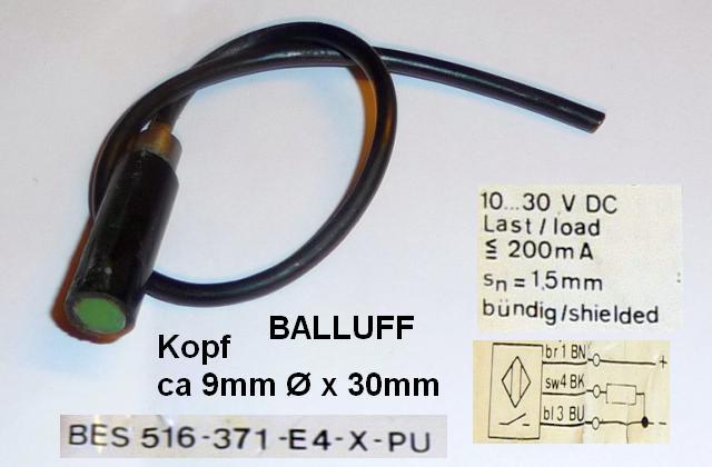

Hab da ein BALLUFF Bauteil mit der Bezeichnung BES 516-371-E4-X-PU
Bei der Suche fand ich bei BALLUFF ähnliche Bauteille, bis E4, aber
keine mit Endung X-PU.
Ist das ein Näherungsschalter, der nur ein 1 bzw. 0 zum auswerten
ausgibt oder auch analoge resistive Zwischenwerte oder was bedeutet der
Widerstand im Schema, muss da ein externer sein?
Nu will ich experimentieren und werd aus der Grafik nicht schlau - wie
schließ ich das an?
Der Widerstand symbolisiert die Last die Du anschließt um sie zu
schalten und zeigt Dir wie Du sie anschließen mußt. Der kleine Schalter
in dem Kästchen symbolisiert die Tatsache daß es ein Schalter ist.
Gast #5943311
Intern ist ein Schalter angedeutet. Den Widerstand steht für die Last
und den musst du extern anschließen. Er kann nichts analoges ausgeben,
nur HIGH oder LOW, wobei HIGH annähernd der Versorgungsspannung
entsprechen wird.
> schließ ich das an?
Schließe UB = 10V...30V an br 1 und GND an bl 3 an. Nimm einen
Widerstand, minimal U/0.2A und klemme den zwischen sw 4 und bl 3 (GND).
Nun kannst du an sw 4 die Reaktion gegen GND messen, High- (=UB) oder
GND-Pegel.
Der Widerstand könnte auch ein Relais oder eine LED (mit Vorwiderstand)
o.ä. sein, wenn diese nicht mehr als 200mA benötigen.
>> NPN? PNP? OC?
> AFAIK: NPN = OC
Nö. OC ist es immer. Und für die hirntoten Kästchen-Zusammenstecker
(vulgo: Anlagenelektroniker) ist das ein PNP Sensor, weil er die H-Side
schaltet. Denn wenn man H-seitig mit einem Bipolartransistor schalten
will, dann üblicherweise mit einem PNP. Real ist möglicherweise kein
einziger Bipo in diesem Sensor verbaut.
