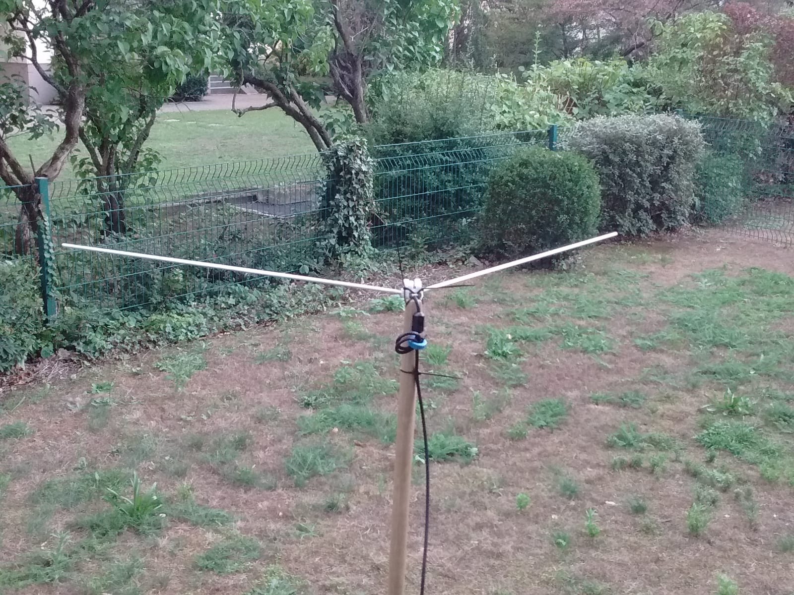

Als Antenne nutze ich das Design nach Adam 9A4QV, siehe
https://www.rtl-sdr.com/simple-noaameteor-weather-satellite-antenna-137-mhz-v-dipole/
Zusätzliche passive Bauelemente: ein Ring-Ferrit + ein Klapp-Ferrit als
Mantelwellensperre. Rx Offset des Dongles im UKW-Band ist ausgeglichen
(42ppm).

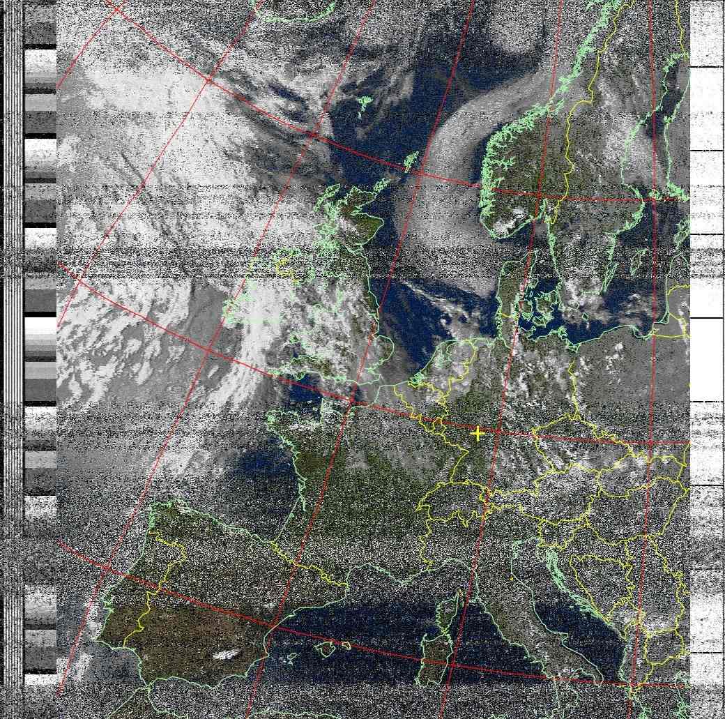

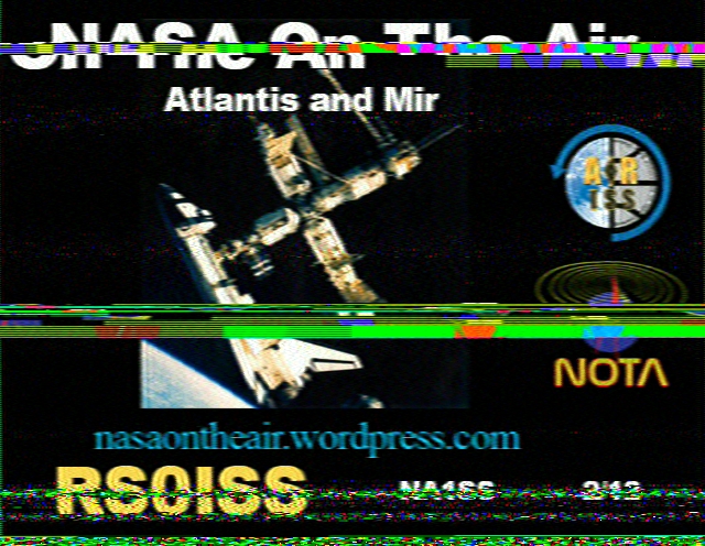

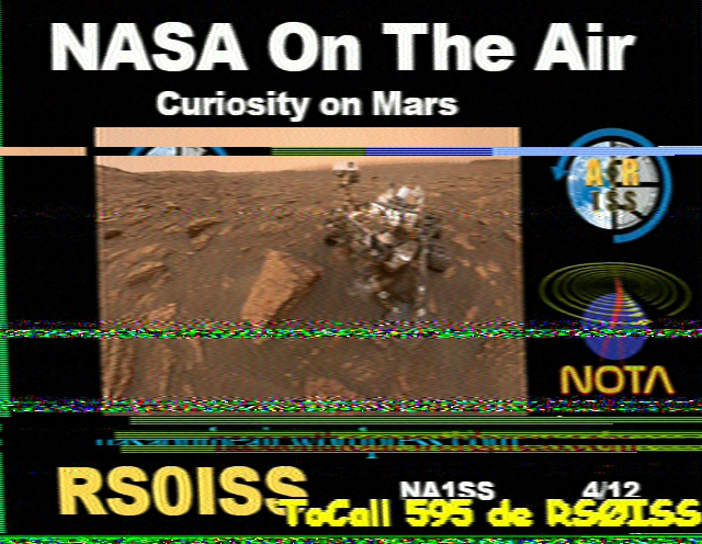

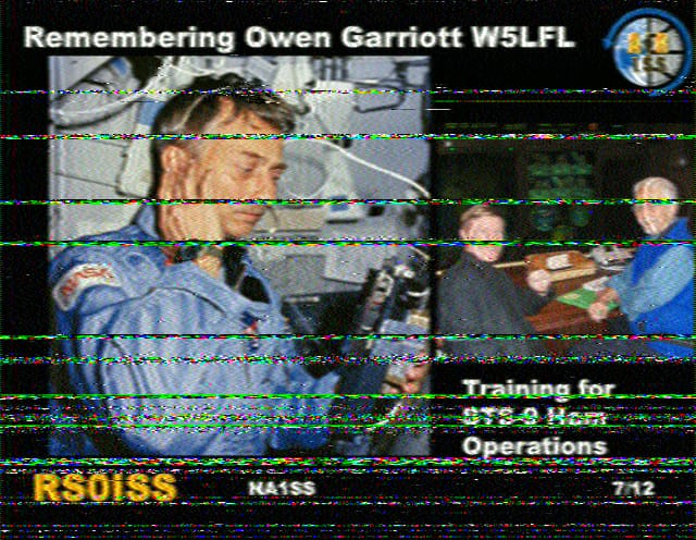

An zwei Tagen konnte ich Aufnahmen machen. Die Ergebnisse von zwei ISS
SSTV und eines NOAA 19 Überfluges siehe Bilder (Aufnahme Standorte:
01.08.: Darmstadt & 03.08.: Nähe Gernsheim)

Nun folgendes Problem:

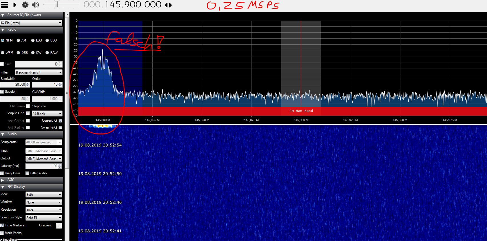

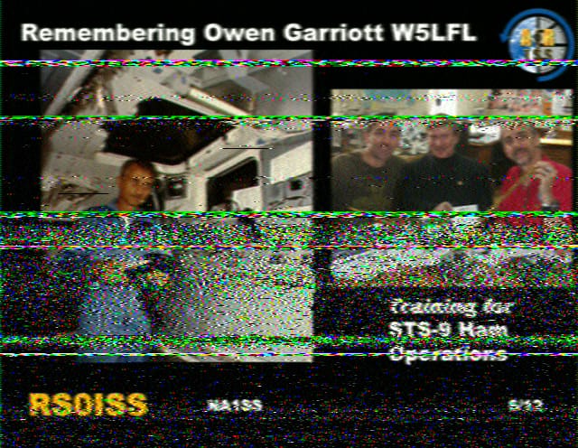

Die ISS SSTV Aufnahmen sind leider durch einen Digipeater auf gleicher
Frequenz überlagert, daher die Streifen bei den SSTV Bildern.
Ein wenig ärgerlich meiner Meinung nach, wenn solch ein eher seltenes
Event gestört wird.

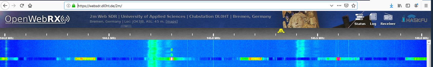

Wir haben bei uns in Bremen auf DL0HT (https://websdr.dl0ht.de/2m/) ein
ähnliches Problem: Jedes Mal, wenn der APRS-Digi dort sendet, wird das
gesamte Band im SDR am gleichen Standort durch die AGC platt gedrückt.

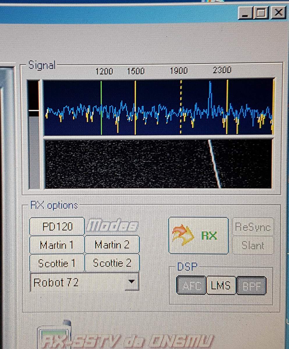

Welche Decoder-Sofware verwendet du? Bei mir ist es RX-SSTV mit MMSSTV
im Backend.
Störlinien habe ich auch fast immer sogar bei ansonsten rauschfreien
Bildern. Ich vermute hier einen Phasensprung der (Software-?)PLL durch
den Dopplershift, da die Linien fast immer an den selben Stellen
auftreten: Oberes und/oder Drittel.
Man sieht dann, dass die Synchronisation für ein paar Zeilen
durcheinander gerät, so dass Bildteile verschoben sind.

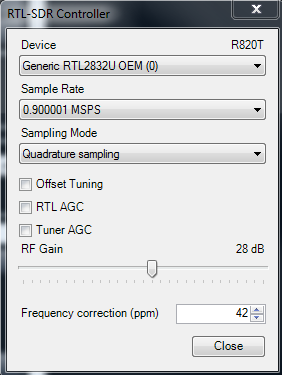

Anbei die Bilder meines Setups in SDRSharp und die genutzte Antenne.

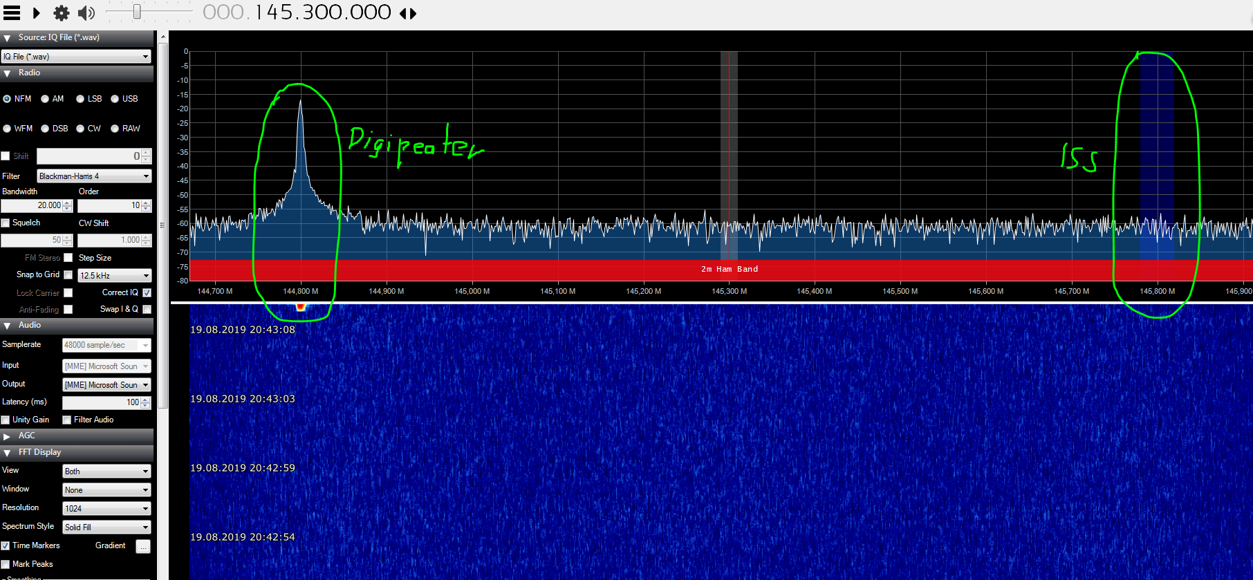

Folgende Erkenntnis bzgl. "AFSK auf 145.8MHz":
db0fda hat seine Frequenz wirklich nur auf 144.800MHz.
Das konnte ich mit verschiedenen SampleRates nachvollziehen.
Mit 1.4MSPS und größer kann man dann gleichzeitig 144.8 & 145.8 MHz
beobachten - und siehe da, alles wie es sein soll, auf 144.8MHz sieht
man den Digipeater auf 145.8 MHz ist Ruhe.
Schaue ich mir die 145.8MHz mit 0.9MSPS an, bleibt auch alles ruhig.
Nur mit 0.25MSPS liegt auf 145.8 MHz das Siganl des Digipeaters und
überlagert die Signale von der ISS.
Und wie gestern schon geschrieben bleibt das Signal auch auf 145.8MHz
kleben, selbst wenn ich die Mittenfrequenz auf 145.7 oder 9 MHz lege.
Das "Falsch-Signal" liegt dann eben rechts oder links davon, siehe Bild.
Hängt das wirklich nur mit dem Antialiasing-Filter zusammen oder gibt es
hier noch eine andere Erklärung? Wie gesagt, das ganze tritt nur mit
0.25MSPS auf.
Meine nächsten Überflüge werde ich auf alle Fälle mit 0.9MSPS
aufzeichnen, auch um die IQ noch klein zu halten und die Empfindlichkeit
auf den wichtigen Bereich zu fokusieren, 2MSPS oder mehr schafft mein
Rechner dann nicht :-D

Ich würde mal naiv wirklich auf Aliasing tippen. 144,800 und 145,800
liegen ja exakt 1 MHz auseinander und wenn du mit 250 kSps abtastest,
muss ja das Signal vor dem AD-Wandler im Stick auf diese Bandbreite
begrenzt sein (da man ja ein komplexes Basisbandsignal mit I&Q
abtastet). Wenn die Filterung nicht ausreicht, wirkt sich ein Signal in
ganzzahligen Abständen der Samlingfrequenz eben wie eins, was im
Durchlassbereich des Filters liegt. Darum wirkt sich die 144,800 beim
250 kSps (theoretisch auch bei 500 kSps) Setup wie eine Spiegelfrequez
(Image) auf das Nutzsignal bei 145,800 aus.

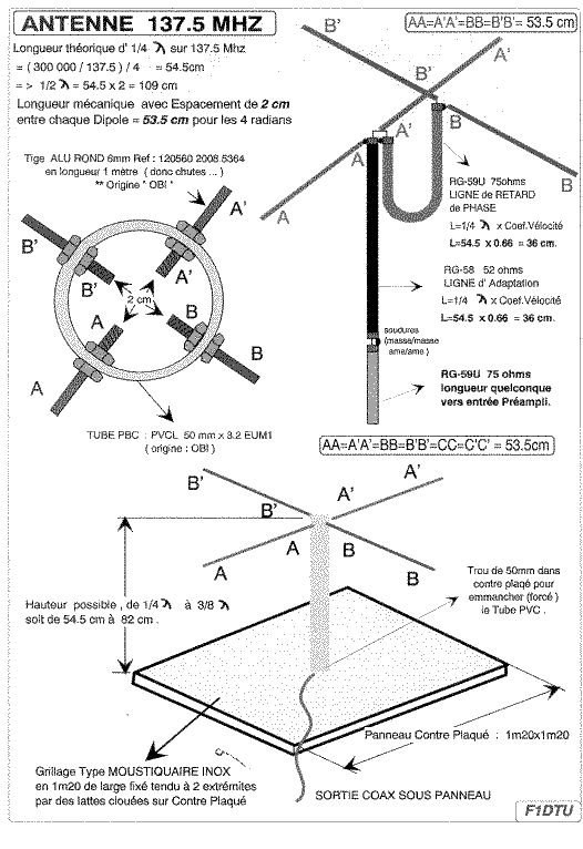

von W.S. (Gast)
Robert E. schrieb:
> Als Antenne nutze ich..
Bau dir lieber sowas:
http://jcoppens.com/ant/qfh/calc.en.php
Ja, ich weiß, das ist etwas aufwendiger als mal bloß zwei Aludrähte auf
Winkel biegen.
Und wenn du es insgesamt ernsthafter betreiben willst, dann bau dir auch
einen richtigen Empfänger dafür. Das kann durchaus ein Konverter sein
von 130..146 MHz nach irgendwo (wo dein RTL-Stick eben empfangen kann) -
Hauptsache ist, du hast erstmal einen passenden Bandpaß im Eingang und
eine einigermaßen signalfeste Vorstufe nebst Mischer.
W.S.

Was genau meinst du mit Dezimierung 4:1?
Ich glaub ich weiß worauf du ggf. hinaus willst (Signalverarbeitung,
höhere Abtastfrequenz ist besser zur Rekonstruktion), aber SDRSharp +
RTL-Stick lassen mich nicht die Frquenzbreite definieren, welche ich mit
xyz-MSPS abtasten will. 2MSPS sind z.B. ~1.6MHz Bandbreite, 1MSPS sind
~0.8MHz Bandbreite.
Oder gibt es da noch ein Setting, welches ich nicht gefunden habe?
Das tfrec Projekt klingt interessant, kommt auf die Liste! :-)
Grüße,
Robert
von Georg A. (georga)
Man sampled mit "zuviel" Bandbreite (in dem Fall 4fach), filtert gut und
verwirft (dezimiert) die Hälfte der Daten. Und dasselbe nochmal. Waren
es vorher zB. 2MSPS (mit IQ also +-1MHz um die Mittenfrequenz), sind es
nachher noch 500kSPS (+-250kHz). Netterweise gewinnt man pro Halbierung
dabei mehr Dynamik, d.h. aus 8 mach 10Bit (wenn alles gut geht...).
Ich kanns nicht mit Bestimmheit sagen, aber ich habe das starke Gefühl,
dass im Tunerchip des Sticks das Aliasing nicht besser wird, wenn man
per kleinerer Samplerate die Bandbreite kleiner macht. Das Aliasing wird
nur mitskaliert. Vermutlich fehlts da an Rechenleistung im Chip.

die Turnstile haben wir gebraucht von einem OM gekauft.
Original stammt sie glaub ich von Wimo oder Diamond.
Kann man sich aber auch einfach selbst bauen.
Anbei eine Bauanleitung, die bei mir aufm NAS rumflatterte. Im Netz
gibts hunterte davon, die sich nur in Details unterscheiden.
Wichtig ist die Umwegleitung aus 75 Ohm-Kabel und die Reihenfolge der
Anschlüsse, um den Drehsinn der zirkularen Polarisation einzuhalten.
Im Rothammel heißt die Antenne "Kreuzdipol".

von Robert E. (robs0412)
Nachtrag zu den Erkenntnissen des Posts um 11:30 Uhr:
So wie ich das verstehe, kann SDRSharp IQ Streams von rtl_tcp empfangen.
rtl_tcp kann man dann, wie von euch vorgeschlagen bzgl. oversampling
konfigurieren, siehe auch
https://github.com/2013-UQ-Communication-Systems/public/wiki/Installing-RTL-SDR-in-Windows
