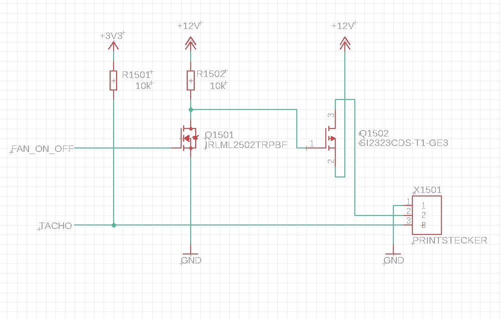

Hello schrieb:
> ich habe einen 3-Pin Lüfter und würde den gerne für ein Projekt
> verwenden. Da ich kein PWM Anschluss am Lüfter habe, möchte ich die
> Lüftergeschwindigkeit per High Side Schalter an VCC (12V) regeln.
Du meinst wohl nicht "Schalter", sondern "PWM". Und wohl auch eher
"steuern" statt "regeln"
> Wäre das eigentlich möglich?
Kommt auf den Lüfter an. Das Tachosignal (das ist der dritte Anschluß)
ist bei PWM-Steuerung des Lüfters fast immer unbenutzbar, aber du sagst
ja selber, daß das eine artfremde Verwendung des Lüfters ist. Abgesehen
davon können solche Lüfter mit PWM funktionieren, manche tun es aber
trotzdem nicht. Auch die PWM-Frequenz muß passend zum Lüftermodell
gewählt werden.
PC-Mainboards steuern solche Lüfter mit einer variablen Gleichspannung.
Im Prinzip wie ein Spannungsregler von ca. 4 .. 12V. Je mehr Spannung
desto mehr Pust. Damit wärest du auf der sicheren Seite. Und könntest
das Tachosignal für eine Drehzahlregelung verwenden. Oder wenigstens
eine "Alarm-Lüfter-steht-still" Detektorschaltung.
> Lüftergeschwindigkeit per High Side Schalter an VCC (12V) regeln. Wäre
Jein.
Es hängt vom Lüfter ab.
Enthält der einen Abblockkondensator zwischen VCC und GND gibt es bei
jedem Einschalten eine Stromspitze zum Aufladen des Kondensators, bei
hoher PWM Frequenz viele Störungen.
Daher eher 50Hz PWM nutzen als 5kHz, und einen Transistor der den
Maximalstrom begrenzt, also bipolar mit geringem Basisstrom.
Besser fährt man bei hoher PWM Frequenz (über 25kHz), wenn man einen
Abwärtswandler mit Spule und Freilaufdiode aufbaut, dann bildet sich am
Lüfter eine niedrigere mittlere Spannung.
Ohne Spannungs-Regler, die Temperatur beeinflusst einfach den PWM
Tastgrad.
