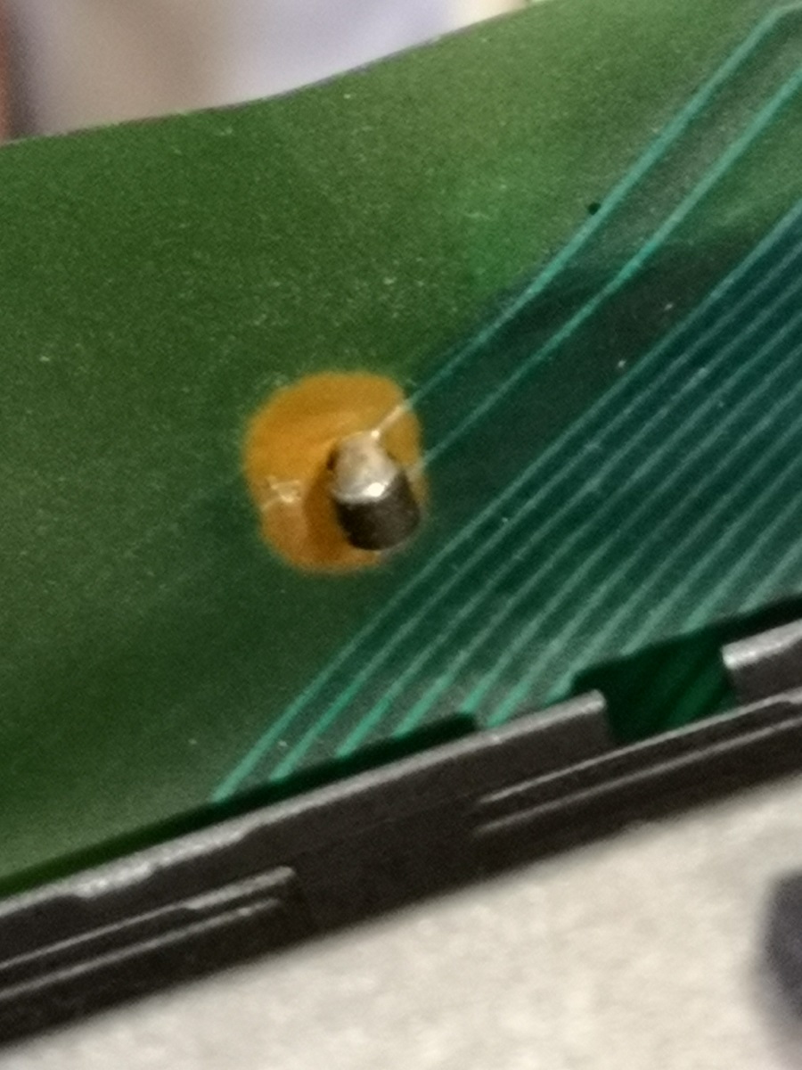

hallo alle,
ich hab hier einen kleinen programmierbaren Belegdrucker Fluke 2030A
(Thermodrucker für Kassenröllchen) der folgendes Problem hat:
Er kommuniziert über Ausgabe, wenn man zB die Uhrzeit setzen will drückt
man time + f , dann soll er ausdrucken: die aktuelle Zeit. Tut er nicht,
der hat zu garnichts Lust. Die Paperfeed-Taste funktioniert aber
tadellos.
Das Servicemanual dafür hab ich leider nicht.
Ich stell mir das nun so vor:
Der hat einen Papiersensor der feststellt ob Papier drin ist oder alle.
Wenn dieser meint das Papier wär alle, dann funktioniert nichts außer
der Paperfeed-Taste, die wird ja benutzt um den Anfang der neuen Rolle
in das Druckwerk einzuziehen. Also wird er den Sensor kaputt haben.
Ich hab das mal auseinandergebaut. Innendrin ist so ein Folienkabel, und
da haben die vorn den Papiersensor eingelötet. Er sieht aus wie ein
kleines Ferritstückchen und hat nur zwei Pole. Es gibt keine Linsen,
Löcher, Spalte, einfach ein Zylinderchen mit 2 axialen Pins.
Er berührt das Papier, gegenüber ist die Gummiwalze auf der es bedruckt
wird.
Was könnte das für ein Sensor sein und wogegen könnte man den
austauschen ?
danke für gute Tips
lG Martin
Wenn du schon keine Fotos reinstellen möchtest, kannst du im Betrieb
zumindest mal messen, ob er noch Papier erkennt.

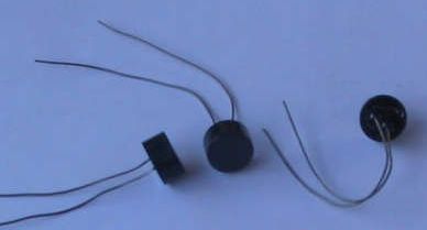

Sehen die Dinger etwa so aus wie im Anhang?
von Jens (Gast)
Bild. Also wie ein axialer Kondensator oder wie ein axialer quarz?
JJ
von Martin M. (wellenkino)
besser gings nicht, ist sehr klein
von hinz (Gast)
NTC/PTC?
Sowas kenne ich als Piezoelement. Das könnte von einer Wechselspannung
angeregt werden und die Resonanzfrequenz ändern, wenn es vom Papier
berührt wird.
http://www.piezodisc.com/piezo-ceramic/piezo-cylinder/
https://www.piceramic.de/de/produkte/piezokeramische-bauelemente/scheiben-staebe-und-zylinder/
Ich würde suchen, wo die Leitungen hingehen und dann schauen, ob ich
irgendwo irgendwas statisch auf einen Pegel legen könnte, um ständig
"Papier vorhanden" melden zu können.
von MaWin (Gast)
Sieht für mich wie ein NTC aus mit dem man misst wie warm es im Drucker
schon ist, um die zusätzliche Wärme für den Thermodruck besser berechnen
zu können.
von Das dass das das !!! (Gast)
Ich kenne Thermopapier, das hinten einen metallisierten Streifen hat. Zu
einfach, oder?
