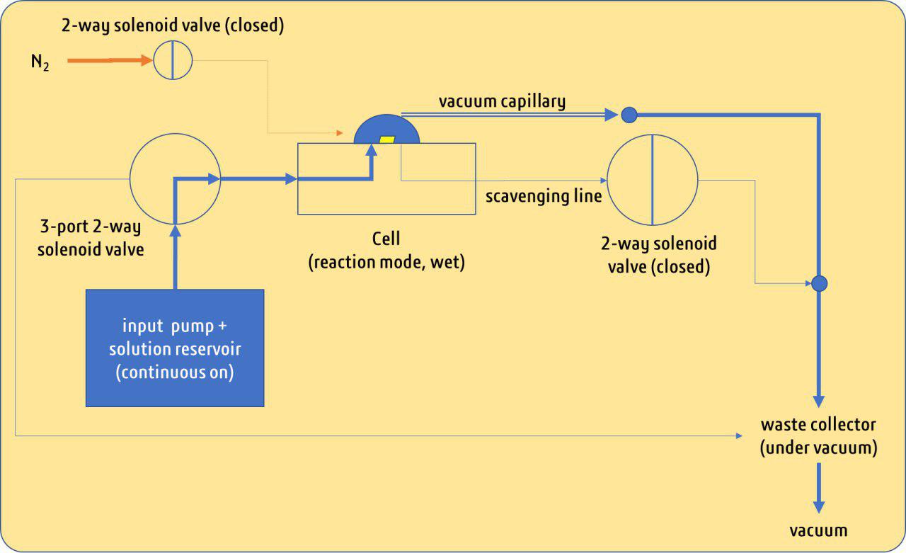

Hilfe benötigt! Solenoid valves! Forschungszweck
Gast #5944329
Logo 8! 12/24RCE mit allen Softwares und Lizenzen.
Ich bitte um Hilfe bei den circuit diagram! Ich bin als Chemiker völlig
unerfahren im setup dieser Steuerungen. Ich bin mir sicher, dass meine
Anwendung eine sehr, sehr einfache ist, im Vergleich zu dem was man mit
dem SPS Modul alles machen kann.
Ich hoffe auf eure Hilfe! Es geht hier um Forschung! Eure Hilfe bringt
uns weiter!

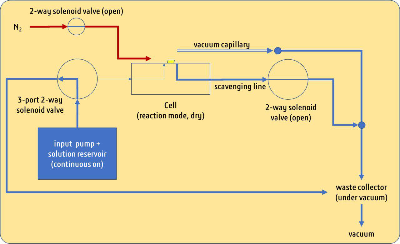

Drei Ventile; zwei 2-Wege und ein 3-Weg-2positionen-Verteilerventil. Die
2-Weg-Ventile sind geschlossen im Ruhezustand.
Das 3-Wege-Verteilerventil soll umschalten, wenn die anderen beiden
eingeschaltet worden sind.
Ein- und Ausschalten geschieht manuell. (Start und Ende)
Die Steuerung der Ventile ist hierbei nur auf den zeitlichen Faktor
beschränkt (sprich: an/aus nach bestimmten Zeitintervallen).
Bsp;
Die zwei 2-Wege-Ventile sollen gemeinsam für 30 Sekunden offen bleiben,
exakt 5 Sekunden nachdem das 3-Wege-Ventil umgeschaltet hat. Dieser
Zeitinterval soll unendlich gehalten werden bis das System manuell
ausgeschaltet wird.
Die Bilder zeigen die beiden Anwendugspositionen der Ventile.
Ich muss nur an den Zeiten spielen können.
Nach mehreren Tagen habe ich es geschaft, das Ganze für zwei Zyklen
laufen zu lassen. Darüber hinaus stimmt das timing nicht mehr.
Vielen Dank!

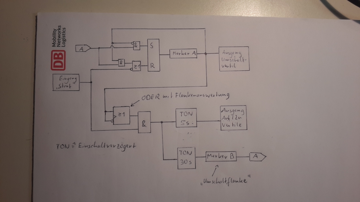

Gast #5944804
So sollte es funktionieren. Merker A dient für die Rückführung zum
Umschalten, Merker B bildet nach 30 Sekunden die Flanke, die das
Flipflop kippen lässt. Beide Timer fangen beim Umschalten  wieder bei
Null an. Ich hoffe die Funktion entspricht irgendwie der Vorstellung.
