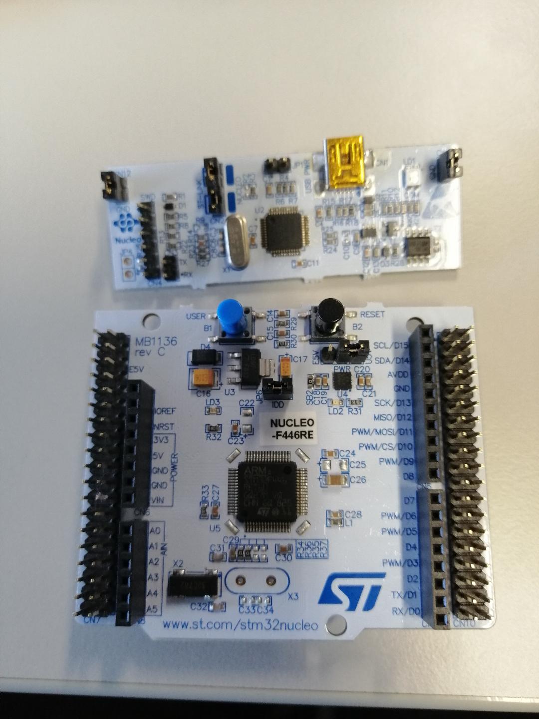

von Sam (Gast)
ich habe den ST-Link V2 von Nucleo F446re durch Kurzschluss verbrannt.
Nun habe ich den ST-Link-Teil geschnitten und würde extra USB-ST-Link
verwenden. nun weiß ich nicht, wie und wo sich die ClK DIO Pins
befinden?
Danke im Voraus
von Christopher J. (christopher_j23)
Das steht im Datenblatt
von Thomas W. (ratos)
Ganz linke Pinreihe: der 7. von oben ist DIO, der 8. von oben ist CLK.
von Sam (Gast)
so ?
Genau
Ich würde wahrscheinlich auch den X3 bestücken, weil du ja jetzt keinen
externen Takt vom ST-Link mehr bekommst. Musst dann aber auch noch
Lötbrücken abändern.

mein Problem liegt tiefer. Die Platine leichtet einfach nicht mehr.

von dasrotemopped (Gast)
von Johannes S. (Gast)
holger schrieb:
> Der ST-Link versorgt die Platine nicht mit Spannung.
> Das musst du selber machen.
auf dem Bild ist kein Originaler ST-Link, das sieht nach einem 'Baite'
Clone aus, der gibt die 5V vom USB raus. Sieht richtig angeschlossen
aus, aber kann man ja auch nachmessen. Und der 3er Jumper muss auf E5V
umgesteckt werden.
Mit dem 'Connect under Reset' müsste man da wieder rankommen, wenn da
ein Programm drauf ist das noch den ext. Clock braucht läuft da evtl.
nix an.

von A. F. (artur-f) Benutzerseite
Du musst den Jumper JP5 umplatzieren. So wie der Ist, wird das Board vom
ST-Link Part versorgt.
