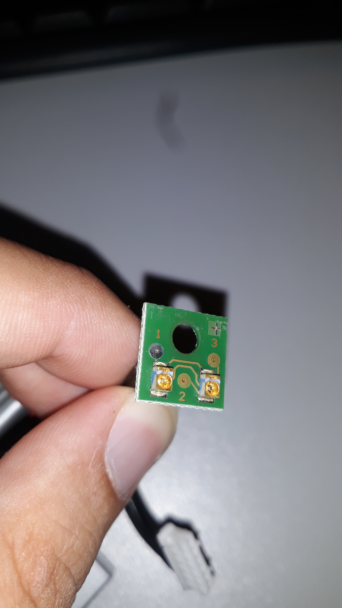

Guten Morgen zusammen, ich habe folgendes gefunden und weiß nicht, was das sein könnte. Hat einer von euch eine Idee? Sind das LEDs? MfG

Ja, es sind SMD LEDs. PIN 1 = gemeinsame Kathode/Anode PIN 2 = rechte LED PIN 3 = linke LED Der Vorwiderstand befindet sich auf der Rückseite der Platine in der gemeinsamen Kathodenzuleitung.

Schlauberger schrieb: > Ja, es sind SMD LEDs. > > PIN 1 = gemeinsame Kathode/Anode > PIN 2 = rechte LED > PIN 3 = linke LED > > Der Vorwiderstand befindet sich auf der Rückseite der Platine in der > gemeinsamen Kathodenzuleitung. Vielen Dank für die Antwort. Um was für LEDs könnte es sich denn handeln? Darüber rätsele ich schon die ganze Zeit. Bei der Mouser-Suche bin ich nicht schlauer geworden. An der LED läuft ein dünner blauer Streifen durch. MfG Du hast den Kram gefunden, weisst nicht wofür das ganze eigentlich gedacht und willst tatsächlich wissen, welche LEDs da nun genau drauf sind?? AVR schrieb im Beitrag #5945283: > Um was für LEDs könnte es sich denn handeln? Leg einfach mal 10V über einen 1k Vorwiderstand an. Ggfs. auch mal umpolen... Könnte auch IR-Led/-Transistor sein ? Osram MIDLED, z.B. SFH4650 Ist IR. Möglicherweise auch ein Transistor, das ist dann die SFH3xxx Jens M. schrieb: > Osram MIDLED, z.B. SFH4650 > > Ist IR. > > Möglicherweise auch ein Transistor, das ist dann die SFH3xxx Sehe ich auch so. Die ganze Platine sieht aus wie ein Teil von einem IR Datentransceiver. Also 1x IR LED und 1x IR Fotodiode ( oder Fototransistor ).
#5945756
Ich glaube dass die Metall-"Schüssel", die man durch das Gehäuse sieht immer der Minuspol ist. Antwort schreiben |
