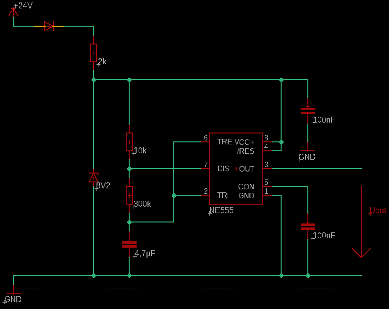

Hallo zusammen, ich habe eine 24V Spannungsquelle und möchte damit einen
NE555 betreiben.
Da ich keinen Spannungsregler zur Hand habe, habe ich eine Zener-Diode
8,2V gewählt.
Meiner Meinung nach sollte die Schaltung so wie sie jetzt ist
funktionieren. Wenn ich zwischen Uout messe habe ich eine konstante
Ausgangsspannung von 7V.
Habe ich da ein Fehler eingebaut oder ist der IC einfach schon hin?

Messe doch mal die Spannung am 4,7µ, und am Pin 5. Und natürlich
Betriebsspannung.
Vielleicht haste auch nur die 10k und 300k vertauscht, so daß nur noch
ganz kurze Low-Pegel kommen.

User, so wie du die Schaltung gezeichnet hast, sollte sie mit ca 1 Hz
blinken. Auch die Versorgung ist so ok.
Wie du sie aufgebaut hast, weiss ich nicht. Woher soll jemand wissen, ob
du da einen Fehler eingebaut hast?
Vielleicht misst dein Messgerät zu langsam. Schau dir das Signal mit
Oszi oder LED inc Vorwiderstand an.

Mir erscheint der Vorwiderstand von 2K für die Z-Diode als viel zu groß.
Der NE555 (also der bipolare Typ) zieht bei 8V Versorgung schon 5-6mA.
Und beim Umschalten in Spitzen etliche 100mA. Die 100nF Entkopplung
packen das nicht. Da müssen mindestens noch 100µF hin.
Ich würde mindestens 20mA durch die Z-Diode schicken. Also 680Ω statt 2K

Was soll'n das sein - Rückkopplungswiderstand zw. Ausgang und
Versorgungsspannung? Das wäre höchstens ein Lastwiderstand.
Die "Rückkopplung" findet beim 555 über den Pin 7 Richtung RC-Netzwerk
statt.
Die Spitzen sind in hundert ns vorrüber - das blockt auch der eine 100nF
ab ...
