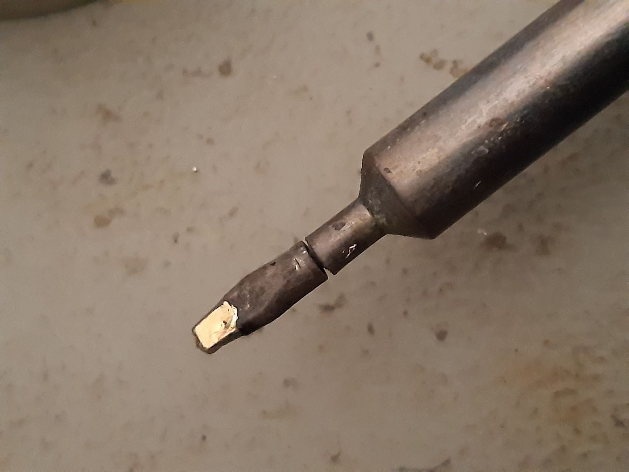

Ich habe einen Ersa PTC70 im Arbeitskoffer, den ich relativ selten
benötige. Allerdings bricht da die Spitze alle paar Monate wie im Bild
zu sehen. Das beginnt an einer Seite und zieht sich dann ringsum. Innen
scheint ein weicherer Kern zu sein, der nicht bricht und die Spitze
zusammenhält.
Ich löte da normales Zeug, Litzen verzinnen, Stecker anlöten. Ich
belaste die Spitze auch nicht sonderlich seitlich.
Ist das normal? Kann man das verhindern? Oder ist halt immer mal eine
neue Spitze angesagt?

Hab gerade gesehen man kann noch eine Bezeichnung erkennen: ersa
832CDLF2.2

von Roland E. (roland0815)
Die bricht nicht, die ist zweiteilig aus verschiedenen Legierungen und
arbeitet sich durch die Temperaturdifferenzen auseinander.

von Gerald B. (geraldb)
Ich gehe mal davon aus, daß du nach den Lötarbeiten die Spitze nicht mit
kaltem Wasser abkühlst.
Für deinen Lötkolben paßt auch die 842-Serie. Probiere also z.B. mal
eine 842CDLF Spitze.

Genau das ist das Problem!
Die ERSA halten ewig, wenn man sie vernünftig behandelt. In unserer
Firma einige Stationen in der Fertigung, keine Vorkommnisse dieser Art!
Wir reinigen ausschließlich mit Wolle, kein Wasser, keine Schwämme.
Mit denen kühlt man die Spitze schlagartig runter, damit entstehen
Spannungen, damit bricht die Stelle der zwei Legierungen.
=> Wolle verwenden, Spitze nicht schlagartig abkühlen.
Flo

Nachtrag:
Viele Anwender verstehen auch das Reinigen falsch.
Der Schwamm ist ja nur deshalb feucht, dass er nicht verbrennt. Einmal
kurze die Spitze über die Kante gezogen reicht vollkommen aus.
Viele 'putzen' aber die Spitze, da wird gewischt, gedreht, gerubbelt bis
der Dampf aufsteigt und die Spitze nur noch 100°C hat.
Damit geht natürlich der Dreck dann nicht mehr runter, haufenweise Kalk
ist dran und das Zinn auch erstarrt. Dass bei dieser Tortur die Fügung
auseinander geht, wundert mich ehrlich nicht. Schade drum.
Wenn mit Schwamm: Nur leicht die Flussmittelreste abnehmen mit der
Kante, nicht putzen. Darauf achten, dass die Spitze nicht kalt wird.
Besser mit Wolle: Nennt sich bei ERSA 'Trockenschwamm'. Der kühlt nicht
aus und entfernt Abbrand genau richtig.

von Flo (Gast)
Nachtrag 2:
Sehe gerade, dass Du ihn relativ selten benutzt. Was bedeutet das denn
genau?
Ich sehe auf Deinem Bild aber auch Kerben in der Spitze, wechselst Du
die, und wie dann?
Wie transportierst Du den Kolben mit Spitze denn?
Flo

Genau. Und um mit den Spitzenprodukten von Ersa optimale Ergebnisse zu
erzielen, wird empfohlen in seinem Garten zu graben bis man etwas
Kupfererz findet, das dann zu mahlen und in einem selbstgebauten Ofen zu
schmelzen. Damit dann eine neue Lötspitze formen... - nein Danke.
Die Qualität von Ersa ist einfach unbrauchbar geworden. Ich hab meine
Ersa-Station genau deshalb vor einigen Jahren schon verkauft und bin auf
JBC umgestiegen. Da halten die Lötspitzen nicht nur deutlich länger, sie
regeln auch wesentlich schneller und verkürzen damit die Lötzeit und den
Hitzestress für die Bauteile.

von Holm T. (Gast)
Hab hier eine Analog 80 mit einer 832CD drauf stehen, die hat diesen
Ring nicht. Allerdings hatte ich mal eine Spitze die sich am "Meißel"
S-förmig zerlegte..Stellen Zeigte die korrodierten und kein Zinn
annahmen.
Das sah aus als ob der Meißel durch 2 maliges Falten erzeugt worden
wäre.
Die Spitze hat ganze 14 Tage durchgehalten.
Ich habe indessen einige Lötstationen von Weller aus dem Schrott, u.A.
MLR21 Kolben dran. Ersa würde ich nicht wieder kaufen. 9+ Euro für ne
Spitze ist frech.
Gruß,
Holm

jetzt mal ganz was "Dummes"... wenn sich die Spitze von dem Dorn löst
und nach vorne rutscht, warum dann diese nicht wieder nach hinten
drücken und mit 2-3 Körnerschlagen um den Schaft der Spitze fixieren?
von Old P. (Gast)
Keine Ahnung, das Material muss das auch mitmachen. Besser wäre krimpen!

von Christian H. (netzwanze) Benutzerseite
Ich hatte früher auch nur mit Ersa gelötet. Ich hatte nie Probleme
damit.
Während meines Studiums habe ich dann vollkommen auf das Elektronikhobby
und damit auch auf das Löten verzichtet. Als ich wieder damit anfangen
wollte, kaufte ich mir eine neue Lötspite. Die hat sich bereits nach
einem halben Jahr in zwei Teilen verabschiedet. Die danach gekaufte
ebenfalls.
Anschließend habe ich auf JBC gewechselt und nie mehr Probleme gehabt.
Bei mir kommt jedenfalls nie mehr Ersa ins Haus.
