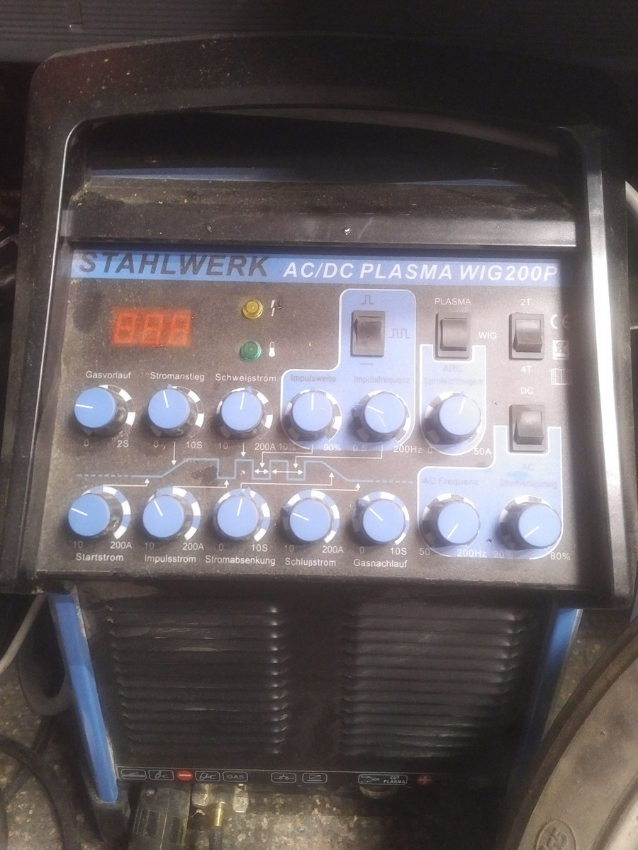

Hey Leutz, welches Pedal ist denn empfehlenswert, funktioniert das von Stamos an nem Stahlwerk blau? Wie ist denn die Verkabelung? Vielen Dank, Grüße, Schorsch

Schorsch M. schrieb: > welches Pedal ist denn empfehlenswert, > funktioniert das von Stamos an nem Stahlwerk blau? Bernstein F1-U1Z UN habe ich erfolgreich angeschlossen. YMMV
#5946740
Ach ja, er meint ein Schweißgerät mit Fernsteuerpedal. Und hier steht einiges dazu: http://bossler.in-der-acht.de/2018/09/umbau-china-wig-pedal-auf-cloosesseti.html
wendelsberg schrieb: > An den Stahlwerken, die ich kenne, kann niemand so einfach ein Fusspedal > anschliessen. Stahlwerk blau = WIG Schweißgerät. > wer ausser Dir weiss das? Onkel Google und Tante yahoo. wissen es. Es hilft ungemein, wenn man mal was nicht weiß, sowas mal einzugeben. Statt zu erwarten, das alles mundgerecht erklärt zu bekommen. Etwas nicht zu wissen, ist nicht schlimm. Etwas nicht zu wissen, aber nicht zu suchen: Das ist inakzeptabel. Dito für Stamos Pedal, das ist Bernstein Version von der Firma Stamos. Und nun bitte nicht antworten das Du Bernstein als ganz was anderes (nur) kennst. hinz schrieb: > Ach ja, er meint ein Schweißgerät mit Fernsteuerpedal. > > Und hier steht einiges dazu: > > http://bossler.in-der-acht.de/2018/09/umbau-china-wig-pedal-auf-cloosesseti.html Hinz hat es wie so oft im Forum richtig erkannt .-) Wobei ich dies China Pedal vom dortigen Link nicht empfehlen würde, das ist einfach nur "knapp" ausgelegt.

Sind wir uns dann insgesamt soweit einig, dass man einfach nichts schreiben könnte, wenn der TO nicht hinreichend brauchbare Fragen stellt? Auf jeden Fall dann nichts schreibt, wenn in dem geschriebenen Post kein einziges Wort steht, das irgendwie sachdienlich ist? Schorsch M. schrieb: > funktioniert das von Stamos an nem Stahlwerk blau? Welches von Stamos meinst du? Die, die ich gefunden habe, passen nicht mal von der Anzahl der Kabel oder der Steckerpins: https://www.stamos-schweissgeraete.de/products/de/Zubehoer/Fusspedal-fuer-S-ALU.html https://www.stamos-schweissgeraete.de/products/de/Zubehoer/Fusspedal-S-ALU-220.html Andrew T. schrieb: > Bernstein F1-U1Z UN habe ich erfolgreich angeschlossen. Hat das ein Poti drin? Das ist doch nur ein Schalter, wie soll da die Schweißstromstärke geregelt werden?

Ich hab mir für mein Stahlwerk blau eins aus gelaserten Teilen gemacht. http://www.sebulli.com/fusspedal/index.php?lang=de Sehr angenehm damit zu arbeiten und Welten besser als das Original. Was aber keine Kunst war, denn das Original ist wirklich schlecht. Das Stahlwerk braucht nur ein 10k Poti (ggf mit Vorwiderstand zum Bereich einschränken) und ein Schalter.

GerdB schrieb: > Ich hab mir für mein Stahlwerk blau eins aus gelaserten Teilen > gemacht. > http://www.sebulli.com/fusspedal/index.php?lang=de > Sehr angenehm damit zu arbeiten und Welten besser als das Original. Was > aber keine Kunst war, denn das Original ist wirklich schlecht. Wäre als Serienprodukt viel zu teuer. ;-) "Ich bin für billiges Werkzeug nicht reich genug." > Das Stahlwerk braucht nur ein 10k Poti (ggf mit Vorwiderstand zum > Bereich einschränken) und ein Schalter. ACK.

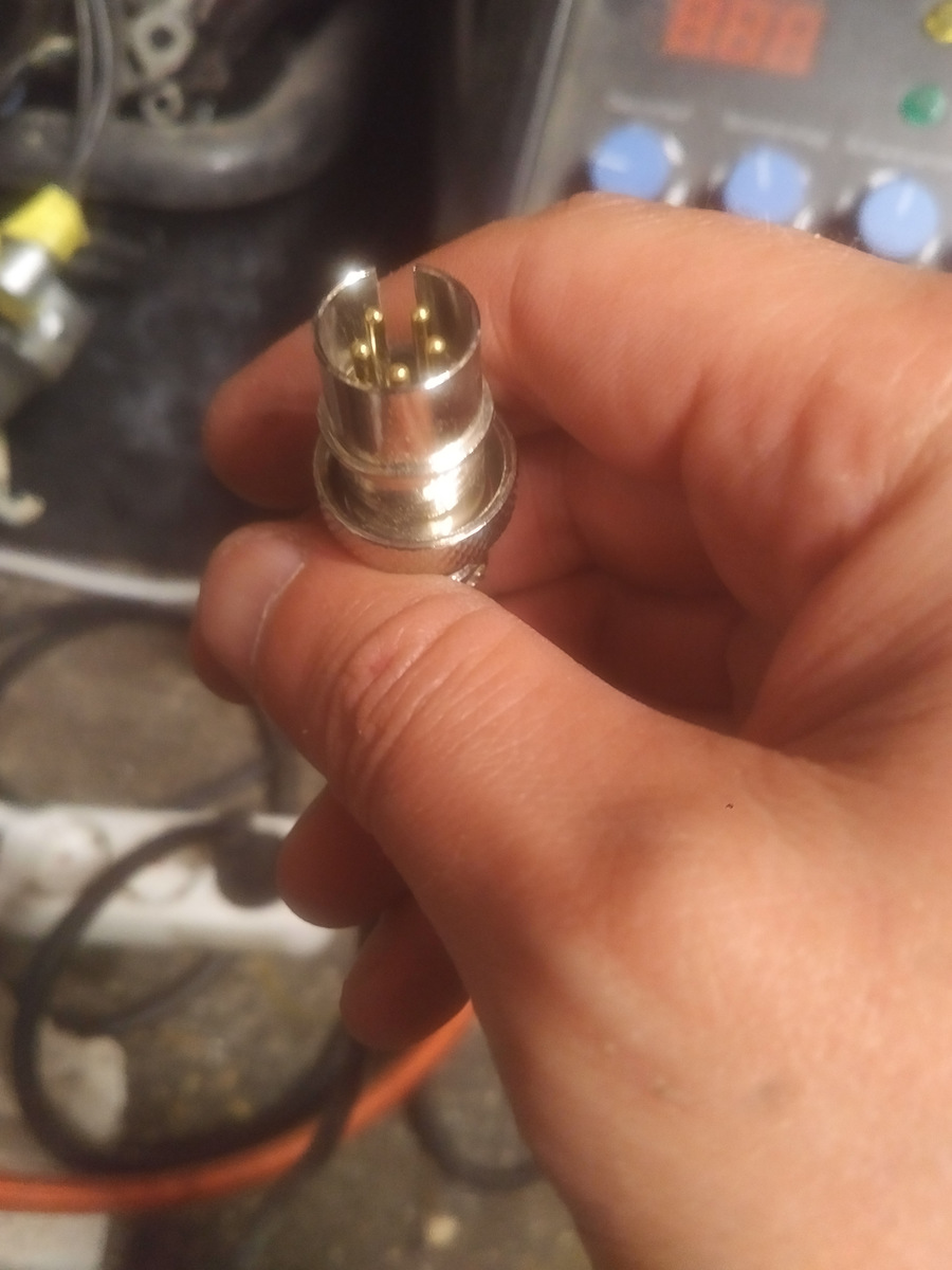

Hallo miteinand, > Schorsch M. schrieb: >> funktioniert das von Stamos an nem Stahlwerk blau? > Welches von Stamos meinst du? > Die, die ich gefunden habe, passen nicht mal von der Anzahl der Kabel > oder der Steckerpins: > https://www.stamos-schweissgeraete.de/products/de/Zubehoer/Fusspedal-fuer-S-ALU.html > https://www.stamos-schweissgeraete.de/products/de/Zubehoer/Fusspedal-S-ALU-220.html Doch, das Zweite hat fünf Pole, des passt. Nur der Stecker eben nicht. Kann mir vielleicht jemand sagen, wie dieser Stecker heißt? Siehe Bild. Danke für die inspirierenden Antworten! Grüße, Schorschi
Schorsch M. schrieb: > Kann mir vielleicht jemand sagen, wie dieser Stecker heißt? "Komisches Teil". Keine Ahnung, aber bei Stahlwerk selbst ist er für 4,90 Euro/Stück + 5,90 Euro Versand zu bekommen.

Walter T. schrieb: > Schorsch M. schrieb: >> Kann mir vielleicht jemand sagen, wie dieser Stecker heißt? > > "Komisches Teil". Keine Ahnung, aber bei Stahlwerk selbst ist er für > 4,90 Euro/Stück + 5,90 Euro Versand zu bekommen. Leider nicht mehr, die Dame meinte: Zu der Beschaltung können und dürfen wir leider keine Informationen veröffentlichen. Sie benötigen einen 5 poligen Stecker Typ C. Diesen sollten Sie im Internet finden. Leider bieten wir keine einzelnen Stecker zum Verkauf an. Grüße

Schorsch M. schrieb: > Kann mir vielleicht jemand sagen, wie dieser Stecker heißt? Hat eine gewisse Ähnlichkeit mit den "Mikrofon"-Stecken nach japanischer Norm.

Hatte auch lange gesucht und keinen passenden Stecker gefunden. Es gibt ähnliche Stecker für Mikrofone oder Funkgeräte, bei denen passte aber die Überwurfmutter nicht. Anscheinend gab es mal welche bei Alibaba/Aliexpress. Ich hatte dann aber bei Stahlwerk einen Stecker bestellt - als Ersatzteil. Was auch geht: Das Stahlwerk-Fusspedalkabel nach 10cm abschneiden, einen handelsüblichen Stecker ans andere Ende. Dann hast Du einen Adapter und kannst sowohl das bisherige Fusspedal weiter benutzen, oder ein anderes dran.

GerdB schrieb: > Hatte auch lange gesucht und keinen passenden Stecker gefunden. Es gibt > ähnliche Stecker für Mikrofone oder Funkgeräte, bei denen passte aber > die Überwurfmutter nicht. Anscheinend gab es mal welche bei > Alibaba/Aliexpress. > > Ich hatte dann aber bei Stahlwerk einen Stecker bestellt - als > Ersatzteil. > > Was auch geht: Das Stahlwerk-Fusspedalkabel nach 10cm abschneiden, einen > handelsüblichen Stecker ans andere Ende. Dann hast Du einen Adapter und > kannst sowohl das bisherige Fusspedal weiter benutzen, oder ein anderes > dran. Das werd ich wohl machen müssen... Schau morgen mal zum Steckerdantler der Stadt, evtl weiß der was... Vielen Dank an Alle! Grüße, Schorsch

Zum Thema 5-poliger Stecker zum Anschluss an das WIG Gerät:
Ich denke ich habe den identifiziert als:
GX16 5-polig reverse ("reverse" ist wichtg, weil die meisten Modelle
dieser Stecker-Serie die Pins geräteseitig haben, aber in unserem
Anwendungsfall sind die Pins kabelseitig, also am Pedal-Kabel.)
Habe allerdings nur eiene Händler gefunden, der den Stecker 1,80EUR aus
China für 9,50EUR Versandkosten in 2-3 Wochen versendet.
