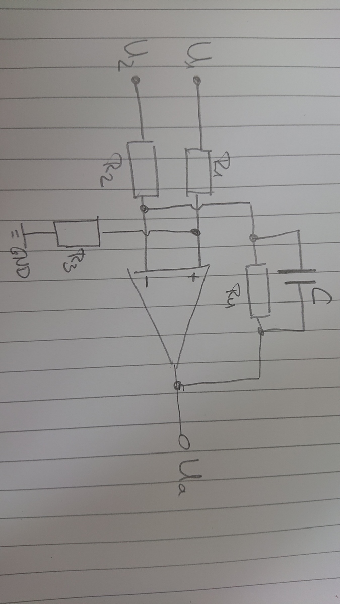

Hallo Zusammen,
Ich versuche gerade eine Schaltung nachzuvollziehen
und darin ist diese Verstärkerschaltung in einer
Rückkopplung von einem Regler enthalten.
Die Spannung U1 kann man variabel einstellen.
U2 ist die Spannung, die geregelt werden soll.
Was tut dabei die gezeigte Schaltung?
Das ganze erinnert mich irgendwie an eine Kombination aus Integrator
(I-Glied? ) und Differenziererschaltung.
Da das ganze Thema bei mir aber schon eine ganze Weile her ist, bin ich
mir da ziemlich unsicher.
Kann mir da jemand weiter helfen?  Und vielleicht erklären wie man auf
die Ausgangsspannung kommt?
Vielen Dank schonmal!
Oder eher "verstärkt", denn "regeln" tut da nur der OP. Und zwar die
Ausgangsspannung so, dass die Differenz zwischen seinen beiden Einhängen
0 ist.
Wenn du den OP horizontal drehst (Eingänge tauschen) sparst du dir
übrigens 2 Kreuzungen und die Schaltung wird leserlicher.

Hanna schrieb:
> Die Kapazität hat 470 pF.
> Die Widerstände sind noch nicht festgelegt.
> Danke schonmal für die Antworten.
Dann hat das nichts mit Integrator zu tun. Das ist dann bei richtiger
Wahl der Widerstände einfach ein Differenzverstärker mit begrenzt
wirkender Bandbreitenbegrenzung. Als eigentlicher Regler ist das eher
nicht geeignet.

das war wohl ein bisschen missverständlich.
Die Regelung soll später einmal über einen Mikrocontroller passieren,
dessen PWM-Ausgang an U1 angeschlossen ist.
> nicht geeignet.
Danke, Helmut, das war das was ich wissen wollte :)
