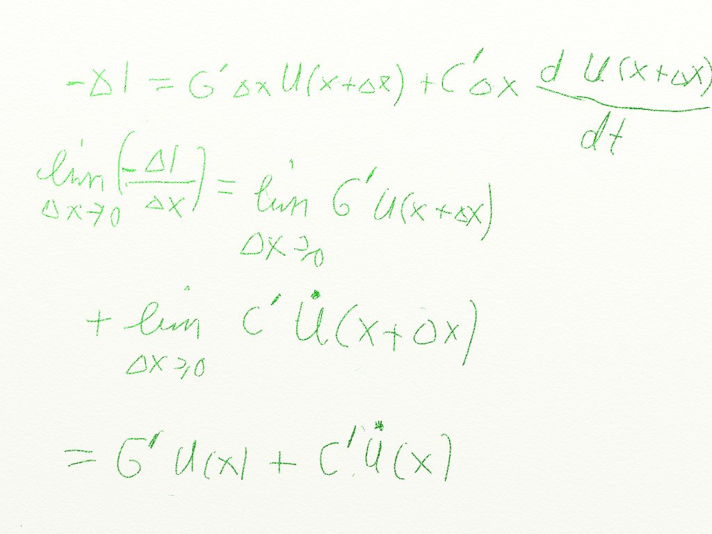

Warum wird der Querstrom „Delta I“ auf S.3 in Formel II mit u(x)
berechnet, wo doch eigentlich an der Queradmittanz G‘*dx bzw. der
Querkapazität C‘*dx die Spannung u(x + Delta x) anliegt?
Auch in einer Herleitung der ETH Zürich
(http://people.ee.ethz.ch/~martidi/L+F_Skript_10.pdf, Formel 3.3 auf
S.13) fand ich denselben Ansatz.
Daher meine Frage an Euch: wo liegt mein Denkfehler?

Du klammerst dich zu sehr an das Ersatzschaltbild.
Das zeigt ja ein völlig unsymmetrisches Verhalten bzgl. Eingang und
Ausgang, was in Wirklichkeit ja nicht der Fall ist.
Denk daran, dass das ja nur der Ansatz für die Differentialgleichung ist
und Δx  infinitesimal klein.
Vielleicht wäre es besser gewesen die Parallelschaltung in der Mitte des
Zweitors anzuordnen, und R und L hälftig auf beiden Seiten davon.
Dann  muss man zwar doppelt soviel rechnen, aber Eingang und Ausgang
sind auch optisch vertauschbar.
Du machst keinen Denkfehler!
Im angefügten Bild hab ich die Gleichung mit U(x + Delta x) statt wie in
der Herleitung mit U(x) geschrieben.
Da stillschweigend davon ausgegangen wird, dass U und die Ableitung von
U nach der Zeit stetige Funktionen sind, ist es Wurst ob mit U(x) oder
U(x + Delta x) gerechnet wird.

Hallo Ihr Nachtschwärmer,
1000 Dank an Egonotto, der sich um 4:33 Uhr(!!) die Mühe gemacht hat,
mir gedanklich auf die Sprünge zu helfen - mit Erfolg, denn ich hab‘s
jetzt 100%ig verstanden.
Also nochmals: vielen, vielen Dank!
