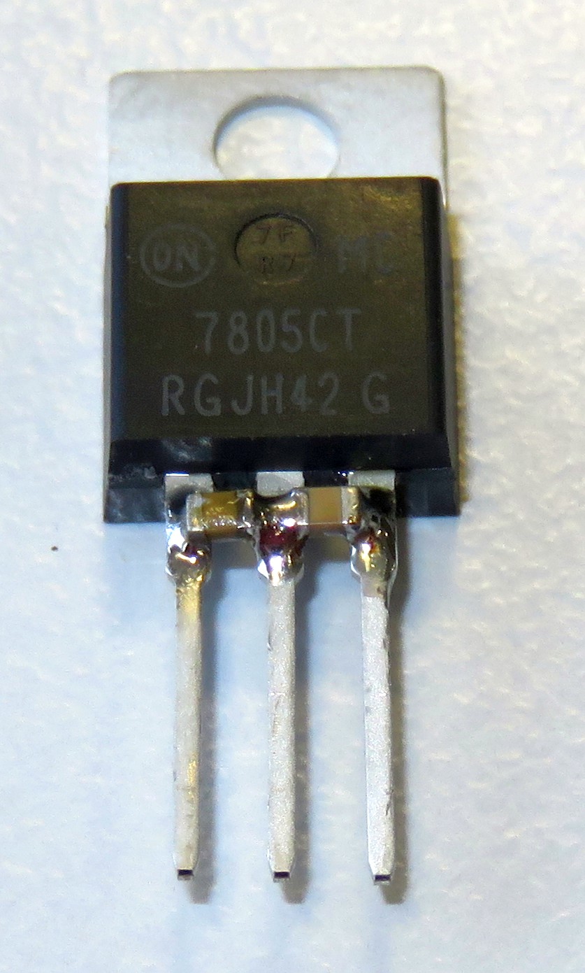

Bedrahtete Kerkos mit voller Drahtlänge im Steckbrett kann man auch
gleich weglassen. Dank der langen Drähte haben sie im nötigen
Frequenzbereich sowieso eine viel zu hohe Impedanz. Nicht umsonst steht
da im DB "should be connected close to the pin terminals" und das
bedeutet "Abstand im mm-Bereich".
Yves G. schrieb:
> Also Kerko mit 22 µF finde ich nur in SMD-Form. Das macht sich so
> schlecht neben dem bedrahteten Regler auf dem Steckbrett.
Dann kauf die vorgeschlagenen SMD-Kerko, löte sie ohne große Umwege
direkt an die Schaltreglerpins und steck dann das ganze Konstrukt auf
das Steckbrett. So mache ich das. Fertig, Problem optimal gelöst.
Angehängt mal ein Foto mit einem "steckbretttauglichen 7805". Bei dir
sieht das dann abgesehen von den etwas größeren Kerkos auch so aus.

Die Idee, SMD-Kondensatoren direkt an die Beinchen zu löten, finde ich
interessant. Die Bauteile dürften dafür maximal 2,5 mm lang sein, besser
2,0 mm. Zumindest bei Reichelt finde ich aber nur welche, die 3,2 mm

von Teo D. (teoderix)
> interessant.
> lang sind. Bedrahtet haben die gar nichts mit diesen Daten.
Da passen 0603er o. 0805er hin.
Ich habe 0603er, daher empfehle ich dir 0805er.

Yves G. schrieb:
> Zumindest bei Reichelt finde ich aber nur welche, die 3,2 mm lang sind.
Die Kontaktierungen der SMD Bauteile gahen ja auch unter das Bauteil.
Du kannst aber auch einfach die Pads auf dem mittleren Pin zusammenlöten
und das andere Pad ganz problemlos mit einem Stückchen Draht um die Ecke
führen.
Oder die Bauteile "hochkant" auf die äusseren Pins stellen und ein
T-Stück Draht auf dem mittleren festlöten.
Glaub mir: sobald du die Bauteile vor dir liegen hast und sie dir genau
anschaust, fällt dir da schon was ein... ;-)
