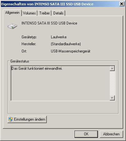

Solch einen Adapter: https://www.ebay.de/itm/7-15-Pin-SATA-SSD-HDD-Buchse-zu-2-5-44-Pin-IDE-Stecker-Adapter-fuer-Lapt-R8Q1/263749887844?ssPageName=STRK%3AMEBIDX%3AIT&_trksid=p2057872.m2749.l2649 Den habe ich erfolgreich mit einer 120GB SSD getestet. In manchen Laptop reicht der Platz. Die gewinkelten Adapter passen nicht in die Schächte. Hier: https://www.ebay.de/itm/2-5-Zoll-SATA-SSD-oder-HDD-Drive-auf-MINI-IDE-44-Pin-IDE-Adapter-Wandlerkar-W3D7/282992470972?_trkparms=aid%3D555018%26algo%3DPL.SIM%26ao%3D1%26asc%3D40735%26meid%3Daefb89e815ac4b55a671fad6ba8b42a7%26pid%3D100005%26rk%3D11%26rkt%3D11%26mehot%3Dpf%26sd%3D254277731519%26itm%3D282992470972%26pmt%3D1%26noa%3D0%26pg%3D2047675&_trksid=p2047675.c100005.m1851 Die sind am aussterben.
#5949517
Genau den habe ich Ebay-Artikel Nr. 263749887844, aber dmesg zeigt mir unter Linux nur folgendes an: [ 5028.109612] usb-storage 1-1:1.0: USB Mass Storage device detected [ 5028.109799] scsi host11: usb-storage 1-1:1.0 [ 5048.672945] scsi 11:0:0:0: Direct-Access Generic Void Disk 9.02 PQ: 0 ANSI: 2 [ 5048.673206] sd 11:0:0:0: Attached scsi generic sg4 type 0 [ 5048.777998] sd 11:0:0:0: [sdc] 0 512-byte logical blocks: (0 B/0 B) [ 5048.778000] sd 11:0:0:0: [sdc] 0-byte physical blocks [ 5048.779835] sd 11:0:0:0: [sdc] Write Protect is off [ 5048.779837] sd 11:0:0:0: [sdc] Mode Sense: 03 00 00 00 [ 5048.781743] sd 11:0:0:0: [sdc] No Caching mode page found [ 5048.781748] sd 11:0:0:0: [sdc] Assuming drive cache: write through [ 5048.788787] sd 11:0:0:0: [sdc] Attached SCSI disk fdisk -l zeigt mir nichts an
#5949530
andy_help schrieb: > Genau den habe ich Ebay-Artikel Nr. 263749887844, aber dmesg zeigt mir > unter Linux nur folgendes an: > fdisk -l zeigt mir nichts an Na, dann hast Du halt Schrott gekauft. Die Produktbewertungen vor dem Kauf scheinbar nicht gelesen: "Funktionslos", "ohne Funktion"
#5949690
Ich hatte dort erst einen Adapter bestellt, und als er funktionierte, zwei weitere. Siehe oben, am USB-IDE44 Anschluß. Auch direkt am IDE-Port funktioniert er. andy_help schrieb: > [ 5028.109612] usb-storage 1-1:1.0: USB Mass Storage device detected Was ist, direkt am IDE? Vielleicht ist dein USB-Adapter untauglich.
