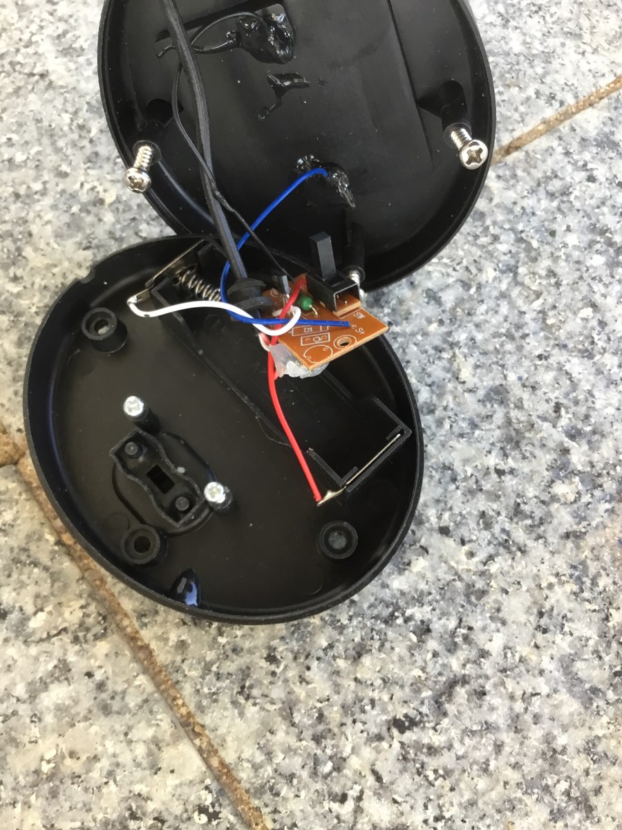

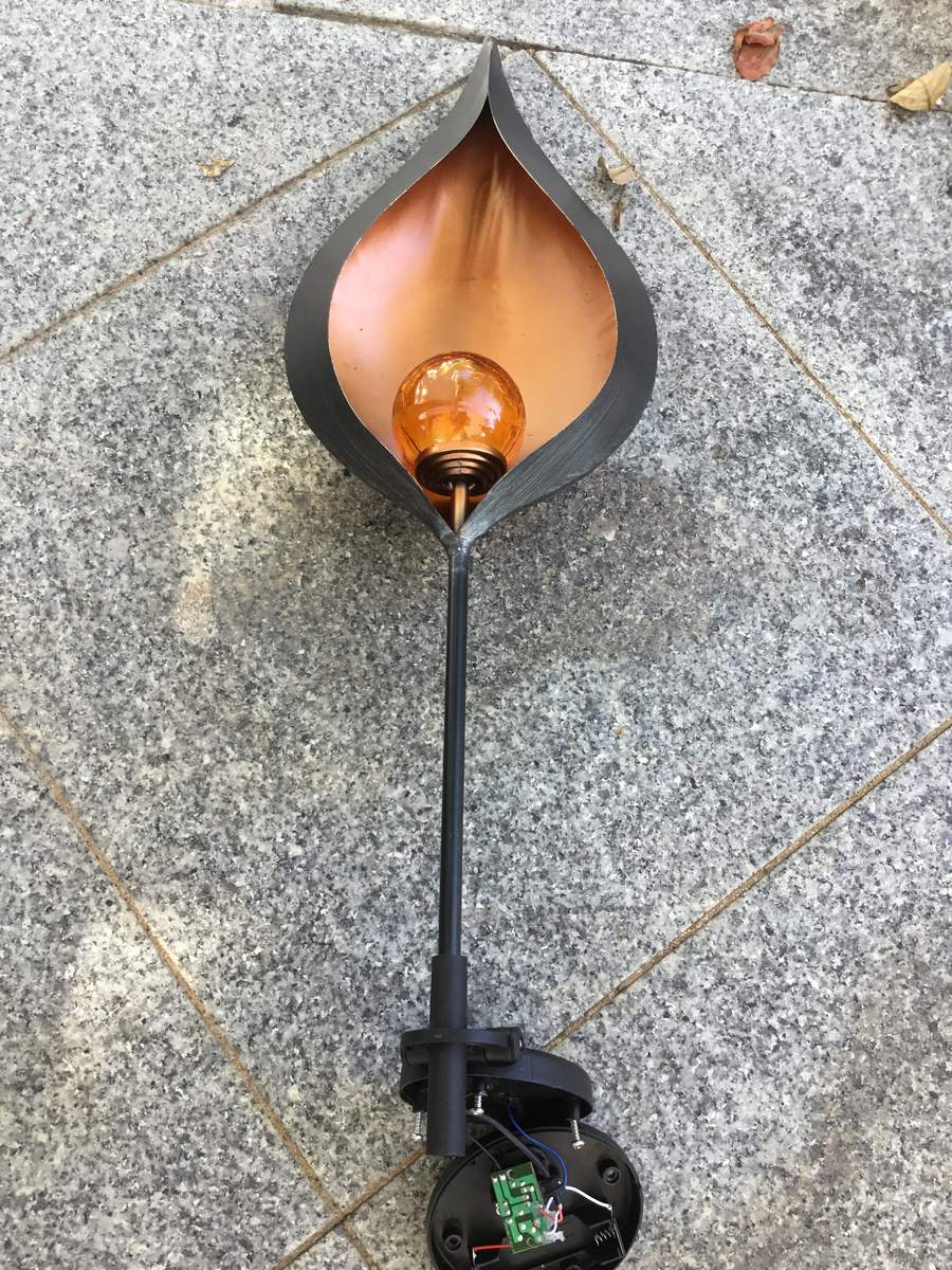

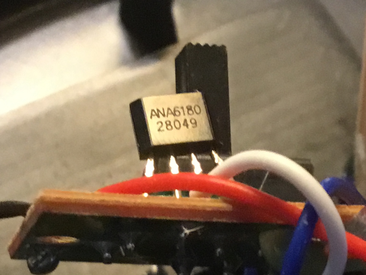

Eine Frage an die Experten, das Bild IC ist in der Solarlampe eingebaut,
sie brennt auch noch bei Tageslicht, vermutlich ist das ANA 6180 defekt.
Jetzt die Frage, ob das ANA 618 auch dafür zu verwenden geht.
Ich würde mich sehr über eine Antwort freuen.

Guten Abend ??, danke für Deine Antwort, überall ist der 618er zu
finden, 5 Stück für 1,65 €, warum es den 6180er nicht gibt, keine Ahnung
Ich habe gerade im Moment eine Auskunft von China ?? erhalten, das auch
der 618er gehen soll, und ich werde ihn mir bestellen und es einfach mal
versuchen, „ probieren geht über studieren „!!

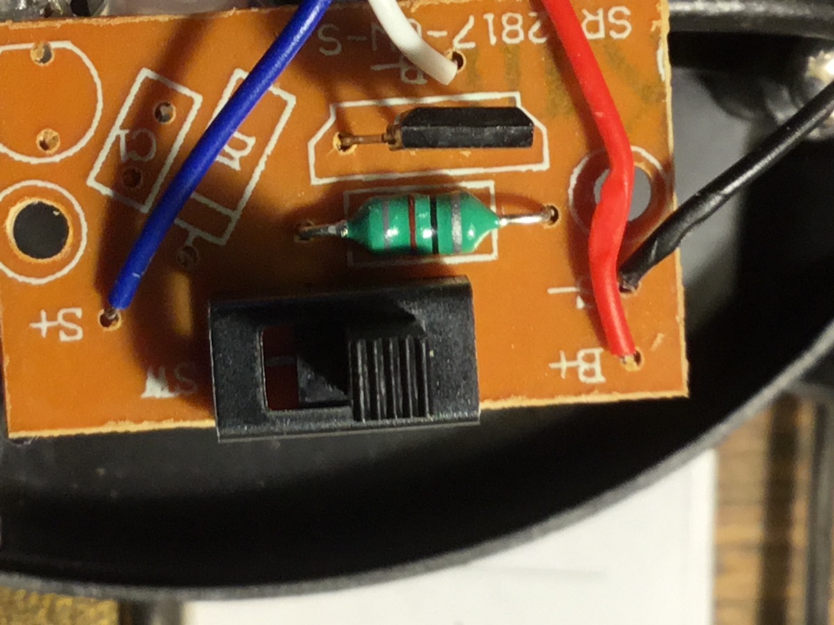

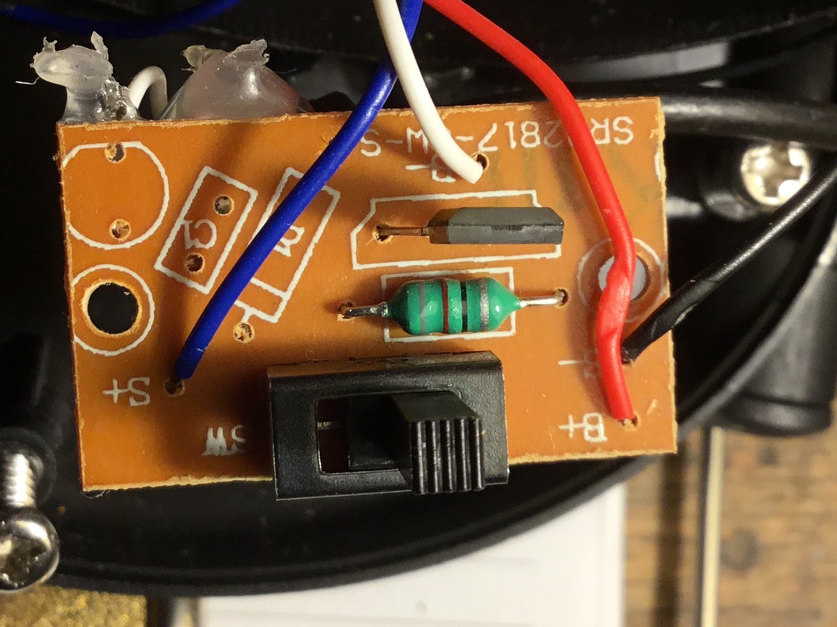

Die Platine ist so primitiv aufgebaut—-weniger geht nicht, aber dennoch
effektiv, 1 X das IC ANA 6180 und noch die Spule ? grau, braun ( rot? )
schwarz, Silber.
Luz
Luz Kielinger schrieb:
> braun ( rot? )
Braun. 81µH wären üblicher bei dieser Bauform, als 82µH.

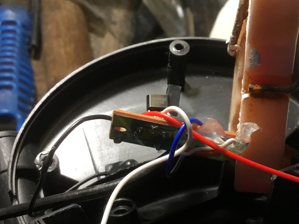

Zur Sicherheit löte ich noch die Anschlüsse der Zelle ab und messe dann
nochmal nach.
Ein Versuch,Bilder mitzuschicken, kommen sie an ??
Ich habe gerade festgestellt, das ein Kabel der Zelle nicht mehr richtig
angelötet war, ohne Erfolg, sie wieder anzulöten.
