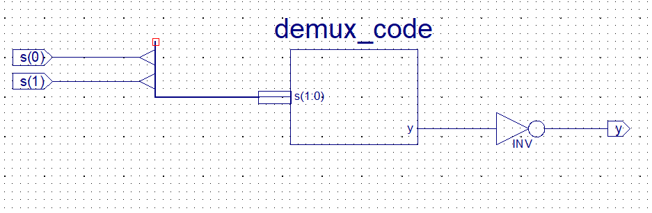

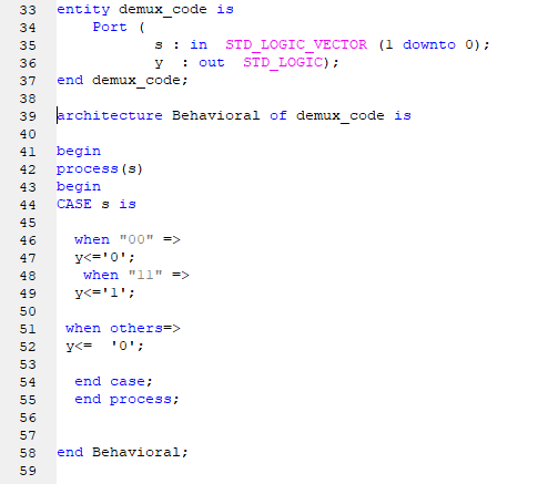

Hallo Leute,
ich habe eine Anfängerfrage.
Ich versuche durch 2 Schalter eine LED zum Leuchten zu bringen aber dies
gelingt mir nur wenn ich mein VHDL-Code (Siehe Bild 1) auf dem "Digilent
Coolrunner II CPLD" lade.
Wenn ich jetzt das Ganze mit dem Shematic (Siehe Bild 2) implementiere
durch Verwendung der "Bus Tap" bekomme ich zwar keine Fehlermeldung und
die "jed-Datei" wird auch ohne Problem erzeugt aber auf dem Coolrunner
II scheint es nicht zu funktionieren.
Was mache ich da falsch?
Vielen Dank!
Mit freundlichem Gruß
Dannick
Gast #5952057
Du kontrollierst nicht, was in dem jed steht. beispielsweise durch
intensives studium der log und report-files.
Ferner scheint an dem Demultiplexer ein paar Eingänge zu fehlen, und ein
Demultiplexer ist ohnehin der falsche Block für Deine Aufgabe.
