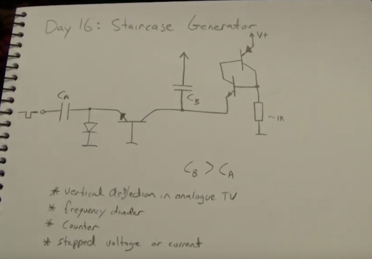

Hallo zusammen!
es geht um diese kleine Schaltung (sry für youtube link, mir wäre Text
auch lieber):
Wenn Cb so weit leer gepumpt wurde, dass der Emitter des NPN Transistors
unter -0.6 V fällt wird der Kondenstator entladen. Aber der Strom dafür
kann ja nur hauptsächlich aus der Basis des oberen PNP Transistors
kommen. Ein kleiner Teil ist dann Anteil des Basisstroms.
Ich frage mich, ob das in Ordnung ist und man bedenkenlos kurze
Strompulse von ein paar Ampere Basisstrom geben kann.(laut einer LTSpice
Recherche).
Oder begreife ich die Funktion nicht richtig?

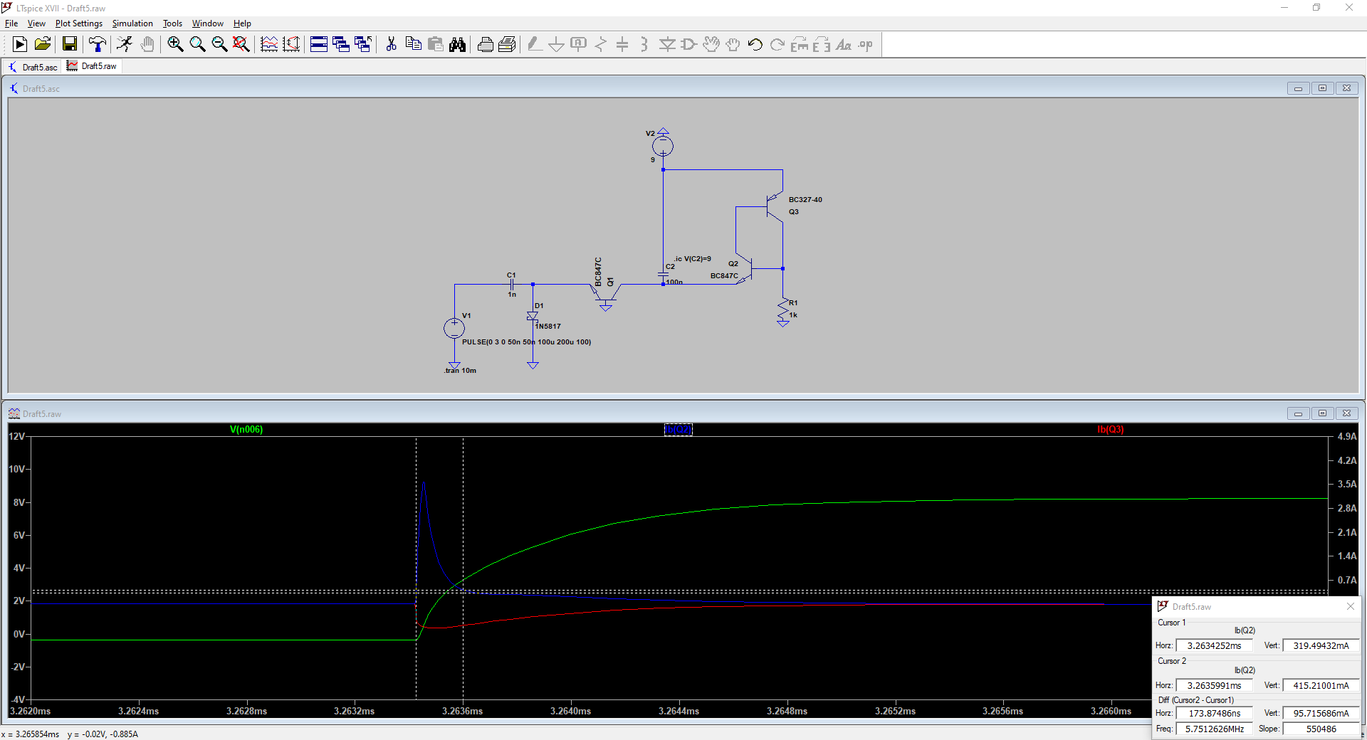

Zoidberg schrieb:
> Aber der Strom dafür kann ja nur hauptsächlich aus der Basis des oberen
> PNP Transistors kommen
ja, und des quasi parallel liegenden NPN in dieser Schaltung.
Ja, der Strom, deiner Simulation nach im Amperebereich, wird die
Datenblattgrenzwerte der verwendeten Transistoren deutlich
überschreiten. Allerdings steht dort meist nur Dauerstrom und nicht
Spitzenstrom (wobei man bei fehlender Spitzenstromangabe normalereeise
den Dauerstrom auch nicht überschreiten darf).
Also eine Schaltung 'auf eigene Gefahr'.
Zoidberg schrieb:
> sry für youtube link, mir wäre Text auch lieber
Screenshot?
> (laut einer LTSpice Recherche).
Wie lange dauert dieser Impuls?
Kannst du deine Simulation einfach mal anhängen?
Das geht, solange diese Strecke nicht thermisch überlastet wird.

hi,
ich bitte um Verzeihung - dass ich alles anhängen sollte, hätte mir auch
so einfallen können. Soll nicht wieder passieren.
Ist im dreistelligen ns-Bereich.

Für etwas mehr Basisstrom nimmt man besser BC327/807/817... Die haben
einen Peak Basis Strom spezifiziert im Gegensatz zu den BC84x/85xern.
Und dann kann man ja auch noch einen kleinen Widerstand einbauen, die
Quelle ist ja sicher auch nicht 0 Ohm und dann sieht das auch in der
Simulation realistischer aus.
Mach da mal noch ein paar parasitäre Induktivitäten und so Zeugs rein...

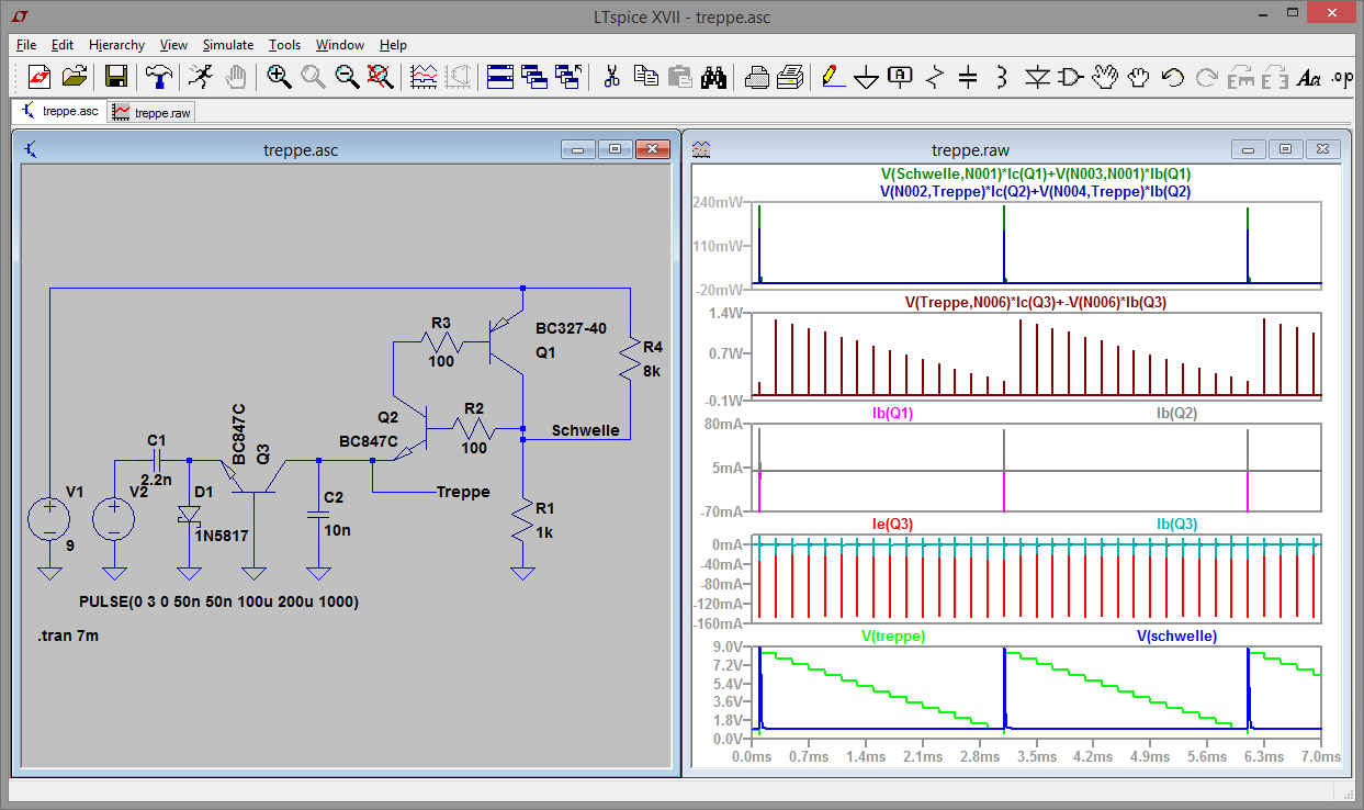

Das ASC-File ist eigentlich für fundierte Antworten noch wichtiger.
mfg Klaus

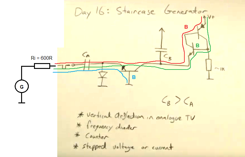

von Ach Du grüne Neune (Gast)
Wenn der Generatorinnenwiderstand vom Rechteckgenerator angenommene 600
Ohm hat, dann sind automatisch alle Transistoren sicher, weil alle
Emitter im Prinzip am 600 Ohm Widerstand angeschlossen sind. 600R
Emitterwiderstand multipliziert mit dem Verstärkungsfaktor der
Transistoren ergibt einen relativ hohen Eingangswiderstand aller Basen.
Somit können alle Basisvorwiderstände getrost entfallen!
von Thyri (Gast)
Es ist schon richtig, denn Innenwiderstand der Quelle ein zu beziehen.
Doch der betrifft aber das rechte Transistorduo nur am Rande. Diese
Kombination, die wie ein Thyristor arbeitet, entlädt den Kondensator und
der hat einen anderen Innenwiderstand. Die Entladetransistoren sind aber
aus einem anderen Grund hier ungefährdet. Im Kondensator ist einfach
ausreichend wenig Energie gespeichert. Das sind nur Nanojoule. Mit
grösseren Kondensatoren könnte man schon Schlimmeres anrichten.
Ein paar Ampere Basisstrom habe ich da nicht gesehen.
Die Energie, die problematisch werden könnte, ist durch die niedrige
Spannung und die kurze Zeit sehr gering. Spannung und Zeit sind deswegen
so gering, weil durch eine Mitkopplung recht weit durchgesteuert wird.
Den geringen Energieinhalt des Kondensators habe ich oben schon erwähnt.
Wenn man es für notwendig erachtet, kann man aber auch Basiswiderstände
vorsehen, die Basisströme also begrenzen und die Kippschaltung
funktioniert immer noch.
Unijunction Transistoren habe ich schon lange keine mehr gesehen, aber
die Transistorkombination, die wie ein Thyristor fnktioniert, wird oft
verwendet.
Klaus R. schrieb:
> ASC-File ist eigentlich ...
Bitte sehr, zur komfortablen Verwendung, im Anhang ...

Könnte man die beiden 100R Widerstände R2 und R3 durch einen einzigen
100R Widerstand direkt vor dem Emitter von Q2 ersetzen?
von Thyri (Gast)
Das wird schon oft möglich sein. In den meisten Fällen werden vermutlich
die beiden Ströme nicht notwendigerweise getrennt zu begrenzen sein.
Andrerseits haben wir dann zwei Halbleiter parallel liegen, ohne dass
die Stromverteilung gesteuert wird.
So im Detail hab ich gar nicht über spezielle Fälle an der
Belastungsgrenze nachgedacht. Vielleicht magst du dem noch nach gehen.
von Thyri (Gast)
Thyri schrieb:
> So im Detail hab ich gar nicht ...
Jetzt habe ich noch die Schaltungstemperatur und auch die
Transistorentemperaturen variiert. Das schaut bezüglich Stromverteilung
unkritisch aus.
Das ist eigentlich vorher zu sehen. Die Erhöhung eines der Basisströme
führt zu einer Erhöhung des jeweils anderen Basisstromes. Danke an grüne
Neune für den Hinweis.
