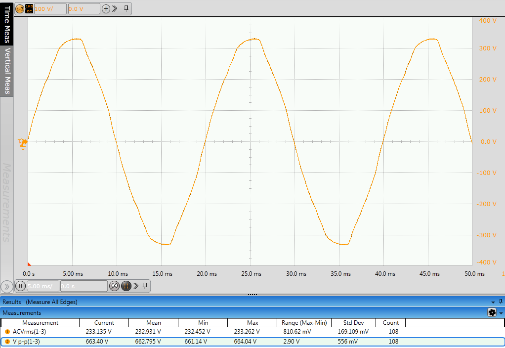

Gustav H. schrieb im Beitrag #5956519:
> Kann mir noch jemand die 50Hz auf einem Oszi posten?
Welche 50 Hz? Bei DECT ist die Wiederholfrequenz des Bursts 100 Hz.
Hast du die Messung der Sendeleistung inzwischen hinbekommen und wenn
ja, wie?
Uwe

Was auch immer die 50 Hz mit der DECT-Sendeleistung zu tun haben
mögen...
