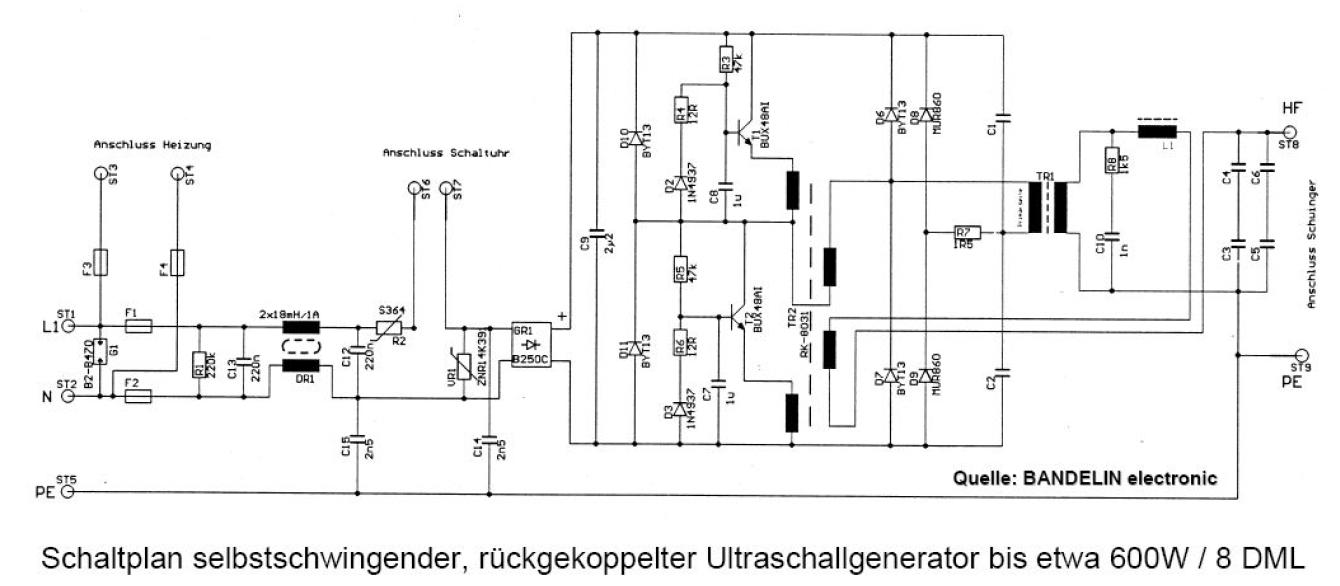

ich versuche einen mir zugelaufenen Ultraschallreiniger zu reparieren,
komme aber nicht weiter. Als ich ihn bekommen habe, waren die zwei
Eingangssicherungen durch und ebenso die zwei BUV48AFI. Sicherungen und
Transistoren habe ich ersetzt, alle anderen Bauteile durchgemessen und
für OK befunden.
Nach dem Einschalten habe ich eine wellige Gleichspanung nach der
Brücke, die Sicherungen bleiben heil aber ich bekomme keine Leistung
raus.
Die Schaltung ist, so weit ich das nachvollziehen konnte, weitestgehend
die im angehängten Bild.
TR2 ist ein Ringkern, die Rückkopplung hat eine Windung, die drei
anderen haben zwei Windungen.
Weitere, im Schaltplan fehlende Daten habe ich gemessen:
-TR1 hat primär 1.67mH, sekundär 380uH.
-L1 hat 350uH.
-C1 und C2 haben je 2.2nF
- C3-6 haben jeder (und damit zusammen) 47nF
Die 8 parallel geschalteten Schwinger haben zusammen 14.7nF und
unendlichen Widerstand.
Die gemessenen Werte scheinen auch plausibel, denn der Schwingkreis
kommt nach meiner Berechnung auf 34.4kHz und somit gut in die Nähe der
35kHz Sollfrequenz. Aber er schwingt nicht an.

Die Schaltung entspricht etwa den "Tronictrafos" für Halogenlampen.
Nötig ist eine Mindestlast.  Tr2 ist ein Stromübertrager. Bei den
"Tronictrafos" haben wir damals eine Seite der Brücke mit einem Diac
nach jedem Nulldurchgang der Netzspannung neu "angeschubst".

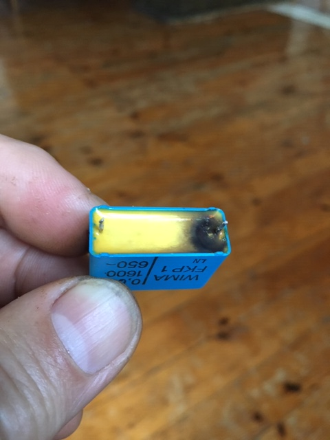

So, gestern stand ich vor einem Abrund, heute bin ich einen Schritt
weiter.... :-O
Ich habe einen Kondensator gefunden, der wohl irgendein Leiden hat,
obwohl er gemessen brav seine 10nF und unendlichen Widerstand hat. Er
war entgegen dem Schaltplan in Reihe mit R7 (Bild 1)
Den habe ich getauscht, ebenso die Kondensatoren aus dem sekundären
Schwingkreis. Jetzt ist es so, dass der Oszillator einmal von 10
Versuchen anschwingt, aber so gut wie keine Leistung umsetzt. Er
schwingt auch deutlich höher als 35kHz, etwa bei 44kHz also weit
oberhalb der Resonanz der Schwinger.

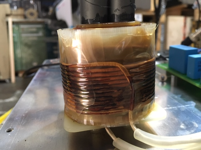

Ich habe mir nun die sekundäre Induktivität angesehen (Bild 2). Die ist
wohl auch etwas wärmegeschädigt. Sie hat aber keinen überprüfbaren Wert
und wurde vielleicht sogar mit den eingeklebten Ferritstäben erst auf
Resonanz getrimmt. Ob's an der Spule liegt und sie vielleicht einen
inneren Schluss hat? Wenn ich sie aufwickle, bekomme ich sie vermutlich
nie wieder hin, vom Problem einer fehlenden, 2mm dicken HF-Litze mal
ganz abgesehen.

uli schrieb:
> [...] den eingeklebten Ferritstäben erst auf
> Resonanz getrimmt
Bei einigen Bandelin Geräten wird mit dem Ferritstab die aufgenommene
Leistung (laut Typenschild) eingestellt. Hast du mal die netzseitige
Leistungsaufnahme gemessen? Kann sein, dass du durch das Verstellen des
Kernes einen Abgleich durchführen kannst. Ich glaube da ist ein
Silikonkleber verwendet, der sich leicht entfernen lässt.
Gruß,
Engelbert

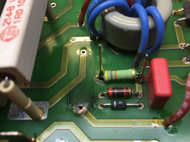

So, und jetzt kommt die Auflösung des 'komplexen' Elektronikproblems :-O
Peinlich, wie kompliziert man manchmal denkt.....
Es war nicht die Resonanz, nicht die Spule, der Arbeitspunkt oder ein
fehlender Diac damit die Schaltung anschwingt. Es war nicht mal der
'angeröstete' Kondensator.
Tatsächlich war der Kondensator vermutlich nur unsauber eingelötet, das
Zinn ging nicht durch die Durchkontaktierung und selbige ist mehr oder
weniger verdampft. Die Spuren am Kondensator waren also nur das was aus
der Durchkontaktierung herausgedampft ist. Eine simple Brücke hat das
Problem gelöst.
Jetzt schallt er wieder. Und 500W Utraschall sind tatsächlich mindestens
eine Hausnummer mehr als ich von meinem alten US-Reiniger gewohnt bin.
In weniger als einer halben Minute hat sich die Alufolie in ein
löchriges Fragment verwandelt. Da machen die 8 Schwinger schon richtige
Arbeit!
