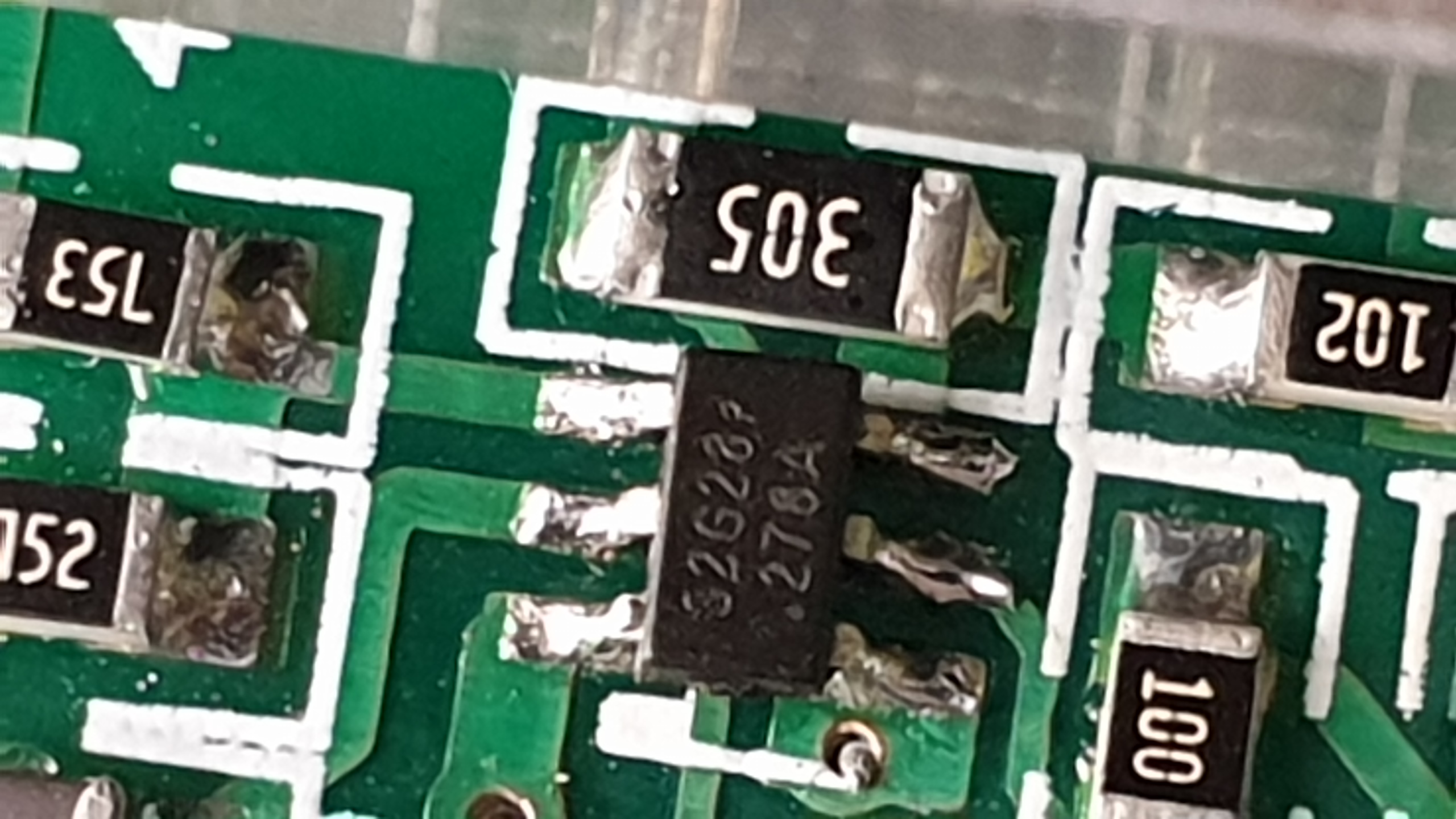

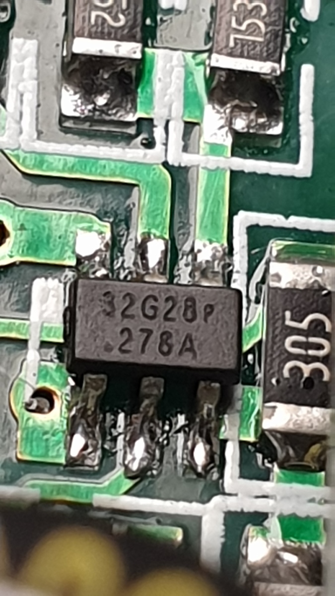

ich hoffe jemand hat eine Idee was das für ein Bauteil ist.
Ich suche mir schon seit Tagen nen Wolf im Netz und kann nichts genaues
finden.
Ist ein SOT-363 meiner Meinung nach. Sitzt in einem LED-Driver für eine
DeckenLampe mit Funkfernbedienung.
Gehört zur Primärseite des Netzteils. Das Netzteil ist recht billig
aufgebaut und hat noch nicht mal eine Rückkopplung. Ursache ist ein
Blitzeinschlag, danach Versuch die Lampe einzuschalten flog die
Sicherung und der LED-Driver brutzelte dahin.
Gleichrichter, MOSFET und Sicherheitskondensator habe ich bereits
getauscht, ein Probelauf lässt nicht mehr die Sicherung im Haus knallen
und entsprechende DC Spannungen primärseitig sehen erstmal gut aus, aber
sekundär kommt nichts an. Es gibt auch sonst keinen IC oder nichts was
ich als switching regulator definieren könnte.
Mein Verdacht dieses Teil ist hin... aber ich kann es zum Geier nicht
identifizieren.
Ich bin für jede Hilfe super dankbar.
