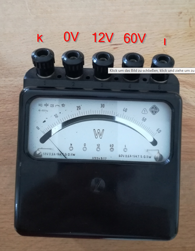

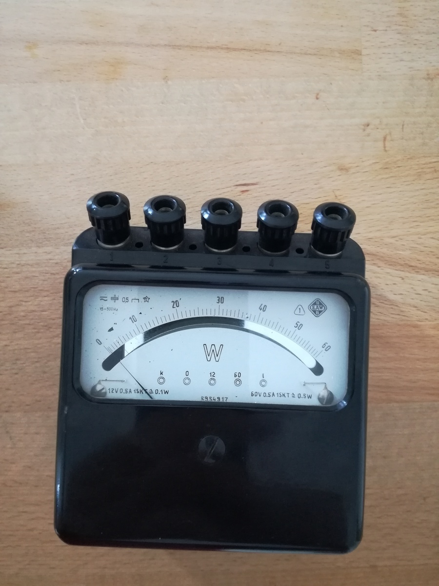

Hallo in die Runde,
ich habe hier einen Wattmeter aus der DDR.
Nur weiss ich nicht, wie ich den richtig anschliesse.
Es geht um Gleichstrom bis 24/36V und bis 1A
Danke.
Jenny
PS: bitte keine Diskussion über die Genauigkeit; ich weiss, es gibt
bessere. Es geht nur ums Verständnis

Die Buchsen werden vermutlich für die verschiedenen Messbereiche benutzt
(s. Skalenaufdruck unter dem "W")

Dann schliesse ich an i und k die Ampere-Messung an; aber wo I(in) und
wo I(out)
und an 0-60 die Voltmessung; wo Plus und Minus
Sorry, ich will ihn mir nicht kaputt machen :)
> wo I(out)
Einfach mit kleiner Spannung und kleinem Strom ausprobieren, so dass 2-3
Skalenteilungen an Ausschlag zu erwarten sind.

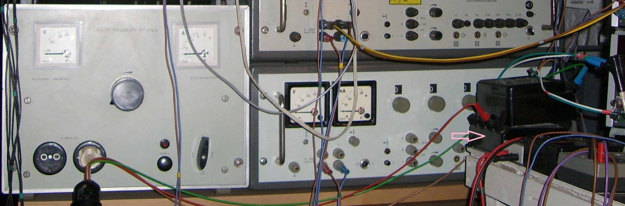

Ich hab gerade kein besseres Bild, aber unter dem Wattmeter ist die
Anschlussbox gerade noch zu sehen, beide Geräte waren aufeinander
abgestimmt. Ich habe es in den Abgang vom Trennstelltrafo eingeschleift.
Das gezeigte Gerät hat aber nach Bild schon keinen exakten mechan.
Nullpunkt, ob es überhaupt noch die originalen Parameter erreicht
wäre also mehr als fraglich.
Mein Gerät tut übrigens so ca. 60 Jahre einen guten Job, in meiner
Anwendung zeigt es präzise 20W pro Teilstrich an.
Grüße

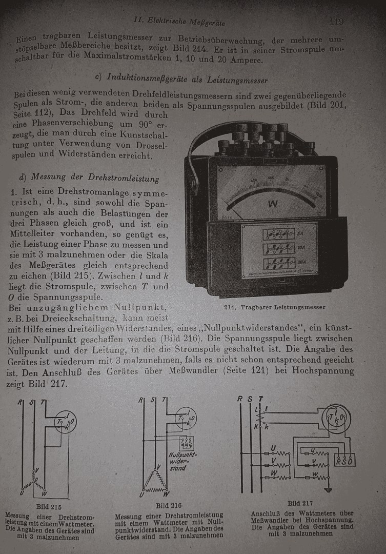

Marek N. schrieb:
> Nun, da es ein DDR-Messgerät ist, gucken  wir doch mal in ein DDR-Buch
> [1].
> Der Anschluss "l" kommt zur Quelle hin, der Anschluss "k" zur Last.
> edit: "0" = Minus; "60V" = Plus
> [1] Reinhard: Die Elektrotechnik; Fachbuchverlag Leipzig; 1958
Na ein herzlichen Dank an Dich. GANZ GANZ Lieb, sorry, dass ich die
Quelle nicht zur Hand hatte
und DANKE auch an alle anderen :) !!!
habt einen tollen Sonntag :-*
Gast #5950742
Um das aufzulösen. Das kommt durch das Bild. ich habe da sgerät auf den
Rücken gelegt auf dem Tisch. steht es auf dem Boden ist es mit blosen
Augen auf den Null-Linie; ansonsten skaliere ich mechanisch mit der
Stellschraube. Danke!
> [1].
Danke nochmals auch für das Bild :)
Und wenn ich geringere Spannungen haben (<<12V) dann anstelle 60V
bestimmt auf die mittlere 12V Buchse :)
