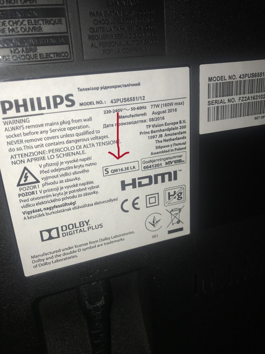

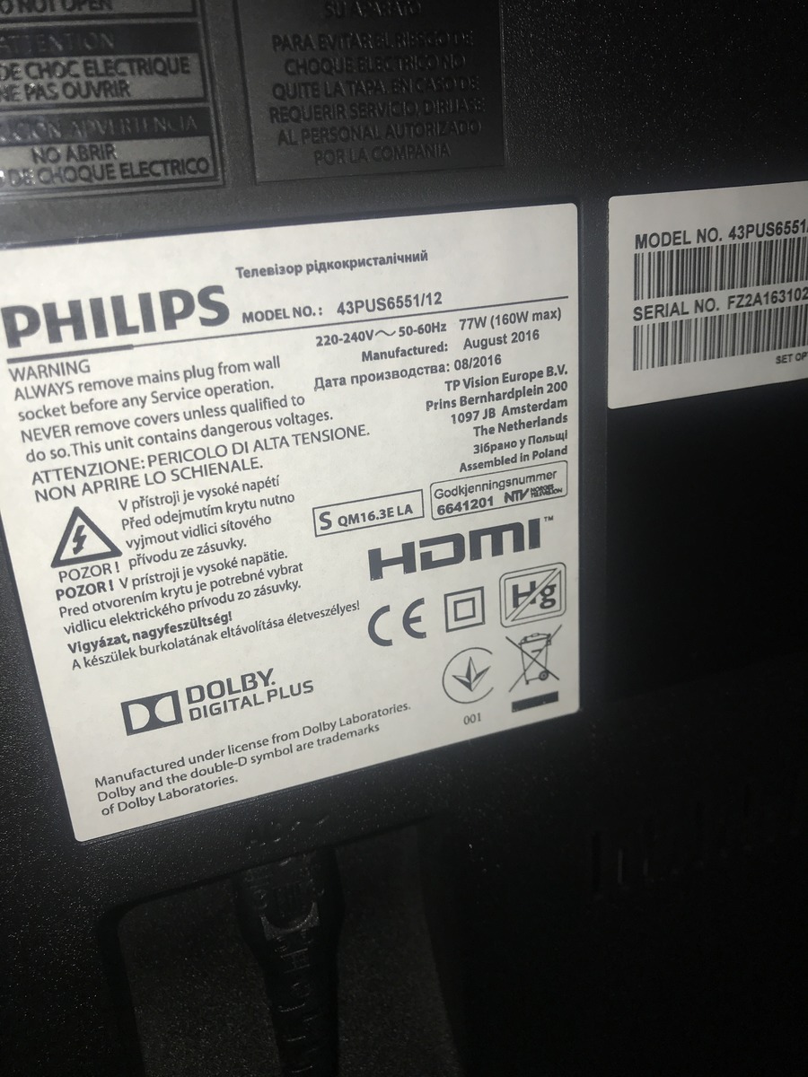

Zeig mal ein Foto des Typenschilds des TV.
von TV T. (tvproblem)
Philips  43pus6551/12  august 2016
von hinz (Gast)
Da steht noch mehr drauf, vor allem das Wesentliche.
das hier?
von hinz (Gast)
von Tom (Gast)
Was wäre für dich denn das "Wesentliche"?
von hinz (Gast)
Siehe Anhang.

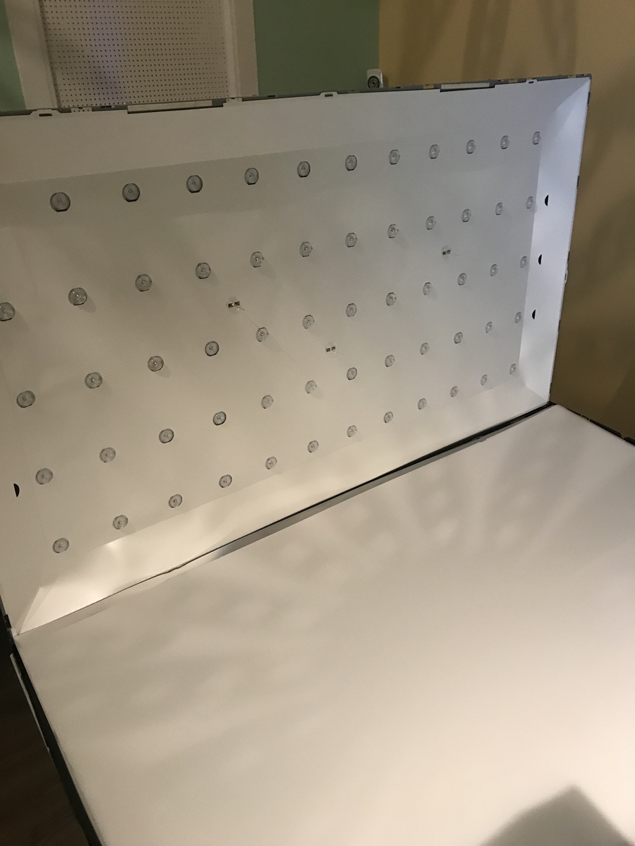

Wenn Du nicht selbst löten kannst, tausch die Netzteilplatine als Ganzes
aus. Wenn das nichts bringt hast Du richtig Pech, weil dann liegt der
Fehler in der Hintergrundbeleuchtung selber (vermutlich LED defekt) und
das ist ein erhöhter Bastelaufwand zusammen mit einer nicht zu
vernachlässigenden Frage, ob man den Kram hinterher wieder vernünftig
und ohne Dreck drin (sieht man nachher auf dem Bild) wieder
zusammenbekommt.
