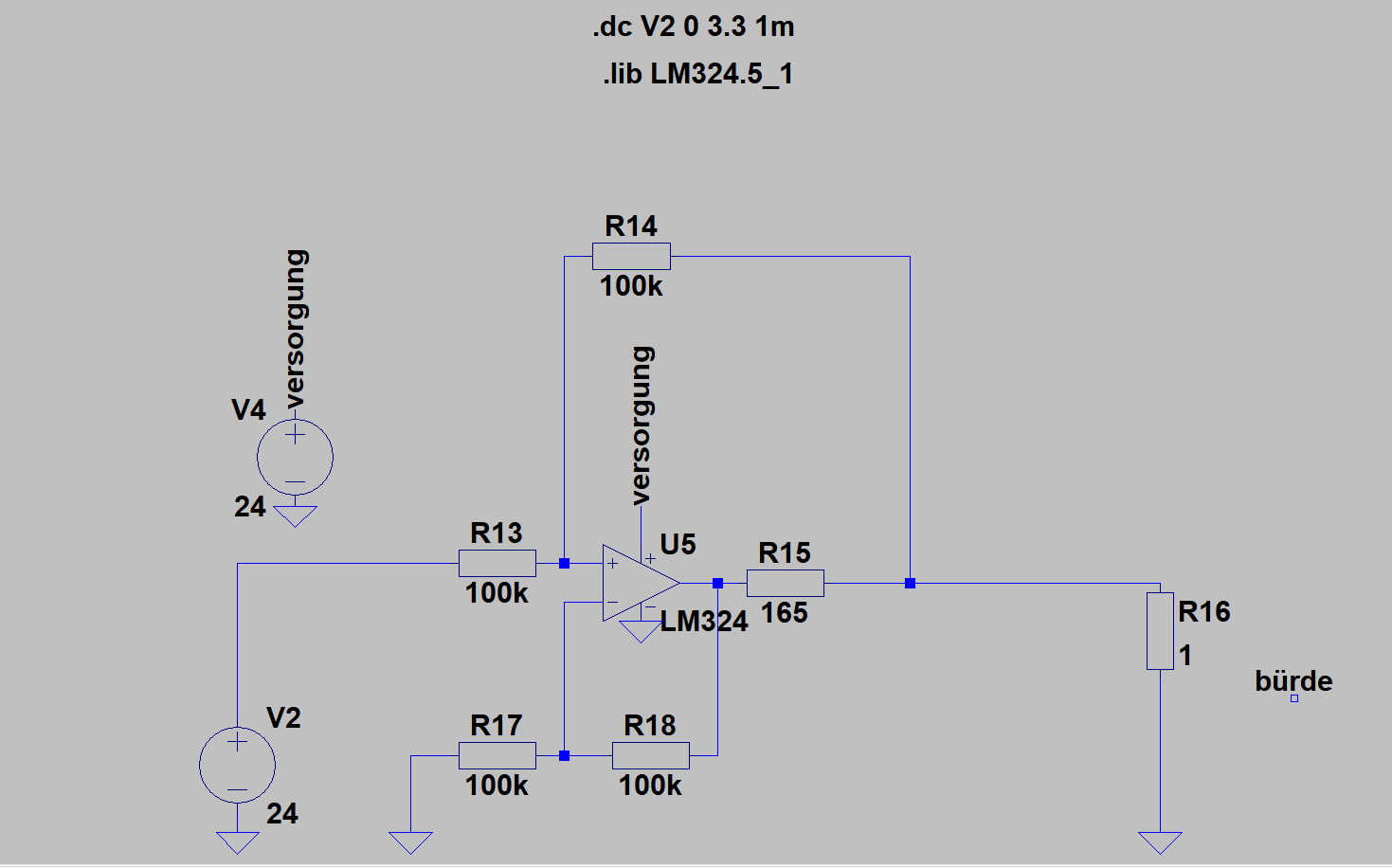

wie nennt man diese Schaltung?
#5950864
gedenk schrieb:
> Helmut S. schrieb:
>> gedenk schrieb:
>>> Ich habe einen einfachen Spannung Stromwandler gefunden.
>>> Wie heißt diese Schaltung?
>> "Improved" Howland current source
>> http://www.ti.com/lit/an/snoa474a/snoa474a.pdf
> Danke!
> Ist das im Prinzip ein Differenzverstärker?
Beim Differenzverstärker hat man keine Rückkopplung vom Ausgang auf den
Pluseingang des Operationsverstärkers. Dieser Widerstand ist dort nach
Masse geschaltet.
Bei der Stromquellenschaltung ist der Strom durch den Lastwiderstand
unabhängig vom Wert des Lastwiderstandes, wenn die Widerstände richtig
dimensioniert wurden.
