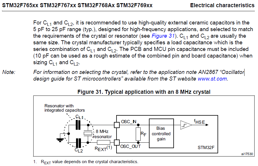

ich habe eine Frage zur Dimensionierung der C´s am Quarz eines
STM32F767ZI. Mir ist das Ganze aus dem Datenblatt nicht so ganz klar
(siehe Anhang). Mein ausgesuchter Quarz hat 16pF:   Auris, Typ "Q-
8,000000M-HC5032/4-F-30-50-E-16-TR"
Quarz 16pF parallel zu Prozessor 10pF ergeben 26pF.
Dann müssen die beiden C´s jeweils ca. 52pF haben, damit deren
Reihenschaltung ebenfalls 26pF ergibt? Dann würde ich einen mit
Standardwert 56pF wählen.
Grüsse Holger
Das hast du grundlegend falsch verstanden: der Quarz möchte eine
Lastkapazität „sehen“. Jeder Pin (+ PCB) bringt für sich ca. 10 pF ein,
das macht hinsichtlich des Quarzes insgesamt 5 pF (Reihenschaltung). Du
musst also noch weitere 11 pF hinzufügen, typischerweise symmetrisch als
2 x 22 pF.
