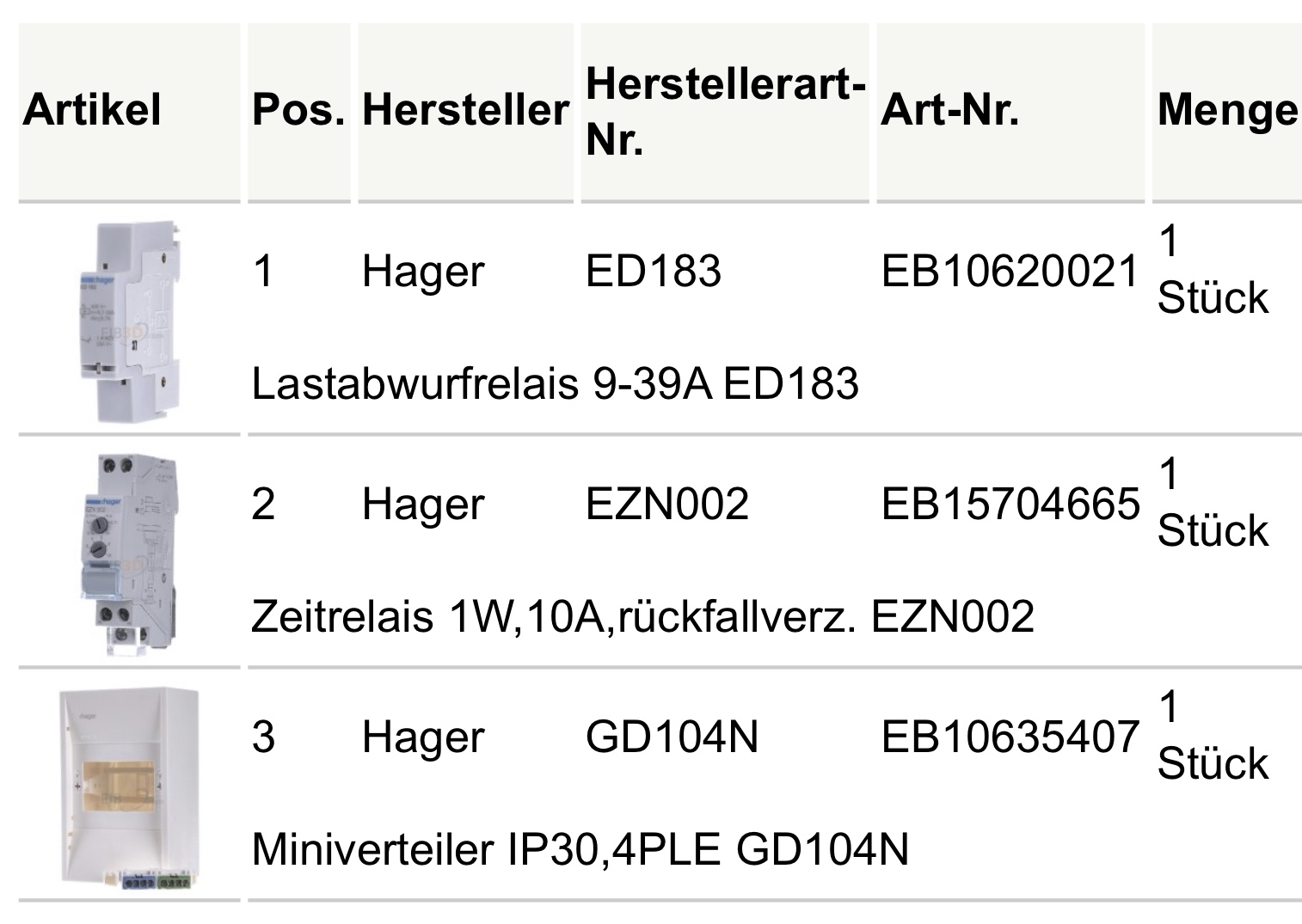

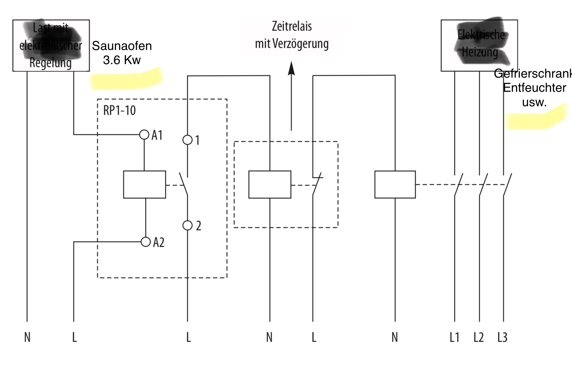

von Elektrofan (Gast)
Vorrangschaltung?
Sah ich zuerst in NL, um an einer Steckdose

Das Problem tritt ja nur auf, wenn alle Verbraucher zusammen laufen.
Dann lös es mit einer Prioritätsschaltung:
Der Entfeuchter und Kühlschrank wird nur freigegeben, wenn der Saunaofen
grad nicht heizt.
Das Luftfeuchte und auch der Kühlschranktemperatur sind so träge, dass
das leicht geht. Und die Sauna läuft 3-4 Std maximal.

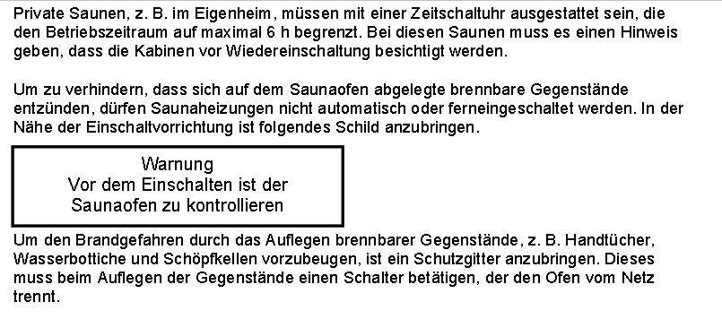

S. M. schrieb:
> Ich bastel sowieso nichts, unser elektriker war mit seinem latein am
> ende,
Der soll erstmal die DIN EN 60335-2-53 (VDE 0700-53) durchlesen.
Bei der Errichtung von Saunaöfen in privaten Haushalten gibt es ganz
bestimmte Vorschriften, die einzuhalten sind. An der Steuerung
herumbasteln geht garnicht, auch nicht von einem Elektriker.
okay, man kann es auch so sehen, ein 3,6kW-Ofen ist garkein Saunaofen,
das ist eine Raumheizung.
Über 90% der Leute die sich hier berufen fühlen, dir gute Ratschläge zu
geben, kennen die Spezifikationen dazu überhaupt nicht.
Oben im Bild ein Auszug aus der DIN EN 60335-2-53 (VDE 0700-53) als
Beispiel.

Ich hab folgende Produkte gefunden, ich hoffe ich hab mich da nicht
vertan.
Lastabwurf:
Finder 22.21.8.230.4000
https://produktinfo.conrad.com/datenblaetter/500000-524999/503248-da-01-de-INST_REL__1S_230_VAC_SERIE_22.PDF
Rückfallverzögerung:
Finder 80.41.0.240.0000
https://produktinfo.conrad.com/datenblaetter/500000-524999/503166-da-01-de-ZEITRELAIS_RUECKFALLVERZOEGERUNG_80_41.PDF
von S. M. (sauna2019)
Anschlussbeispiel:
Hab auf Hager umgestellt, da die ganze Hausinstallation auch von denen
ist.
Hoffen wir mal das alles passt und der Elektriker zufrieden ist.
@ Stefanus: ich habs jetzt so gelöst.
Jetzt hab ich eine elektromechanische Vorrangschaltung, welche alles aus
macht und sobald ich fertig bin und den Ofen ausschalte tun alle anderen
Geräte wieder ihren Dienst.
geht heute noch, mit Schalter,.. ^^
darfst nur nie vergessen, und Rotlichtmilieu-Stimmung will ich auch
nicht verbreiten. ;)
Geschieht alles automatisch und ohne noch an etwas denken zu müssen.
So wirds doch gut gelöst?
Der Elektriker ist noch in den Ferien, wenn
der zurück kommt, kriegt der die obige Liste und dann geht er erstmal
einkaufen.
Nachdem Einbau, gibts dann bestimmt ein kühles Blondes.
