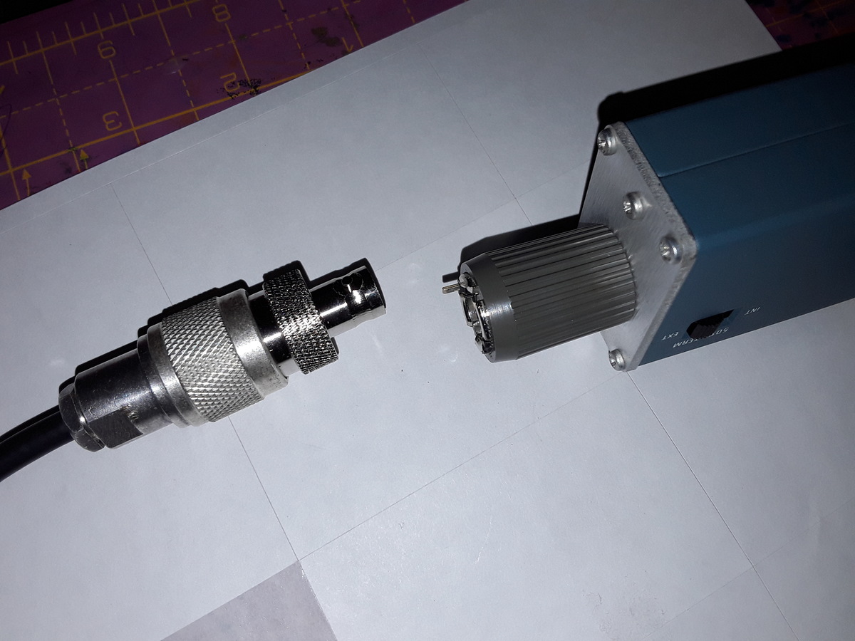

ich habe einen FET-Tastkopf P6201. An meinem Tek-Oszo 475 funktioniert
der gut. Stecke ich einen Vorteiler auf die Tastspitze schaltet das Oszi
den Spannungsbereich um. Jetzt möchte ich gerne den Tastkopf auch an
anderen -  nicht Tektronix- Oszis und einem Spektrum-Analyzer
anschließen. Bevor ich den 3. Kontaktpin am BNC-stecker abklebe oder
sonst wie stilllege frage ich lieber hier noch mal, ob einer mit so
einer Kombination praktische Erfahrung hat. Oder noch besser erläutern
kann, was der 3. Pin macht und ob Tektronix diesen Fremdgerätefall
vielleicht sogar bedacht hat.

Vor Jahren habe ich diesen Tastkopf auch an einem Advantest
Spektrumanalysator benutzt.
Viel wichtiger als den Teilerumschaltpin sehe ich jedoch, dass ein
eventueller DC-Offset an der 50 Ohm Ausgangsseite unterdrückt werden
muss. Ich habe das Ding seinerzeit auf AC durch mechanisches Verriegeln
des Schalters festgesetzt. Desweiteren hatte ich immer einen
Durchgangsabschwächer mit wenig Dämpfung, aber 2W Belastbarkeit
dahinter.
Selbiges gilt für eine zuverlässige Begrenzung der Spannungsspitzen.
Wenn man damit in nicht 50Ohm System misst - z.B. in der
Zwischenfrequenzebene in Verstärkerzügen kurz vorm ADC oder FIlter - ist
man meist schon nah an der Zerstörschwelle üblicher Messgeräte-
Eingansmischer. Daher habe ich mich oft erstmal mit den Vorteilern
herangetastet.
Wenn der Eingangsabschwächer oder gar Mischer des Spektrumanalysators
ersteinmal zerschossen ist - ist der Schaden groß.
P.S. der Kragen der Meßspitze passt gut in einen leicht aufgebohrten
SMA-Stecker, der Mittelpin auch.
> anschließen.
Die 1:10-Kennung von Tektronix (11 kOhm) funktioniert eigentlich an
allen Oszis, die probe readout unterstützen.
Ob 1:100 (6,2k) auch richtig erkannt wird müsstest Du ausprobieren.
Aktuelle Agilents kennen diese Codierung, und wenn Du den Widerstand in
der Spitze auf 21,5k änderst schalten sie sogar automatisch auf 50 Ohm
um.
