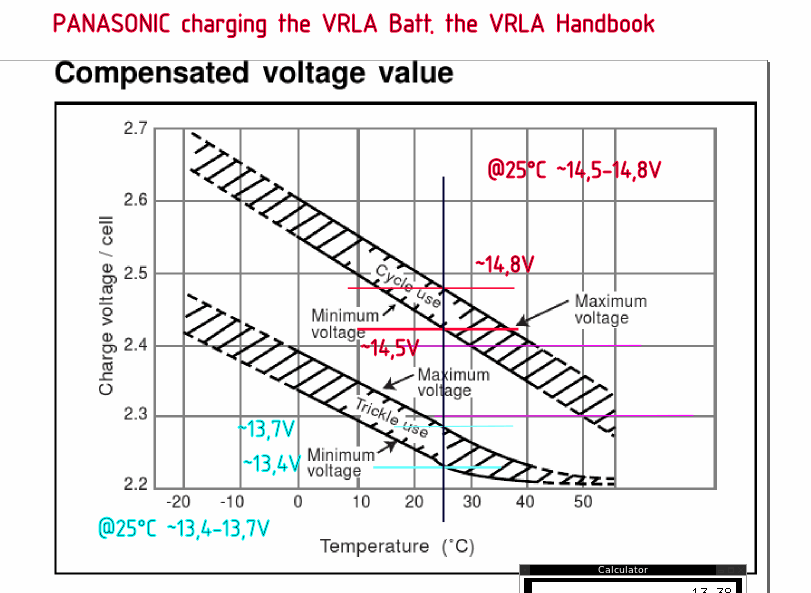

Und die Ladeschlusspannung wurde immer noch nicht erfunden, halt
erfunden schon gefunden hat man sie aber nicht.
Nuckelladen mit 13,9 oder irgendwas anderem zwischen drin dauert halt
ewig und drei Tage, wenig geeignet um zu sehen was man da vor sich hat.
rtf panasonic books ;)
