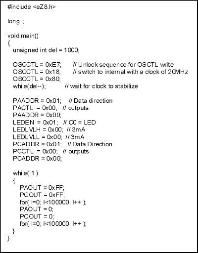

Hallo, bei einer Anwendung mit dem Zilog Z8F083A soll der Controller mit internem Oszillator 20MHz arbeiten. Initialisierung gemäß Datenblatt und verschiedener Samples funktioniert das aber nicht. Hat jemand Erfahrung mit diesem Chip? Gruß Peter

Hallo, es ist eine sehr einfache Schaltung, nur Vdd=3,3V, DBG-Stecker mit Pullup, getestet wird nur ein LED-Ausgang. Programmierung über DBG funktioniert, daß etwas angekommen ist deutet auf die Spg an LED hin, mal 3,2V, mal 0,0V. Es muß mit der Programmierung des internen Oszillators zu tun haben. Ich nehm jetzt eine Leiterplatte mit Quartz und versuchs mal mit externem Kristal.

Hallo, den Stromlaufplan und den Code kann ich morgen liefern. Es sind nur die Stromversorgung 3,3V, der Controller, eine LED und der Programmierstecker bestückt. Der Code enthält das allernötigste um sowas ans rennen zu bringen. Ich mach das bei Neuentwicklungen immer um zu sehen das die Sache anspringt, also auch kein Irq. Den Z8F6422 habe ich schon in ettlichen Anwendungen verarbeitet. Jetzt mal was kleineres mit dem 083.

Hier der Stromlauf und der Code
pe51 schrieb: > Hier der Stromlauf und der Code ... wenn ich dein Compiler wäre, würde ich deine "Warteschleife" wegoptimieren.
Markus F. schrieb: > ... wenn ich dein Compiler wäre, würde ich deine "Warteschleife" > wegoptimieren. Und dann noch... Oje, ich muss da durch. (Helme auf!) LED ohne VR... OK/KO? Aber wie sieht's hier mit dem Read–modify–write Problemen aus. Latch o. kein Latch-Register dazwischen?

Trivialer geht ein Programm nicht mehr, also mußte es laufen. Ich hatte im Compilerprojekt statt die Z8Encore_F083A_Series die Z8Encore_XP_F082A_Series angegeben. Der Controller mit Z8F083A war richtig eingetragen.
