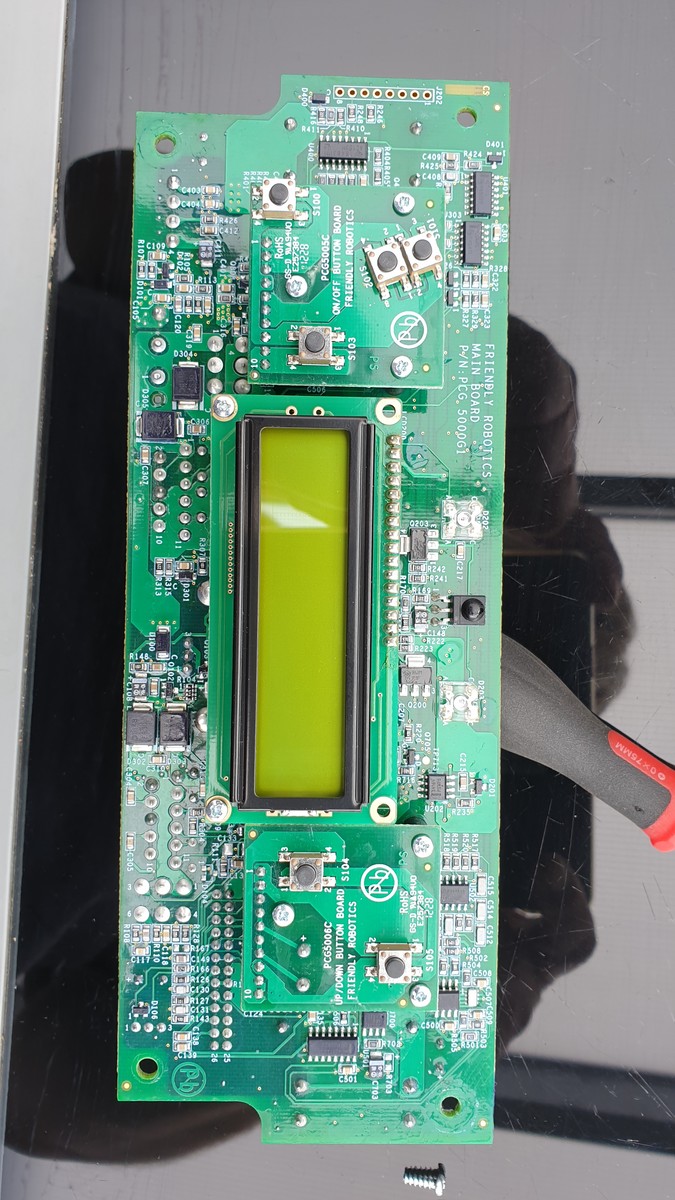

Erstmal ein Hallo in die Runde. ich habe einen halbdefekten Rasenroboter. Die Uhrzeit geht ständig nach und nach dem ausschalten vergisst er einiges. Da keine Speicherbatterie ersichtlich ist kommt für mich der Quarz (Y200) in Verdacht. Leider kann ich büber Google nicht zu der Bezeichung finden. Ich lese darauf R160 JEB2. Kann jemand helfen?
Dirk H. schrieb: > Da keine Speicherbatterie ersichtlich ist kommt für mich der Quarz > (Y200) in Verdacht. Ziemlich unwahrscheinlich, zumindest hinsichtlich der vergessenen Daten. > Ich lese darauf R160 JEB2. Klingt nach 16 MHz.
Hier noch mal ein besserer Ausschnitt
Der wirklich interessante Teil der Schaltung befindet sich auf der anderen Leiterplattenseite.
Dirk H. schrieb: > Hier noch mal ein besserer Ausschnitt Ändert nichts daran, dass es sehr wahrscheinlich ein 16-MHz-Quarz ist, der ausschließlich während des Betriebs des zugehörigen Controllers arbeitet und damit eher nicht für die Zeithaltung während irgendwelcher Schlafphasen zuständig sein dürfte.

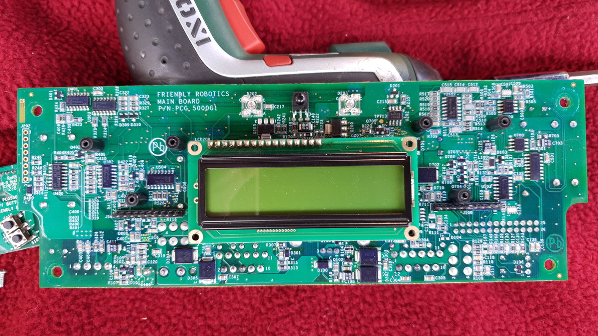

Hier noch die andere Seite
unter dem Display dürfte ein CPU sein.

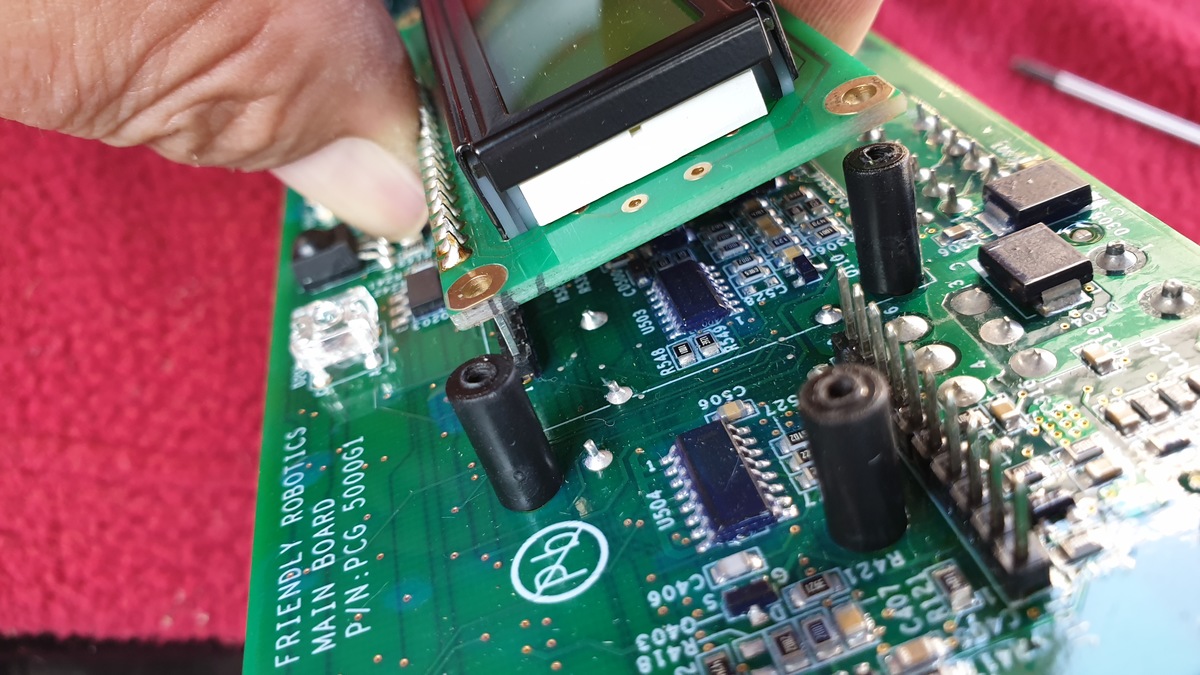

Ich habe zufällig ein Foto von einer anderen Platine gefunden. Da steht auf dem Quarz R160NKBOI drauf. Es ist einfach so das es nur ein Forum für die Mähroboter gibt, zumindest finde ich kein anderes. Leider sind da keine Elektronik Spezies unterwegs. Probiert wurde schon einiges aber keine Bauteile gewechselt, nur über Garantie komplette Platinen.Vom Herstller gibt es auch keinerlei Infos oder Unterstützung. Ich weiß nicht ob ich hier Links einstellen darf die in ein anderes Forum verweisen. Oder RM510 Uhrzeit bei einer Suchmaschine eingeben.. Wäre das hier der richtige Quarz? https://www.reichelt.de/smd-quarz-grundton-16-000000-mhz-16-0000-hc49-smd-p72515.html?PROVID=2788&gclid=Cj0KCQjwho7rBRDxARIsAJ5nhFpnjOHwbTG-HgM54xwPpFIPn73rGgXYsad6cgYzJ-nTFnWxNRmhT20aAvuXEALw_wcB&&r=1
Dirk H. schrieb: > R160NKBOI Gleicher Typ, andere Charge / Produktionszeitraum. > Wäre das hier der richtige Quarz? Kann sein, muss nicht sein. Von deinem Quarz findet man nicht so schnell heraus, für welche Lastkapazität er spezifiziert ist, insofern kann es sein, dass die Frequenz mit dem Ersatztyp noch ungenauer wird als mit dem originalen. Aber wenn du partout denkst, dass das was bringt, dann probier's aus.

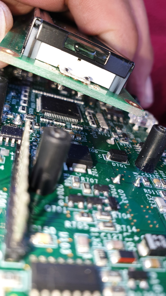

Es ist i.M. mein einziger Anhaltspunkt. Und ein Quarz kostet nichts. Ich kann auch gern noch ein paar Fotos machen, nur die Platine mit der LCD bekomme ich nicht runter.

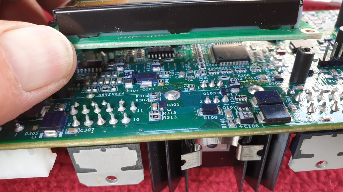

Dirk H. schrieb: > die Platine mit der LCD bekomme ich nicht runter. Ist fummelig, mit Entlötlitze oder einem Entlötkolben (mit Vakuumpumpe). Sollte man sicher erstmal woanders geübt haben. Kannst natürlich mal versuchen, darunter zu schauen. Insbesondere der verwendete Controller-Typ könnte ein paar Anhaltspunkte ergeben. Falls meine obige Vermutung zutrifft, dass da irgendwo zu viel Strom fließt, dann ist das entweder komplett irreparabel (Hardwareänderung am Board nötig) oder ließe sich nur durch einen Softwareupgrade reparieren.
Mal ein paar Bilder
#5953163
Kein Pufferelko keine Batterie. Bisher gesagtes gilt unverändert weiterhin.
Ist es nicht eher so, dass der uC unter dem Display das alles macht, und die ganze Zeit am Strom hängt? Quasi wie die Uhr im Auto.

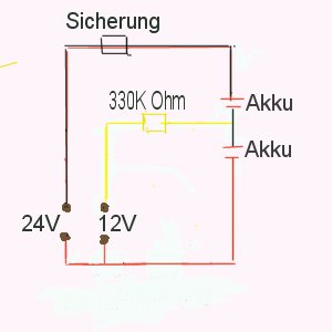

In erster Linie geht es um die Uhrzeit. Das ist pro Tag locker 60Minuten Nachgang. Das ist gerade zur Zeit ein wenig blöd wenn er morgens um 7 losfahren soll, bevor die Sonne richtig auf den Rasen knallt, und er erst um 8Uhr los fährt. Das Display ist während des Ladens an und alles mit Strom versorgt. Im Verdacht war auch ein Widerstand der zwischegeschaltet wurde. Den habe ich aber schon gewechselt.

Dirk H. schrieb: > pro Tag locker 60Minuten > Nachgang So ungenau ist kein Quarz der Welt.

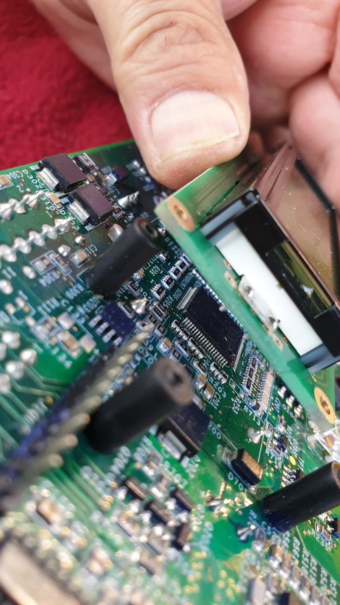

Mal eine Rückmeldung. Quarz und die beiden Kondensatoren gewechselt. Kein Erfolg. Falls noch jemand eine Idee hat...
#6128408
im übrigen werkelt da ein M30290FCVHP von Renesas im Robomow
