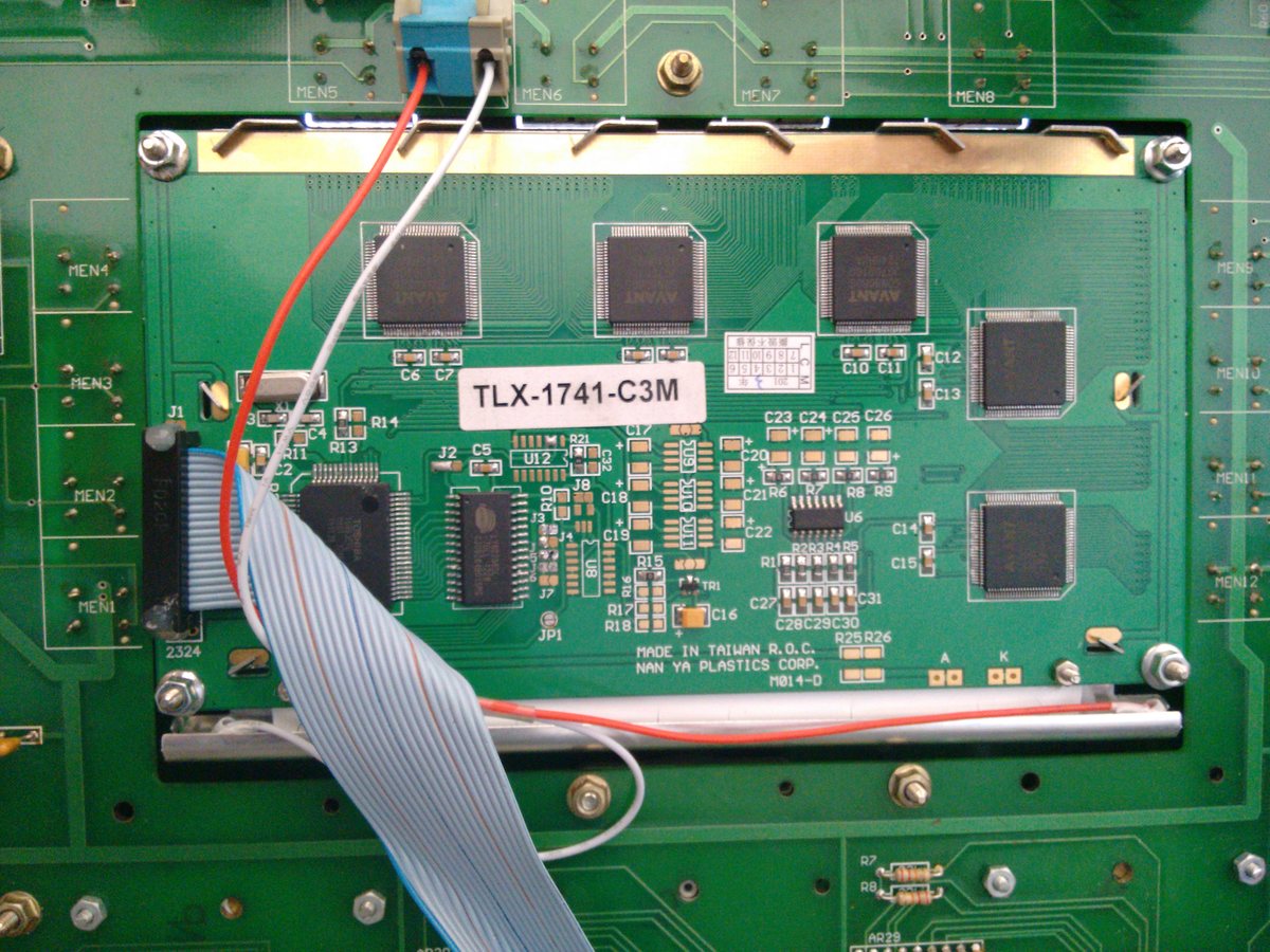

Moin,
ich habe hier ein Display, Typ laut Aufkleber TLX-1741-C3M, was ja eine
Toshiba-Bezeichnung wäre. Der Aufkleber war aber über die originale
Hersteller & Typenbezeichnung geklebt, die da wäre:
NAN-YA PLASTICS (Taiwan), M014-D
Dieses Display soll als Ersatztype für das TLX fungieren, zeigt den
Inhalt jedoch nur invertiert an.

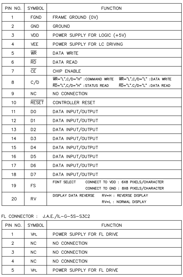

Ärgerlicherweise gibt es zum NAN-Display nichts an Doku zu finden,
lediglich für das Toshiba-TLX. Dort wird angegeben, daß man das Display
via GND oder VDD auf Pin 20 Positiv oder negativ schalten kann.
Das NAN-YA Display hat witzigerweise einen Jumper (JP1) der an Pin 20
geht. Aber das andere Ende der Leiterbahn geht auf einen unbesetzten
Widerstandsplatz. Was müsste da für ein Widerstand hin, damit ich die
Logikspannung gefahrlos für die Umschaltung auf Pin 20 legen könnte?

Du meinst sicher R10. Es scheint ein Pullup zu sein und es sollte bei
dieser CMOS Logik so gut wie alles funktionieren. Ich würde vermutlich
etwas zwischen 1k und 10k verwenden. Schau aber mal, ob die Leitung am
anderen Ende nicht fest auf GND gelötet ist. Dann hift der Pullup
nämlich nichts, selbst wenn JP1 zugelötet wird.

Moin,
ich hab da nun mal so einen 18K Widerstand raufgelötet, aber leider ist
das Display immer noch invers. Der Hersteller hat auf meine
Supportanfrage zumindestens schonmal genatwortet und bat um ein Fot oder
Rückseite des Displays. Vielleicht kommt da ja noch was.

Martin K. schrieb:
> Ich habe im Anhang mal die evtl. passende
> Pinbelegung dieses Display angefügt.
Die Pinbelegung ist nur insofern interessant, als das du an deinem
Display jetzt das andere Ende der Leitung verfolgen solltest. Also das
Ende, das an JP1 geht. Diese Leitung wird vermutlich entweder durch
einen zweiten JP oder an der Anschlussleiste an Masse gelegt und geht
auch an den Controller IC zum Umschalten. Auf welchem Pegel liegt denn
Anschluss 20 im Moment?
