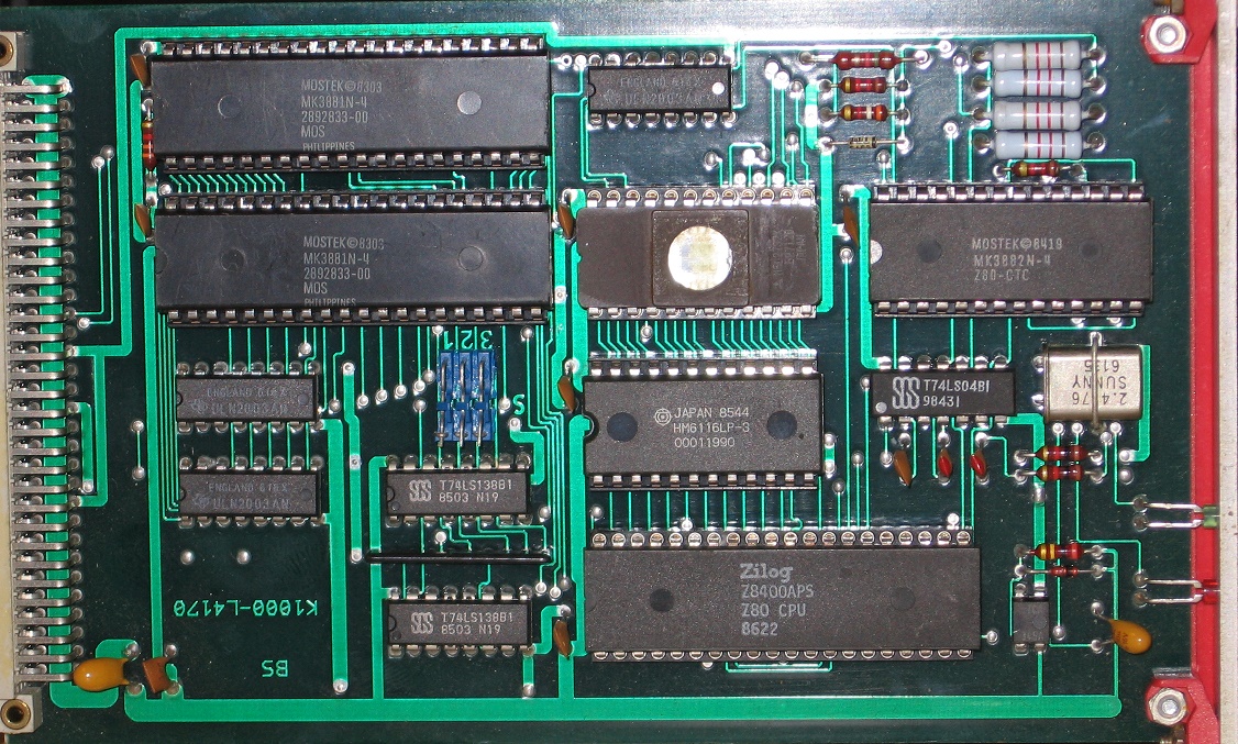

Wenn ich mit einem Z80 CPU ein Standard 16x2 LCD ansteuern will, kann
man das direkt machen, oder muss ein PIO Baustein dazwischen?
von Ingo W. (uebrig) Benutzerseite
Wenn er sauber ausdekodiert ist (nicht bei /M1, wegen
Interruptanerkennung) sollte es eigentlich kein Problem sein.

von H.Joachim S. (crazyhorse)
Hm, direkt am Bus dürfte das nur mit niedrigen Taktfrequenzen des Z80
funktionieren, da zumindest der HD44780 rel. behäbig ist.
Und da man die Lesefunktion des Displays i.a. gar nicht benötigt, reicht
auch ein einfaches 8bit-Latch, um das Display im 4bit-Modus unabhängig
von der CPU-Frequenz zu betreiben statt der riesigen PIO.
von S. R. (svenska)
> will, kann man das direkt machen, oder muss ein PIO Baustein
> dazwischen?
Hängt vom Rest des Systems ab. Wenn da sonst fast nichts hängt, reicht
ein Latch, was du mit /IORQ und /WR passend verknotest.

von MaWin (Gast)
> kann
Enable muss mindestens 300ns high sein, 100ns vorher muss RS und RW
gültig sein, bis 10ns später müssen die Daten gültig sein.
Man müsste also bei einem I/O Write cycle /WR als E, /RD als R/W nutzen,
dann passt es, und M1 bei Adressdcode nicht vergessen.

von Soul E. (Gast)
Gegeg J. schrieb:
> Und da bei dem Z84..nicht Z80  (...)
Z8400 ist die offizielle Bezeichung des Z80 von Zilog. Der von Mostek
heisst MK3880, der von NEC upD780 und der von MME/FWE U880.
Z84C00-06 das CMOS-Derivat mit bis zu 6 MHz Taktrate.
> kann
klar geht das mit etwas Dekodierung und einem Latch. Funktioniert am Z80
und 6502:
http://www.nkc-wiki.de/index.php?title=LCD
Tut mir leid, aber hier ist Layout = Schaltplan. Und bitte nicht über
den Beispielcode lachen. Das war schnell dahinkopiert und ist es
geblieben.
Gruß, Rene
