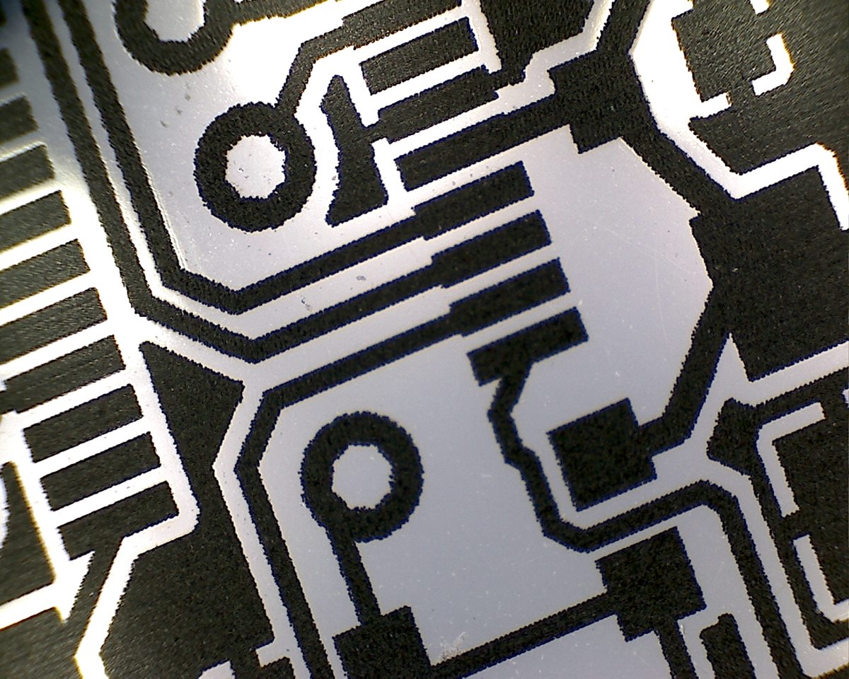

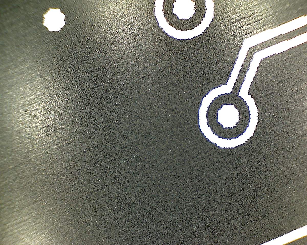

Als Folie verwende ich mittlerweile Micronom Pro und erziele mit diesen
eine 1A Qualität. Am Anhang habe ich zwei Fotos eines Ausdruckes
beigefügt. Diese wurden mit einem USB Mikroskop aufgenommen und von
unten wurde belichtet. Es ist 100% Lichtdicht.

Leider benutzen aktuelle Tintenstrahler nur noch homöopatische
Tintenmengen und bedrucken Folien nicht mehr lichtdicht.
Wer noch alte Tintenstrahler benutzt, Epson Stylus Color 600 oder Canon
865, bei denne noch Overheadfolie auswählbar ist, kommt normalerweise
ausreichend hin, aber ein neuer Drucker der im Menü gar keinen
Foliendruck mehr aufführt, kann das normalerweise nicht mehr
zufriedenstellend.

Deswegen sollte es zumindestens ein Fotodrucker sein. Wenn man
Fotopapier auswählt, wird genug Tinte für diese Folie verwendet. Und
genau hier kommt die Stärke der Micronom Pro Folien. Denn die habe eine
ähnliche Beschichtung wie die Fotopapiere und sind daher auch leicht
milchig. Die Fotos im ersten Thread sind so gedruckt worden, das
glänzendes Fotopapier ausgewählt wurde.

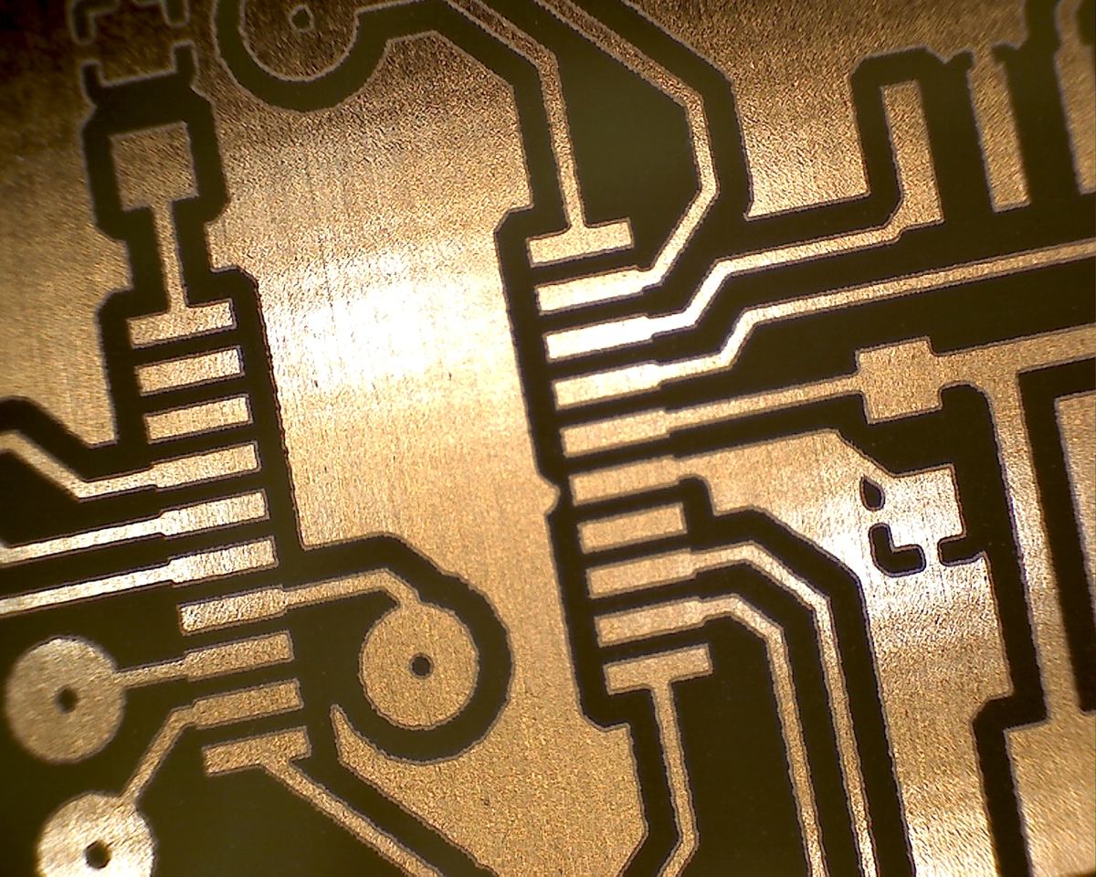

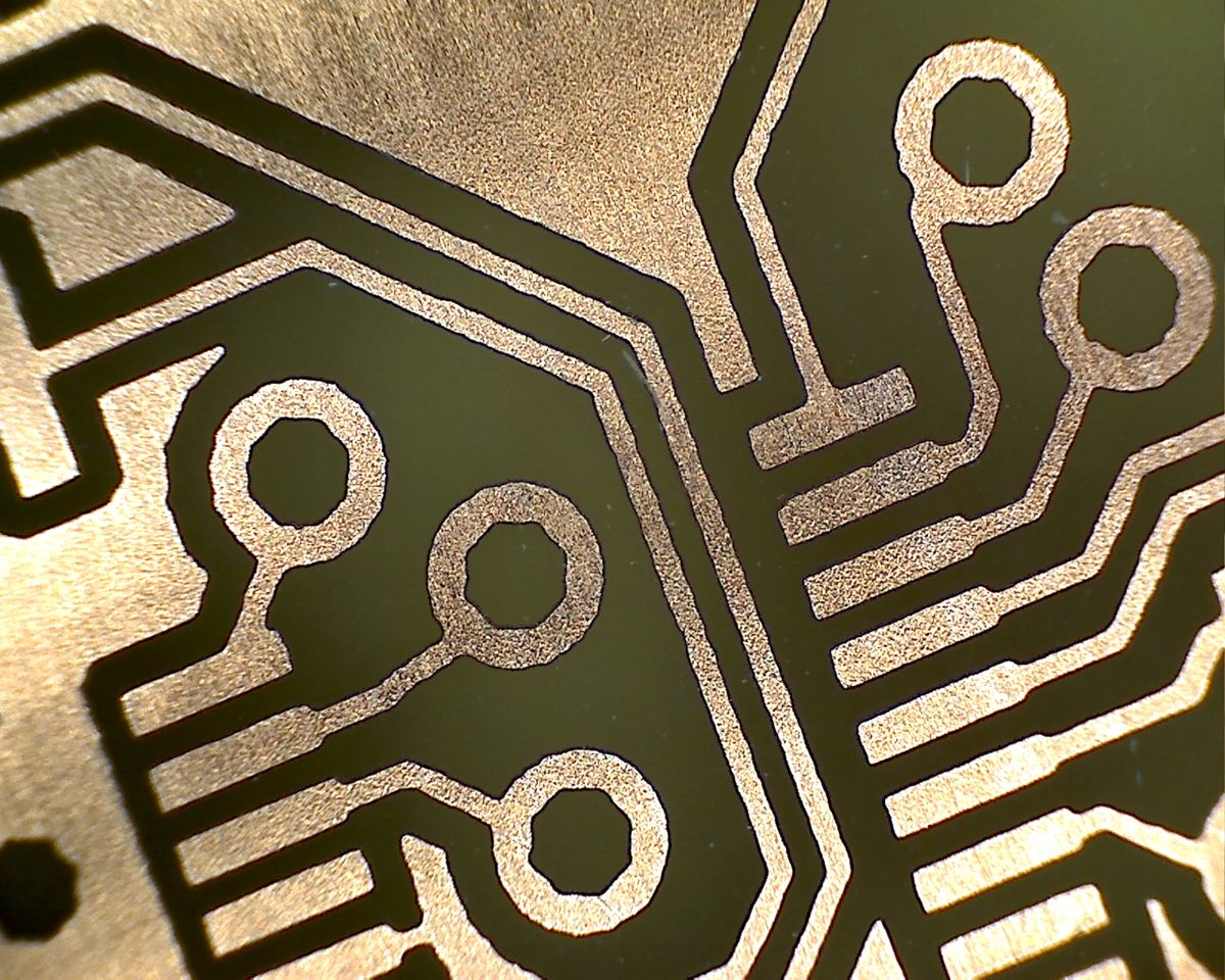

von Bülent C. (mirki)
...und hier mal ein Ergebnis direkt nach dem Ätzen... Wenn die
Belichtungsvorlage sauber erstellt wurde, dann ist der Rest der
Prozesses im Grunde genommen einfach handzuhaben..
von Stephan (Gast)
Das ist nichts neues. Aber warum sieht das Kupfer genau so aus wie der
Ausdruck? Ich meine so gepunktet? Als ob da noch die Tinte drauf ist..
Schau Dir mal das Muster Deiner Masseflächen an. Das Cu sieht für mich
genauso aus.
von Stephan (Gast)
Ich muss mal alte Vorlagen raussuchen. Mir kommen Deine Konturen ganz
schön "unscharf" vor. So ausgefranst. Wie viele DPI haben Die Ausdrucke?
Die Belichtung und der Ätzvorgang mögen zwar recht gut gelaufen sein,
aber die Bohrlöcher sind viiiel zu groß, um sie per Hand zu bohren. Die
Löcher sollten für Handbohrungen so klein sein, dass sie gerade als
Zentrierhilfe für den Bohrer geeignet sind.

Frank schrieb:
> Durchschnittlich. Habe ich schon besseres gesehen.
Bei der Vorlage kein Wunder.
Nennen wir es doch beim Nahmen. Lichtdichtheit ist nicht alles, deine
Vorlage sieht grottenschlecht aus! Unglaublich ausgefranste Ränder und
wo zu Hölle kommen diese ganzen Ecken her.
Irgendwas verhunzt dir den Ausdruck grundlegend!
von Cyblord -. (cyblord)
Die Ecken in den Pads entsprechen exakt der neuen Innensechskantnorm für
DKs. Gibts natürlich auch in Torx.
Du bist wohl nicht auf laufenden....
von Philipp K. (philipp_k59)
Es wäre mal interessant was das für ein IC- Package ist..
So lässt sich ja kaum TSSOP von TQFP unterscheiden.
von MaWin (Gast)
Nah, nah, die Platine wird funktionieren, für den Hobbyisten also alles
ok.

von Teo D. (teoderix)
MaWin schrieb:
> ok.
Sicher, aber zum posen, völlig ungeeignet.
Wegen den ausgefransten Rändern, musste viele zu lange geätzt werden.
Unterätzung vom feinsten, angegriffene Oberfläche. So, einen Bus mit
10-12mil, zu ätzen wird zum Glücksspiel.
Also noch mal. Lichtdichtheit ist nicht alles. Mehr auf saubere Ränder
achten. Der Rest lässt sich mit der Belichtungszeit regeln.
Also, eigentlich wollte ich hier nur mal kurz meine Erfahrungen mit
einer neuen Folie wiedergeben, das es so ausarten hätte ich mir denken
können, bin ja auch schon über 10 Jahre in diesem Forum.
Die geätzte Platine war 2 Jahre über seinem MHD. Daher war es evtl.
nicht so toll.
Hier ein Ätzvorgang mit einer frischen Platine. Ich muss dazu sagen, das
ich einen neuen Belichter habe und die Belichtungsreihe noch nicht
gemacht habe um die optimale Belichtungsdauer zu ermitteln.
Wie gesagt, es ging mir in erster Linie erstmal nur um die Lichtdichheit
der Folie in Verbindung mit einem "modernen Drucker" und Pigmenttinte,
und mit diesen Micronom Pro Folien hatte ich es noch nie so gut
hinbekommen.

Da ist doch sicher der Fotolack noch drauf?
Mach doch mal die gleiche Stelle ohne Fotolack.
Trotzdem sehen deine Kanten augefranst aus.
Wie wenn nicht die Schichten von Folie und Platine aufeinandergelegen
haben.

Nicht nur die Kanten - das sind auch "Löcher". Man sieht auch in der
"durchlichtdichten Vorlage"
Beitrag "Erfahrung mit Belichtungsfilmen"
entsprechende Fehlstellen. Ist ja grundsätzlich nicht schlimm (und
normal)  aber dann muss man sich auch nicht so "aufplustern". Hier
können sicher einige Foren-Teilnehmer solche Ätz-Ergebnisse sehr gut
beurteilen (wenn diese denn scharf abgelichtet vorgestellt werden).
Ich finde immer noch kein Maßstab..
wenn es Tssop ist, ist das für selbst geätzt schon okay und eher durch
Matrial/Tinte/Auflösung unsauber..

Also der Rand sieht schon noch komisch aus. Sollte sich aber mit einer
Belichtungsreihe verbessern lassen.
Ist ja eigentlich auch ok so, es ist alles drauf was drauf sein soll.
Ich hab allerdings die Erfahrung gemacht, dass man mit gut abgestimmten
Parametern sicherer arbeiten kann.

von Stephan (Gast)
Die Folie sieht auf den Videos sehr milchig aus. Da gefällt mir die
Avery besser. Zumal Avery die Auflösung angibt. Zu der des TO finde ich
irgendwie gar keine techn. Daten. Nur Kaufangebote.
> Avery besser.
Es ist relativ unerheblich wie die Folie und Tinte fuer eure Augen
aussieht.
Wichtig ist wie die UV Transmission ist. Ich hab schon professionell
hergestellte Folien gesehen wo der Aufdruck schwach gelblich-braeunlich
aussah und die waren fuer UV perfekt lichtdicht.
Olaf
